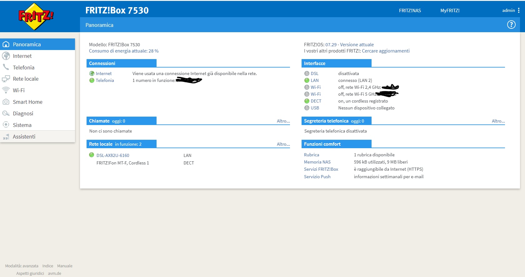

            Con il Voip non ho avuto problemi, sia con il 7590, che con un vecchio 7530 che mi è stato regalato, proprio ieri lho configurato e messo in cascata al Mio Asus DSL AX82U.
            Per configurare il Voip mi sono stati recapitati i parametri tramite SMS, per configurarlo ho trovato un post prorpio qui nel Forum.

                Detto questo anche io, come te un Eolo Evo (Fritzbox 7530), che nel tempo ho aggiornato manualmente ora sono alla 7.29 e tutto funziona correttamente.
                Tra l'altro se non ricordo male se registri il router Eolo in un account tuo personale di Avm, ti avverte che hai una versione vecchia del OS e ti consiglia di aggiornarlo.
