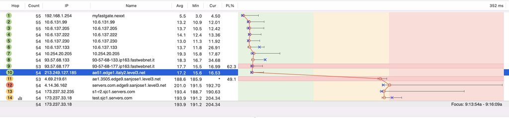

    Aggiungo che usando il tool PingPlotter, sembra che in un hop tra la rete Fastweb e il nodo di interconnessione internazionale ci sia una packet loss di circa il 50%.
    Il ping alto e' sicuramente un problema, ma il packet loss per desktop remoto anche e' micidiale. Potrebbe risolvere passare ad un altro provider come telecom italia?

      IvanM Aggiungo che usando il tool PingPlotter, sembra che in un hop tra la rete Fastweb e il nodo di interconnessione internazionale ci sia una packet loss di circa il 50%.
      Non vuol dire nulla, i router danno bassa priorità ai pacchetti icmp quindi ci sta che scartino qualcosa, l'importante è arrivare a destinazione senza loss...

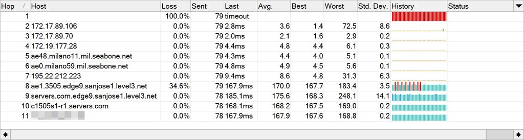

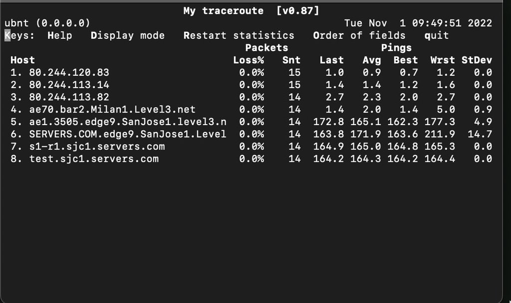

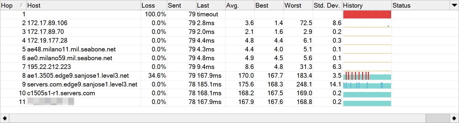

      IvanM tra gli altri tengo dietro anche ad un vps di servers.com proprio in sanjose e considerata la distanza della mia ftth tim qui in modena dal server confermo ovviamente le latenze (a parte il discorso vdsl, che incide poco, la differenza con te dipende dal fatto che tu sei molto probabilmente più a sud di me) e confermo anche pl su quel router
      però alla destinazione anche nel mio caso il pl è 0, quindi direi che è quel router là (così come direi pure quell'altro fw nel tuo caso) ad applicare per i fatti suoi uno scarto dei pacchetti icmp, di fatto le volte che mi tocca collegarmi in desktop remoto (essendo un'installazione linux sto ben lontanto per motivi di scarsa efficienza sia da vnc sia da freerdp & co ed al loro posto utilizzo anydesk oppure teamviewer) accuso certo la latenza ma congruentemente con la mia valutazione dei dati del traceroute non ho nessun sintomo da packet loss
