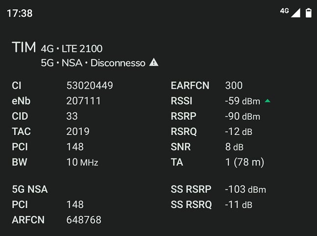

Sono passato dal vecchio ciaraffo 3G ad un nuovo Motorola G62 5G di cui sono soddisfattissimo.
Mi piacerebbe sapere quante antenne 4G e 5G ci sono in zona e dove sono, ma con NetMonster vedo solo una CI 53020449 che sul sito di CellMapper non esiste.
Inoltre anche se seleziono in Mappa di vedere dove è la cella... viene segnalato il mio palazzo, dove sul tetto sicuramente non ci sono celle.
In più vedo che c' è segnale 5G (farlocco NSA), cosa che CellMapper non rileva.

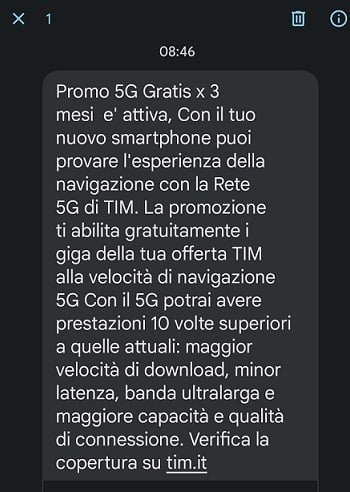

Il segnale 5G è disconensso... però circa una ora fa TIM, che deve esseresi accorta del mio nuovo smartphone, mi ha regalato una promo di tre mesi di 5G aggratis. 😦
    phil2000 Mi piacerebbe sapere quante antenne 4G e 5G ci sono in zona e dove sono, ma con NetMonster vedo solo una CI 53020449 che sul sito di CellMapper non esiste
    Ti conviene controllare l'eNodeB per trovare la BTS.
    In ogni caso, su LTE Italy, la cella 53020449 per la rete TIM, risulta a Corso Vittorio Veneto a Savona: https://lteitaly.it/it/internal/map.php#bts=2221.207111
    phil2000 Inoltre anche se seleziono in Mappa di vedere dove è la cella... viene segnalato il mio palazzo, dove sul tetto sicuramente non ci sono celle.
    Devi selezionare la "Posizione della cella" o "GPS + Posizione della cella" premendo il simbolo del GPS (il mirino con la "A" dentro) in basso a destra.
    Questo non funziona con tutte le BTS però, non so perchè.

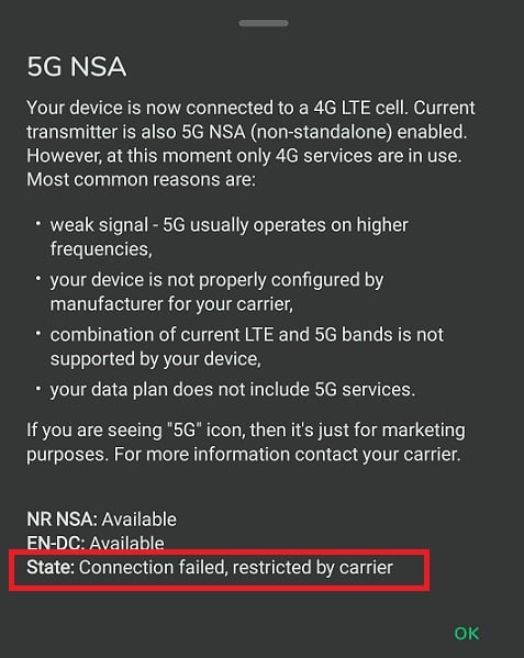

      phil2000 Il segnale 5G è disconensso... però circa una ora fa TIM, che deve esseresi accorta del mio nuovo smartphone, mi ha regalato una promo di tre mesi di 5G aggratis. 😦
      Se premi su Disconnesso dovrebbe dirti il motivo
      phil2000 ma con NetMonster vedo solo una CI 53020449 che sul sito di CellMapper non esiste.
      Per le ricerche meglio utilizzare il campo eNodeb. Puoi anche scaricarti il database di lteitaly.it, lo abbiamo integrato in Netmonster

        Ok, LTE Italy e molto più aggiornata di CellMapper. Tra l' altro sono vicino alla torre. Confermo che selezionando "Posizione della cella" la BTS non viene rilevata.
        A questo punto nasce la domanda: visto che la torre dispone di 4 bande 4, come mai il mio smartphone, che è 4G+, vede solo la B1??

        Mi pare che dica che è colpa del provider, ma TIM mi ha mandato l' SMS qui sotto:

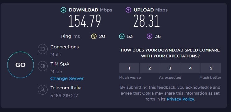

        Ultimo aggiornamento: ci sono volute alcune ore, ma finalmente lo smartphone è stato abilitato al 5G farlocco NSA.
        Allego immagine di test... sempre meglio di una ditata nell' occhio (in 4G+ mai superati gli 80 Mbps, mediamente sui 50) ! 😊

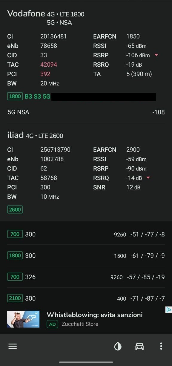

                            Ma netmonster lo mostra bene cioè che stai usando di 5g.
                            Posta lo screenshot e vediamo
                            pollolollo07253 mentre non si fa riferimento alla banda usata dal 5G
                            non tutti gli smartphone forniscono questa informazione, quale stai usando tu? E ci fai vedere cosa vedi su netmonster o app simili?
                            Comunque in generale se hai la banda 3 in 4G (B3), non puoi averla anche in 5G (N3)
                            6 giorni dopo
                            Ecco l'immagine. Non è la cella di cui mi riferivo riguardo lo speedtest ma è giusto per mostrarvi cosa vedo io da oneplus nord.
