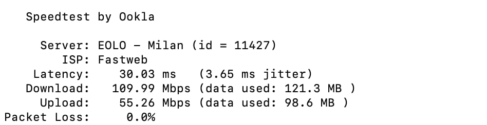

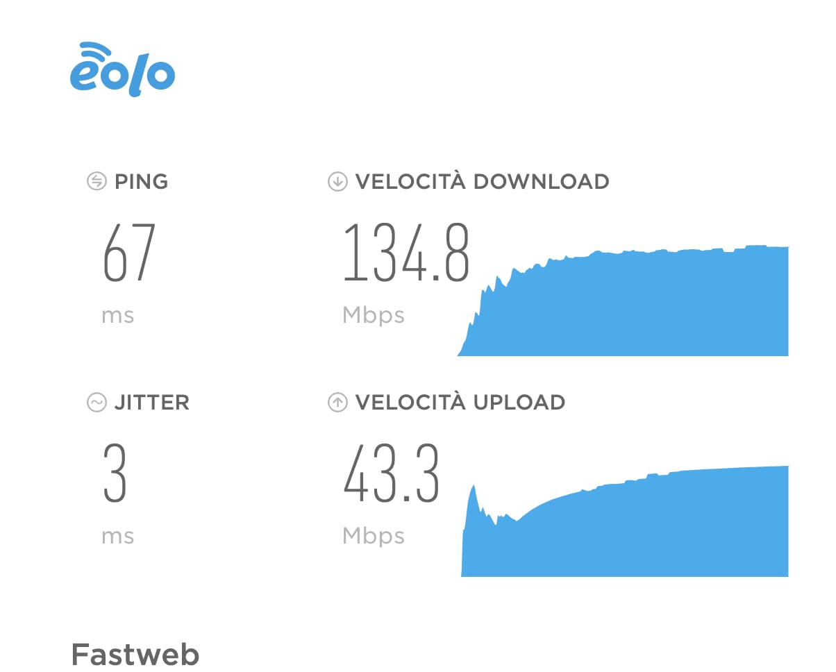

ciao!allora,volevo proprio aprire un topic a riguardo,mi hai preceduto😃 solitamente appunto il ping è sempre altino,dai 70 ai 100...è da un paio di giorni che invece va dai 70 in giù😃 con iphone(12)addirittura 35(proprio ora)mentre con macbook(collegato in wifi al router 5G)sotto i 70...ho notato però che,nel mio caso,è diminuito l'upload..stanno forse facendo dei lavori?magari da remoto?🤔
iphone
e macbook

    come server intendi?in entrambi i casi Eolo milano

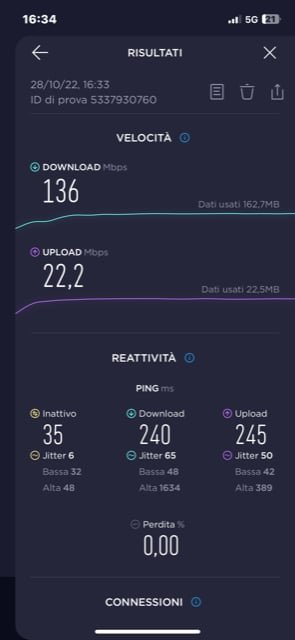

    Io invece ho fatto degli Speedtest utilizzando il server Fastweb Milano (ma provando sia WindTre che Vodafone, sempre Milano, non cambia), sono in provincia di Genova.
    Ora ho “ping alto” da ieri, so che mi basterebbe riattivare un attimo la modalità aereo per dimezzarlo nuovamente, ma stavolta stavo cercando di resistere 😬 per vedere se dopo qualche giorno si sarebbe sistemato da solo o meno 😄
