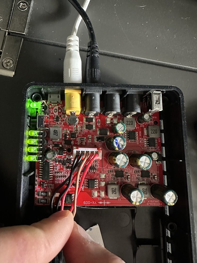

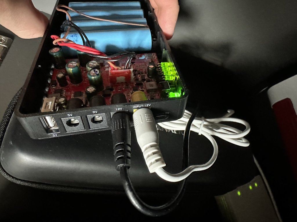

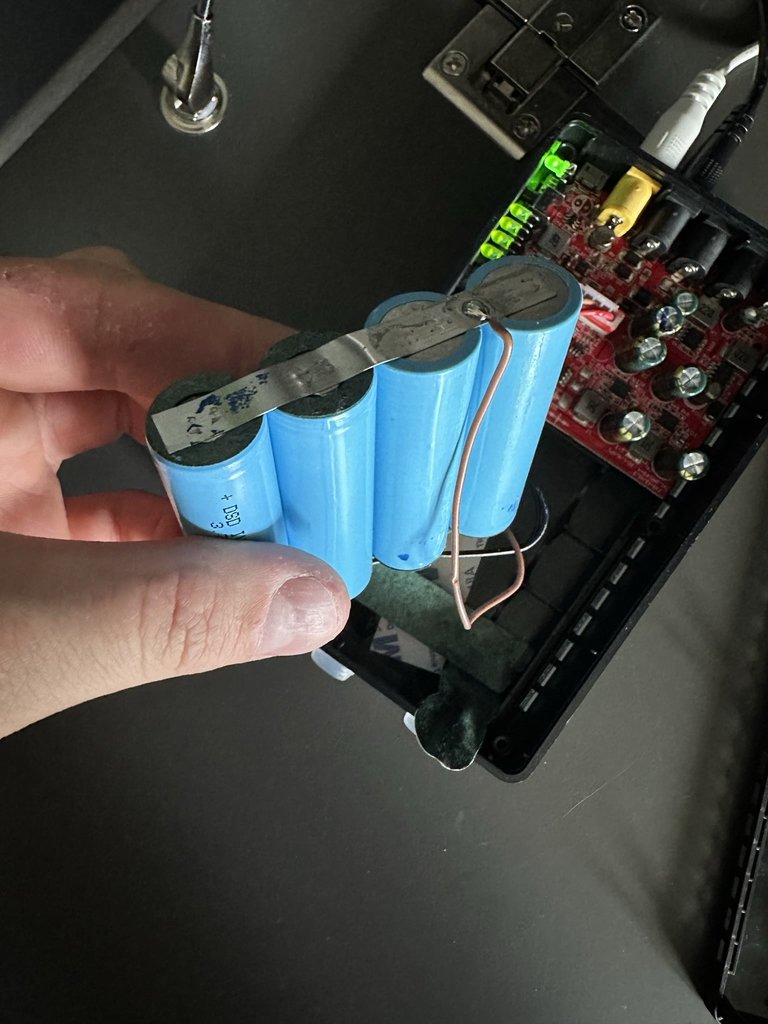

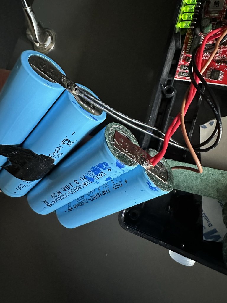

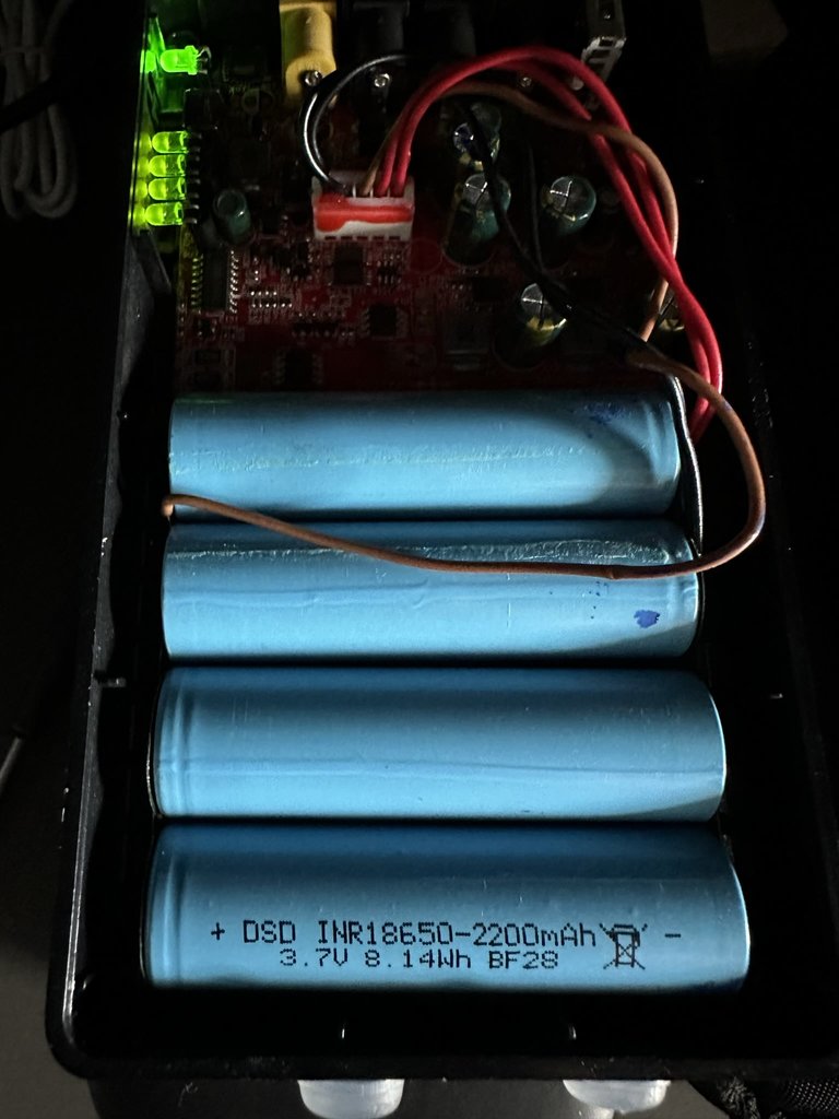

io andrei molto cauto con le batterie al litio. Quello che andrai a fare ovvero metterle in parallelo non è il massimo, io piuttosto prenderei 2 grosse il doppio in serie. credere che quelle 18650 abbiano 8800mAh.... no, per me ben che vada vanno da uguale a peggio delle originali. Dato che quel prodotto è attaccato 24/7 in casa io lo chiuderei in una cassaforte ben chiusa, non si sa mai...
Altra cosa la saldatura, l'ideale sarebbe puntarle con l'attrezzo apposito, se devi saldarle a stagno sei costretto a scaldarle parecchio con rischi assurdi.
