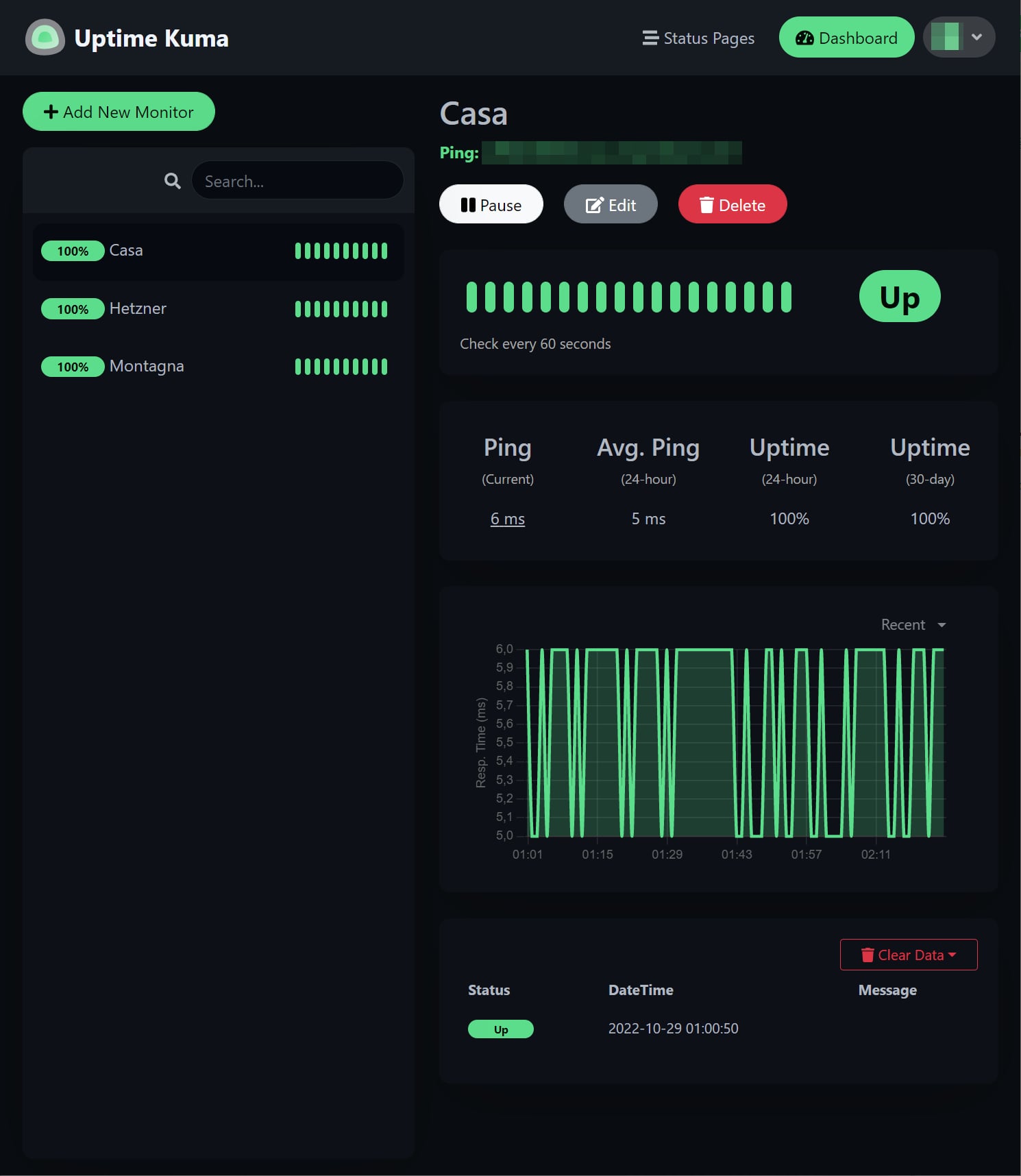

                          kalipotino riguardo il servizio esterno mi ero dimenticato di segnalarti quello che secondo me è un ottimo software open source di monitoraggio uptime e notifica https://uptime.kuma.pet/
                          io attualmente lo uso per alcuni semplici ping
                          questa è la dashboard lato utente

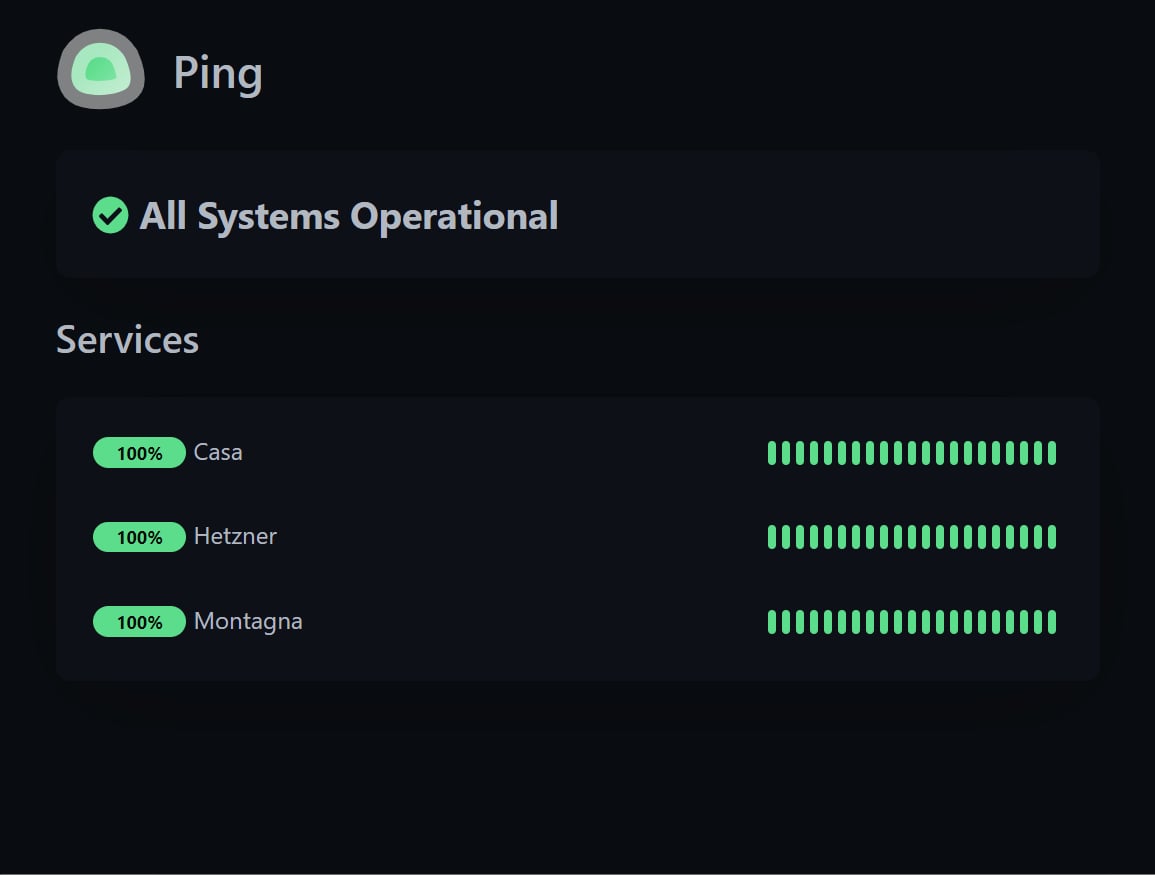

                          questa l'eventuale pagina di stato pubblica

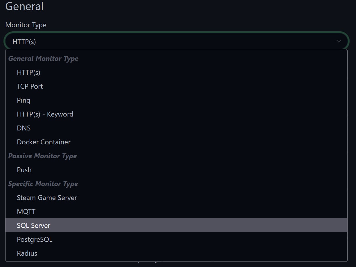

                          prevede ovviamente varie tipologie di monitoraggio

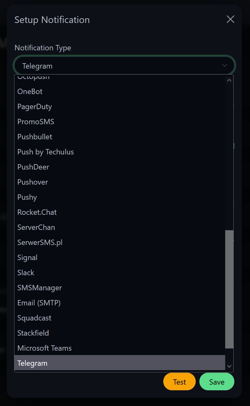

                          e supporta uno sbanderno di modalità di notifica
