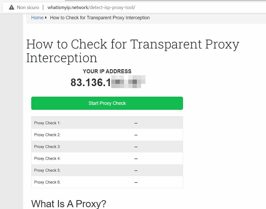

Sono passato da poco a pianetafibra, ma noto delle cose strane che non succedevano su altra rete con le stesse configurazioni. Ho notato che se uso DNS diversi da google, opendns, il traffico non viene smistato del tutto dai dns impostati. Ad esempio provando con gli smart dns o coi mediastreamer di expressvpn, funziona solo in parte.
Cioè la risoluzione avviene, ma non avviene quello per cui si paga: la rimozione della geolocalizzazione senza uso di vpn
Infatti andando qua http://whatismyip.network/detect-isp-proxy-tool/ l'ultimo proxy check esce failure
E come indicato qui https://help.dnsfilter.com/hc/en-us/articles/1500008110182-Transparent-Proxying
facendo nslookup myip.dnsfilter.com. 103.247.36.36
non viene restituito il proprio IP ma esce richiesta scaduta
Qualcuno su pianetafibra ha gli stessi problemi?

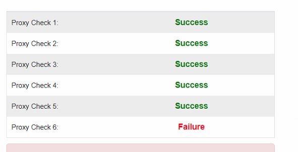

      Dovrebbe uscire success per ogni test, comunque se utilizzi il test del sito presente nel mio post puoi testare quale resolver DNS stai utilizzando sul browser
        Qualche tempo fa bloccavano ogni DNS che non fosse google o cloudflare, ora magari sono passati a intercettare e rederigere i pacchetti verso un server DNS "autorizzato", quindi la risoluzione "funziona" ma non con il server impostato dall'utente.
        Usa DNS over HTTPS o over TLS se possibile.
          edofullo Sì, infatti provando un servizio di smart dns che usa DOT e DoH funziona tutto senza problemi e passa tutto tramite quei DNS, senza filtri e limitazioni
          edofullo ma anche no, semplicemente erano e sono bloccati i pacchetti in entrata sulla 53/udp provenienti da un dato transito. Nessun redirect, nessuna intercettazione, solo un filtro che blocca determinati pacchetti in entrata, con motivazione anti-DDoS che ben si conosce. Non spargiamo disinformazione a caso, grazie!

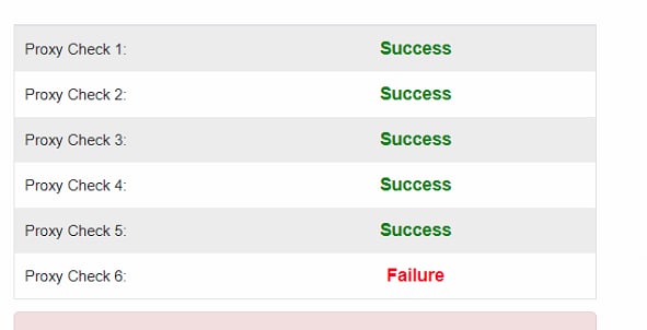

                  LATIITAY semplicemente erano e sono bloccati i pacchetti in entrata sulla 53/udp provenienti da un dato transito. Nessun redirect, nessuna intercettazione, solo un filtro che blocca determinati pacchetti in entrata, con motivazione anti-DDoS che ben si conosce. Non spargiamo disinformazione a caso, grazie!
                  Sto parlando con cognizione di causa, ho provato tempo fa direttamente diversi server DNS da una linea PF e soltanto Google e Cloudflare rispondevano mentre gli altri (OpenDNS, Quad9, non ricordo se HE o L3) andavano tutti in timeout (in IPv4).
                  Già la avevo trovata una mossa coraggiosa al tempo, visto che bloccare così il DNS whitelistando solo alcuni server vuol dire che chiunque aveva configurato DNS differenti si è trovato praticamente senza linea*.
                  Quindi, non potendo vedere esattamente cosa ha fatto il provider, ho fatto un ipotesi (cosa che ho indicato chiaramente in grassetto) che avessero potuto redirigere il traffico DNS di tutti gli altri server verso i server consentiti per evitare che la gente si ritrovasse improvvisamente senza linea.
                  Una manovra del genere avrebbe descritto perfettamente tutto quello che ha riportato OP (dnsleak che faila, la risoluzione che avviene correttamente ma senza i servizi che offrono smart DNS o simili).
                  Gli ho anche consigliato DoH o DoT che ha risolto il problema.
