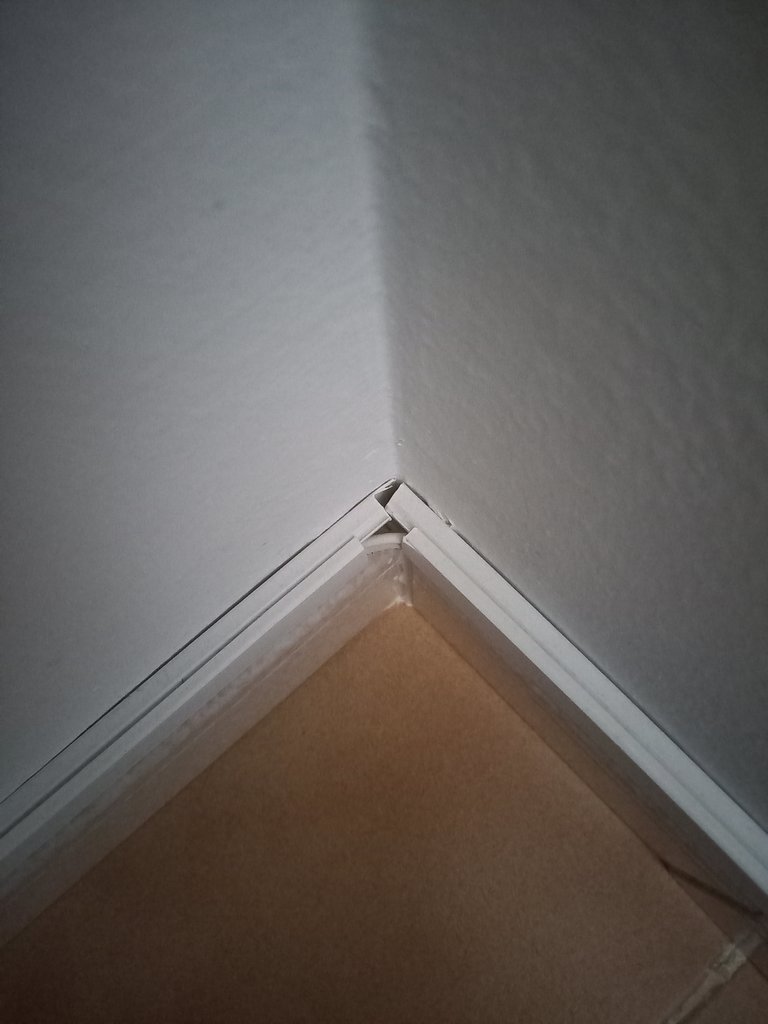

Ciao a tutti, ieri mi hanno finalmente tirato il cavo fibra in casa e installato la borchia alla prima presa dell'impianto.
Attualmente da questa presa ho una canalina che corre su stipiti, angoli delle pareti, e attraverso le pareti forate mi porta il cavo dati dove ho bisogno di tenere il router (sono circa 16m di cavo).
Ora dovrei sostituire il cavo dati con una prolunga in fibra facendo lo stesso percorso e il tecnico che inizialmente mi ha detto che non si può fare per via degli angoli mi ha poi detto che chiamandolo privatamente mi farebbe il lavoro😅Ho così cercato sul web e trovo pareri discordanti da chi dice che gli angoli non si possono fare a chi dice che il figlio ha fatto un fiocco col cavo in fibra e funziona ancora.
Dite che è fattibile la cosa? gli angoli 90° saranno un 2/3, calcolando che nella canalina qualche mm di spazio c'è riuscirei ad "ammorbidirli" un po'.
Aspetto parere di esperti, grazie.

    La fibra può fare angoli a 90° e anche a 360°... dipende dal raggio di curvatura che deve fare. Se il raggio di curvatura è entro le specifiche non ci sono problemi, ci puoi sì fare anche un fiocco. Oltre un certo raggio la luce comincia ad "uscire" dalla fibra, peggiorando la qualità della trasmissione, e poi la fibra si spezza.

                Quel raggio non può diventare minore di uno specifico raggio per il tipo di fibra utilizzata, es. non puoi piegare la fibra direttamente ad angolo retto, ci deve essere spazio nella canalina per far curvare la fibra senza piegarla troppo.
