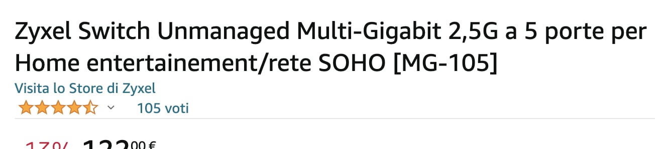

pensando ad un ipotetico futuro upgrade di linea domestica, ha senso prendere uno di questi switch a 2,5 gb?
Cosa significa che è "unmanaged", che tutto viene "gestito" dal modem che sta in cima e che lo switch serve solo a ristribuire i 2,5 gb?
esempio: linea ftth 2,5 gb -> switch -> altre periferiche
grazie
