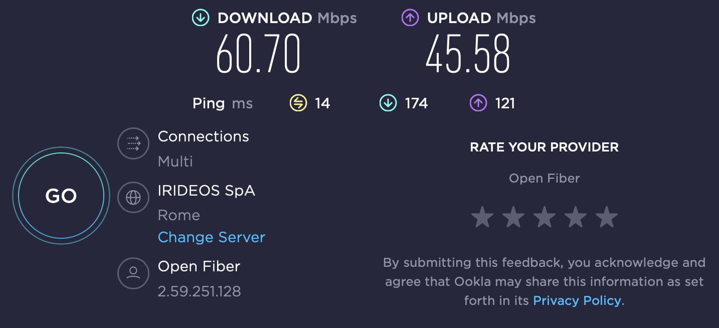

Specifico che ho la FTTH di poste, e che fino ad una settimana fa funzionava tutto correttamente (con la rete del cell funziona ancora).

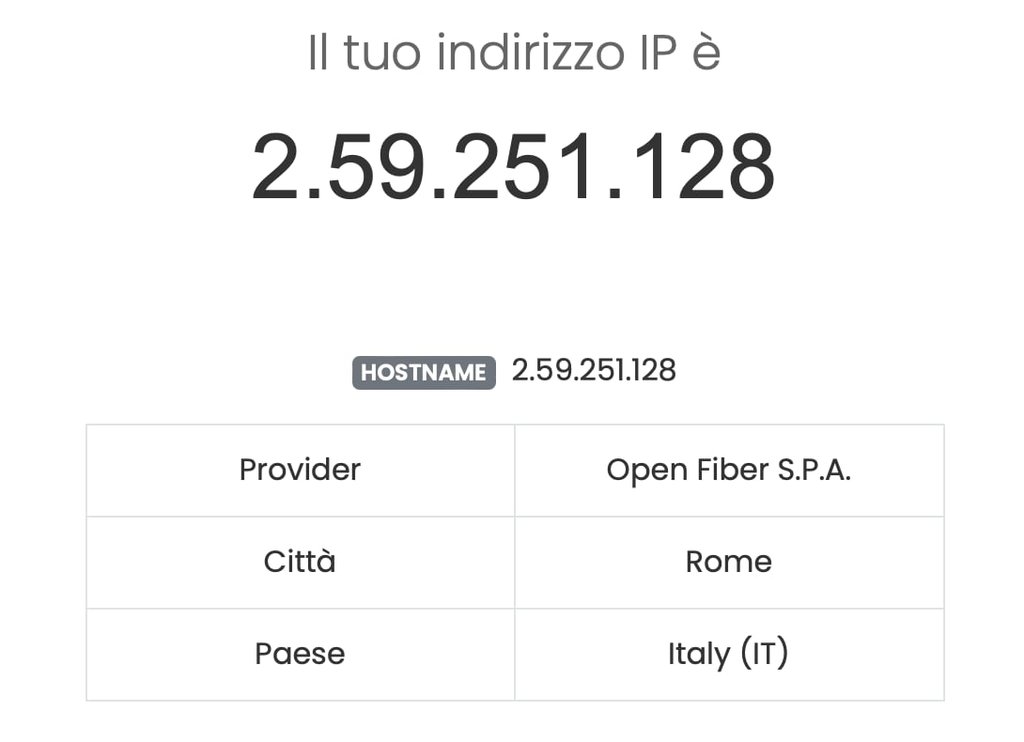

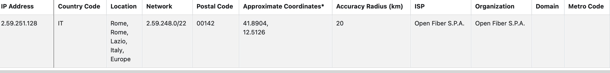

Vai su https://www.whatismyip.com/ e copia l'IP ed Incollalo qui, https://www.maxmind.com/en/geoip-demo, se l'indirizzo IP risulta corretto allora prova a configurare dei DNS pubblici direttamente dal router, se l'IP non é corretto allora molto probabilmente hai una VPN in esecuzione su PC (controlla tramite i processi da task manager), proxy o qualcos'altro. Se risulta tutto OK, molto probabilmente quel servizio di DAZN é in region lock e quindi solo determinati paesi possono accedere. In questo caso ti occorre una VPN a pagamento, quelle gratuite lasciatele li dove sono.
Qui mi dice che l'IP è italiano e localizzato a Roma, quello che non capisco è come possibile? Se collego il MAC con il tethering con il mio iPhone, si apre tranquillamente. (Presumo quindi che non ci sia una VPN nel MAC)

Ho notato che pur riavviando più volte il router e resettandolo alle impostazioni di fabbrica comunque l'IP resta uguale.
