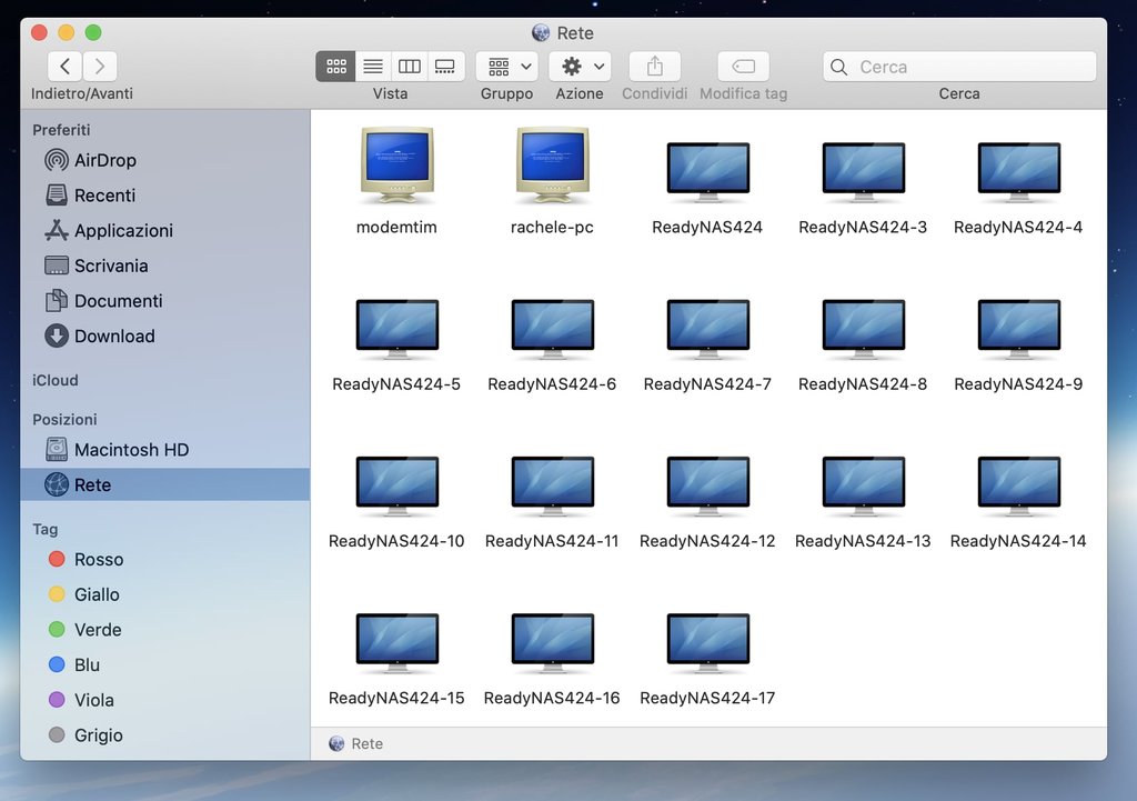

In ogni caso il suo obbiettivo è tornare alla situazione iniziale dove, da quello che ho capito, il suo Mac vedeva il NAS come una sorta di computer condiviso in rete. Il punto è che effettivamente nella scheda rete del Finder il Mac vede ancora il NAS come computer condiviso, ma non ne vede solo uno, bensì 17 (vedi immagine sotto) che si chiamano ReadyNAS424, ReadyNAS424-3, ReadyNAS424-4... Ho provato a farlo connettere a tutti quanti ma ognuno dopo un po' di caricamento da errore di connessione.

    Sembra che quasi ogni volta cambi IP e gli venga assegnato un nome nuovo. Probabilmente il NAS è configurato di default per acquisire un IP dinamico dal router in DHCP. Provate a configurarlo con un IP statico oppure ad attivare la prenotazione degli indirizzi IP nel router, sulla base del MAC address.

        [cancellato] Intendi IP statico nella rete locale, giusto? Perchè in caso è già configurato sul 192.168.1.100, infatti da browser risponde sempre. Se l'IP del NAS continuasse a cambiare non saprei più a che IP contattarlo, giusto?
