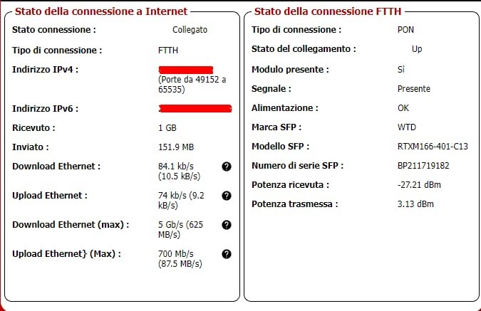

    Chiama il 177 e apri una segnalazione. Vedo che hai una potenza ricevuta di -27,20dB, molto vicino al limite consentito. Magari è quello il problema ed i tecnici open fiber risolverebbero

      Ma come si può installare una Ftth con Potenza ricevuta a -27.21 dBm ,e dire al Cliente ecco fatto siamo a posto. 😬

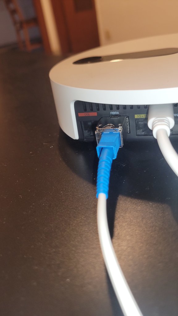

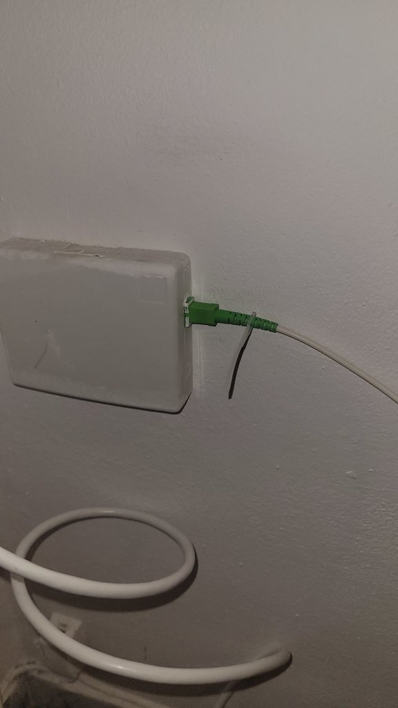

      hiammat faresti una foto al cavo sia lato modulo SFP e borchia ottica? Magari hanno usato quello sbagliato
      Come ti dicevano sopra hai una attenuazione al limite, quasi sicuramente è lì il problema
        handymenny in effetti il tecnico OF non ha usato il cavo in dotazione con Iliad box ma uno che era già lì nella precedente installazione...in buona fede però, ha detto che se dovesse rompersi al posto di pagare per cambiarlo posso usare il suo originale. Per tutti gli altri, ho parlato col 177 e il supporto tecnico mi ha fatto staccare modulo SFP e il cavo della fibra ottica, per circa 20 minuti è stato con il led rosso bloccato tra step 3 e 3e, dopodiché smuovendolo un po' si è ripreso e ora non sta dando problemi da circa 2 orette, comunque ora vado a fotografarli e li allego nel prossimo commento
          Il cavetto è quello giusto, a vedere dalle foto.
          Che valori di potenza ricevuta hai ora?

            Paolonew2 probabilmente non era ben agganciato, sì. La potenza ricevuta adesso balla tra quella di prima e 27.44, in ogni caso la ragazza del 177 ha detto di non riavviare il modem per 24h perché sono "sotto osservazione" o qualcosa del genere, domani mi ricontatteranno
            Ma quale sotto osservazione, con quel parametro c'è qualcosa che non va, bisogna capire dove.

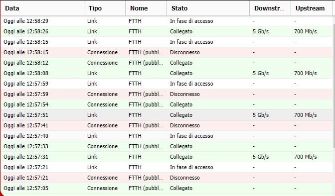

                Mi ha ricontattato il 177. Hanno notato dal log una singola disconnessione e quindi hanno chiuso il "monitoraggio" (lo so che consiste semplicemente nel guardare il log della Iliad Box). Tuttavia poco fa ho avuto un'altra disconnessione. Ho provato a menzionare all'operatrice il valore elevato della potenza in entrata ma lei sosteneva non ci fosse nulla di anomalo, quindi immagino di dover insistere un po' chiamando ripetutamente? Oppure mi consigliate prima di provare a cambiare il cavo della fibra con quello in dotazione alla Iliad Box?
