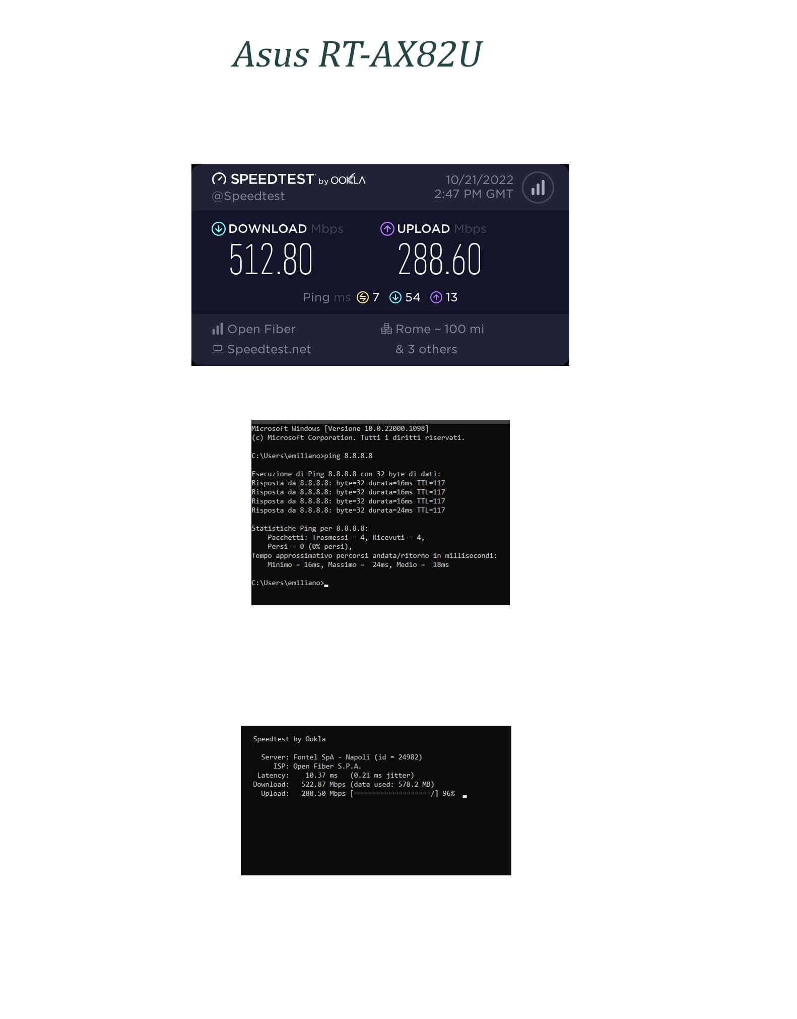

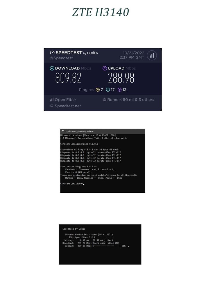

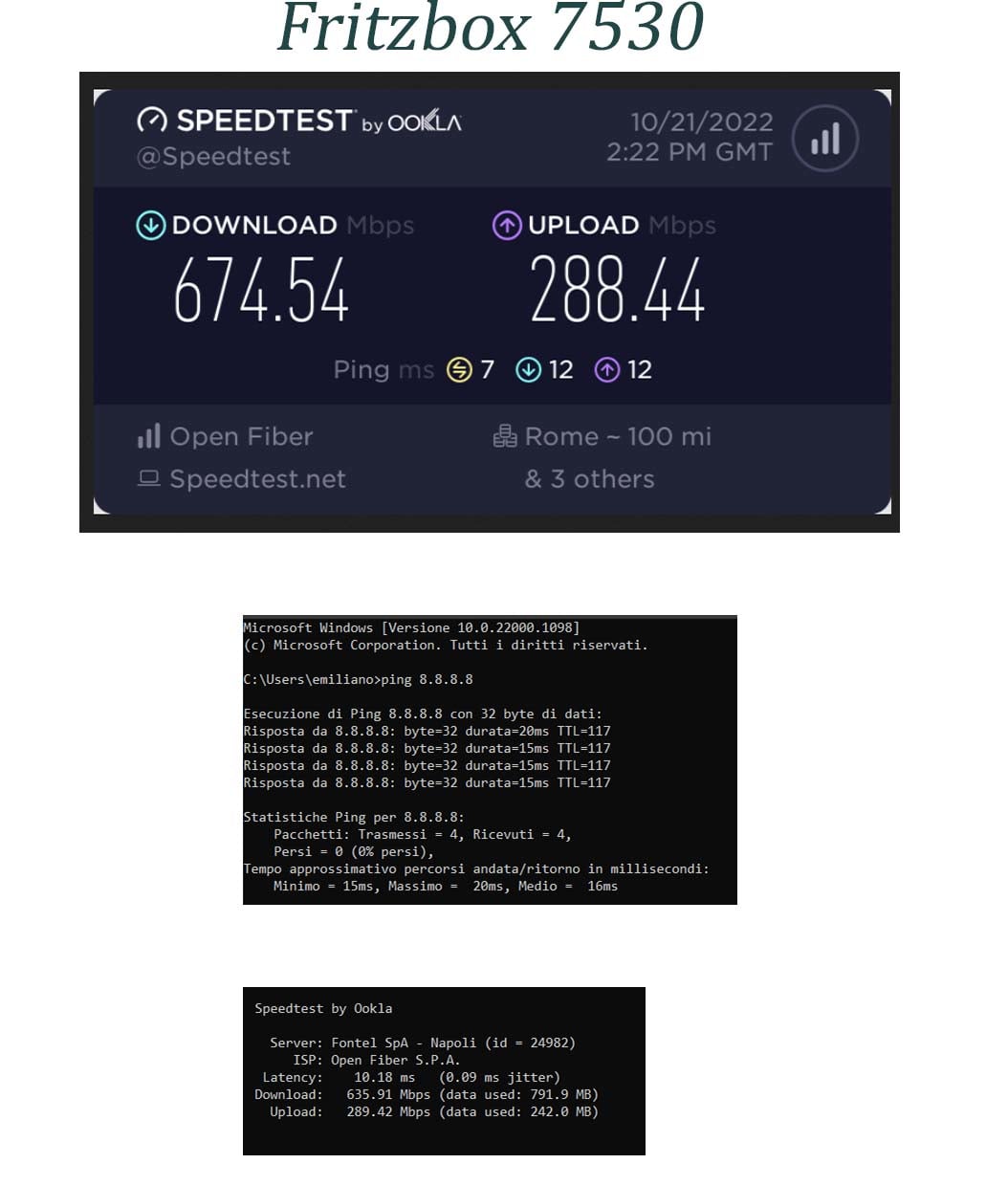

    comparativa tra i 3 router:
    lo zte sembrerebbe avere la connessione più ottimizzata....
    a voi idee di come ottimizzare l'ASUS?
    grazie

      testone Fai i test su server noti, come Fastweb (7839), non lasciar scegliere il server a Ookla. Comunque in teoria non c'è granché di impostabile per "ottimizzare l'Asus" se fai i test via cavo
      Sull'asus hai il qos attivo?
      Hai controllato che in "amministrazione" risultino attivi il flow control e archer?
      La sicurezza trendmicro è attiva?
      Che firmware utilizzi?
      il test l'ho fatto su server openfiber roma... io sono connesso da Pescara e la dorsale dovrebbe arrivare da roma.
      disabilitando qos le cose migliorano sensibilmente avvicinandosi alle prestazioni dello ZTE perdendo poco meno del 10%.
      x il firmware è l'ultimo:
      vers. 2.318
      Versione corrente Router AiMesh: 3.0.0.4.386_49674-ge182230
      AiProtection disabilitato
      Firewal abilitato
      credo non ci sia sul rt-ax82u
