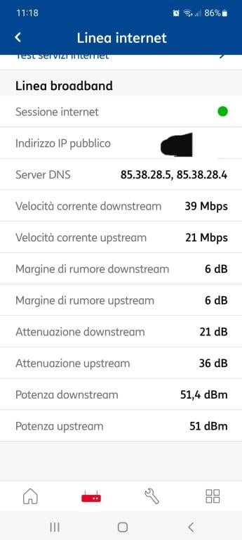

Buongiorno,negli ultimi mesi ho avuto un drastico calo della velocità della linea tim, sono passato dai 45 mbps (che per due anni sono rimasti a quel valore) a 39 mbps senza aver modificato l'impianto di casa. Tim dice che è tutto nella norma ma non ne sono molto convinto, sono anche sotto la loro soglia minima garantita.
Il modem è il fritz 7590.

Ciao, è possibile che nuove attivazioni nella tua zona abbiano procurato il noto fenomeno della diafonia.
