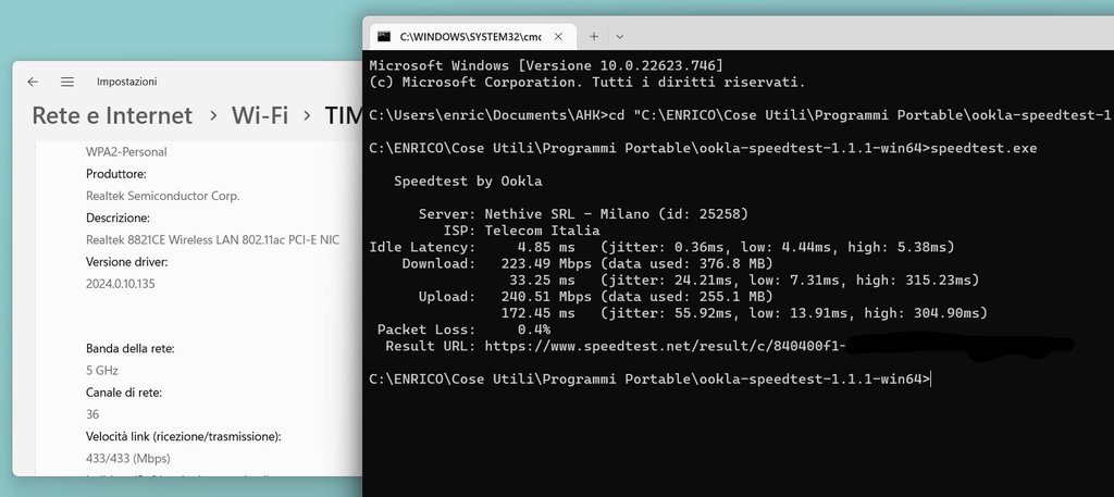

Da quello che ho capito ha un cap hardware a 433mbps, infatti la velocità di link è proprio 433mbps e il chè non mi fa sfruttare tutta la connessione: in media vado a 200/200. Inoltre spesso totalmente a caso la velocità cala improvvisamente a 1mbps e per risolvere sono costretto a disconnettere e riconnettere il PC dal WiFi.
In realtà la velocità è abbastanza ballerina, spesso cala a 100mbps per poi ritornare a 200 dopo un po'. Sono tutti problemi legati al PC perchè con il telefono vado sempre a 800/300 e con un altro laptop a 600/220

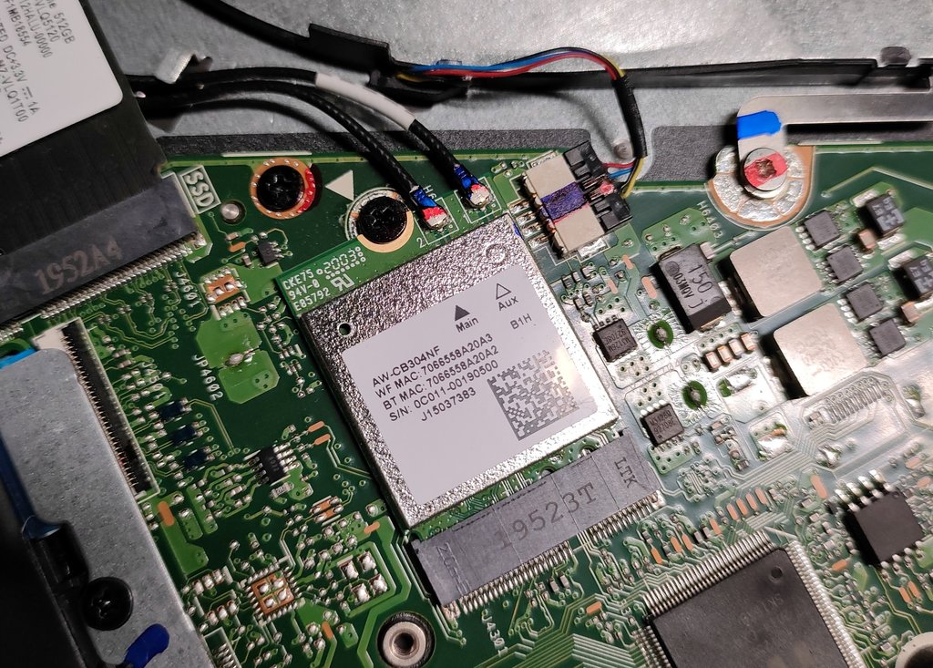

Attuale scheda di rete:

      enricoz Da quello che ho capito ha un cap hardware a 433mbps
      Che è massimo teorico per WiFi5 5Ghz 1x1 (con un singolo stream/antenna) di quella scheda - poi la velocità reale è più bassa. Potrebbe fare qualcosa di più di 200Mbps, ma non è una scheda di fascia alta. La variazione di velocità può essere anche dovuta alle funzioni di risparmio energetico, però se non risale potrebbero essere implementata male.

            Sì, la AX210 è 2x2 - dovrebbe usare entrambe le antenne collegate, poi come sono installate nel PC non lo so.
            enricoz C'è qualche modo per capirlo o devo andare alla ceca comprando la scheda e vedendo se funziona?
            Bisogna vedere con attenzione sia le specifiche della scheda che quelle del PC - verifica l'interfaccia fisica - poi temo comunque che lo scoprirai effettivamente solo quando la installi. Per 28 euro mi pare un test che si può fare. Non credo che gli Asus facciano gli schizzinosi con l'hardware come fanno certe altre marche, ma non te lo posso dare per scontato.

              [cancellato] Bisogna vedere con attenzione sia le specifiche della scheda che quelle del PC - verifica l'interfaccia fisica -
              Cercherò di esplorare di più le antenne, sennò provo e se va male torna ad Amazon 🙂
