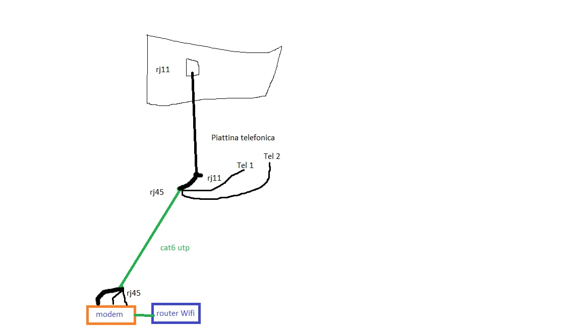

          Temo di non aver capito bene che impianto vuoi fare, il diagramma sopra non è proprio chiarissimo. I fili bianco e rosso dal pianerottolo saranno la linea in ingresso. Se poi ci hanno connesso un cavo di rete vabbé, funziona anche così.

            [cancellato] Temo di non aver capito bene che impianto vuoi fare, il diagramma sopra non è proprio chiarissimo. I fili bianco e rosso dal pianerottolo saranno la linea in ingresso. Se poi ci hanno connesso un cavo di rete vabbé, funziona anche così.
            E' una delle opzioni temporanee che sto valutando. Pensavo di utilizzare il cavo cat6 utp che c'è ora con i suoi connettori rj45. Ha 4 coppie di fili intrecciati. pensavo ad uno splitter rj45 da entrambi i lati ed un adattatore da rj45 a rj11. 1 coppia verrò utilizzata per la E-VDSL che si collegherà alla presa rj11 a vista, un' altra coppia si collegherà al tel1 ed un' altra coppia servirà per il tel2. Dall' estremità del cavo una coppia andrà alla presa DSL del modem, mentre le altre due coppie alle rispette prese tel1 e tel2.
