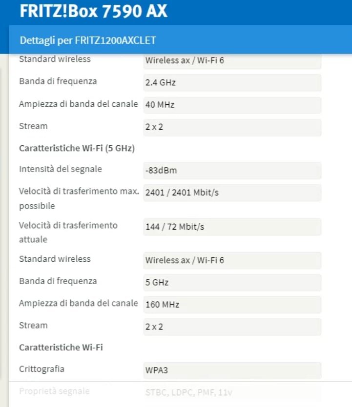

            se utile, ecco qua: si tratta di un 1200AX connesso in ponte wifi ( non in lan...) al Fritzbox 7590X
            Era quello che chiedevi ?

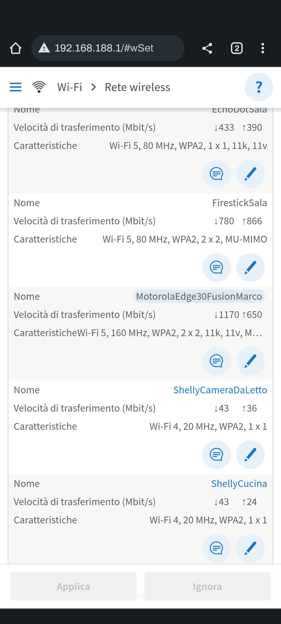

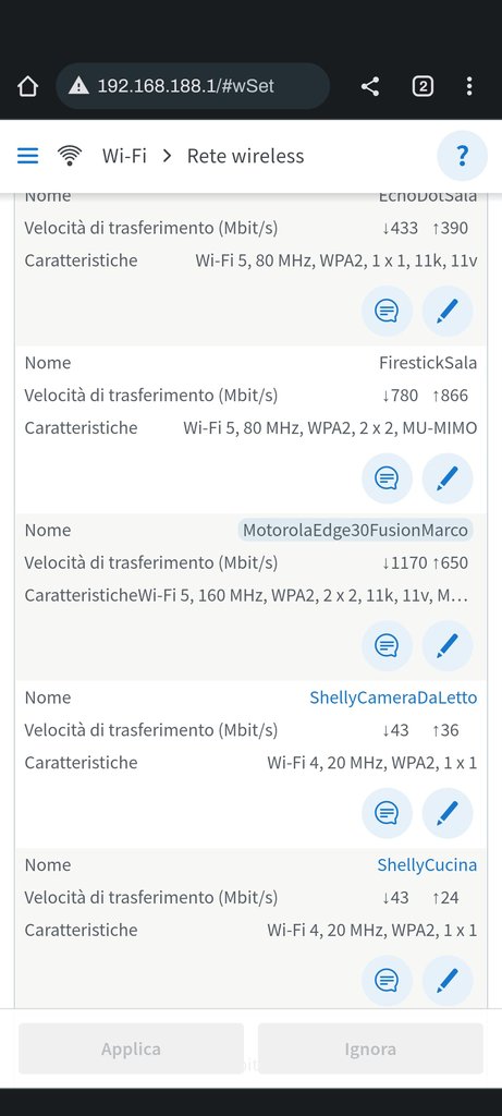

                  Nick1997 io con Motorola edge 30 fusion aggancio 160 2x2,infatti mi da collegato a 1,7 Gbps, se sono nell'altra stanza 1,3 Gbps ma sempre 160 2x2, fritzbox 7590 senza nessun repeater

                      Nick1997 non saprei,a questo punto penso sia il device... Ma nemmeno escludendo il 3000 e lasciando solo il 7590?
                      Metto uno screen appena fatto
