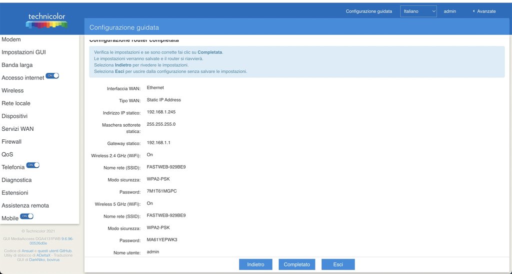

                                Giann perfetto, sto finendo di reinstallare e rootarlo, appena ultimato mando gli screenshot della configurazione qui
                                Giann adesso sta navigando lan to lan e mi ha fatto entrare, ma non so se è tutto corretto, perché il modem secondario non ha connessione. Non ho capito se il DHCP è disattiva. Ho seguito le impostazioni guidati, inserisco screenshot
                                • Giann ha risposto a questo messaggio
                                  Berlino se è disattivato lo vedi in rete locale

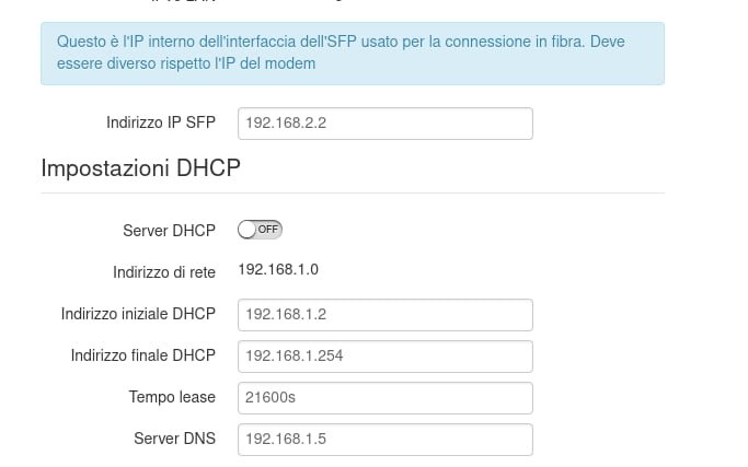

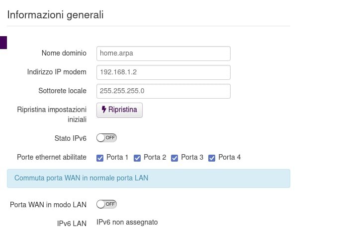

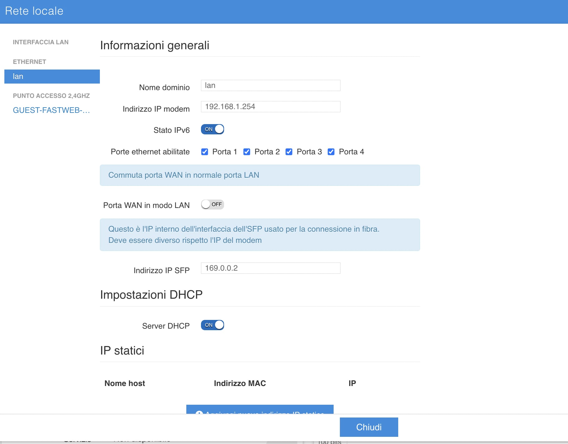

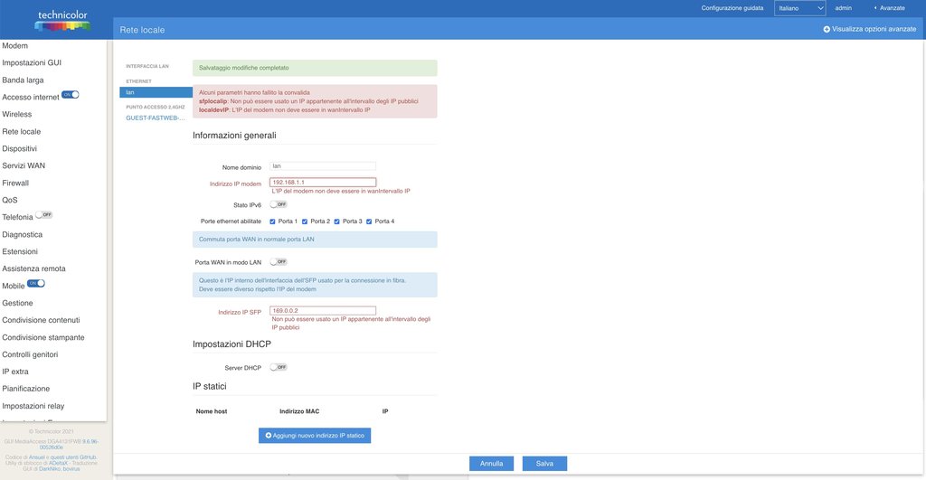

                                    Giann nell'interfaccia del router non mi rileva connessione internet (per scaricare i pacchetti, come avevi consigliato). Ma riesco a navigare su internet collegando il pc a secondo router via lan.
                                    Mi sembra che il DHCP sia ancora attiva, ma se lo disattivo mi ritorna errore, sia che metto il router indirizzo primario (192.168.1.1) che secondario (192.168.1.254):
                                    Prima:
                                    Dopo:
