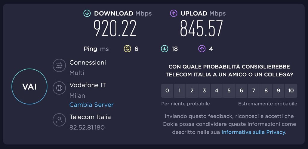

                    [cancellato] si, ecco in allegato il risultato (attaccando il cavo all'uscita 1gb, perché dietro sono disponibili su questa tipologia di modem, solo 4 porte ethernet 1gb...allego anche retro del modem....so che non è il massimo come foto, ma almeno chiarisce).
                    Il problema è che mi sono accorto ricontrollando un po' tutto, che il cavo ethernet dato in dotazione (per attaccare l'ONT al modem) è CAT 5E, quindi non idoneo ad una velocità 2.5gbps.
                    Ho ordinato un cavo CAT 7 che dovrebbe arrivare domani, speriamo in bene che così vada a risolvere, anche magari solo dal punto di vista wifi (dato che rimane come detto il collo di bottiglia lato collegamento cavo per l'attacco ethernet a 1gb).
