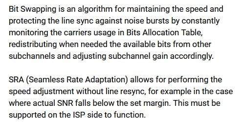

Da stamani ricollegando il Fritz 7590 ( dopo aver collegato per circa una settimana un Tim Hub Plus per evitare danni da fulmini ) ho notato un incremento della velocità di circa 15M in download, nello stesso tempo sto notando anche l'attivazione dello Scambio di bit (bitswap) per la prima volta. Cosa puo' significare?
    CarmineSerio Il BITSWAP è un ottima cosa ed è meglio attivarlo se possibile per sfruttare appieno la banda cercando di allocare tutti bit possibili mantenendo un velocità costante senza che questa si risincronizzi o abbassi, mentre lo SRA è meglio disattivarlo (profilo SOS) 😉
      chris190
      L'SRA non è il profilo SOS, anzi è meglio tenerlo attivo proprio per evitare riqualificazioni della linea da parte del ONU Tim con l'attivazione del profilo 12dB.
      Disattivare l'SRA è utile esclusivamente per utilizzare un SNR minore di 6dB oppure minore di 12dB (se è stato attivato il profilo 12dB sul ONU)
        ErnyTech io lo tengo disattivato mi trovo meglio, se lo attivo cala la portante! 😉
        CarmineSerio
        È improbabile non si fosse mai attivato in precedenza al netto qualche bug software del modem, solitamente si attiva sempre, magari se la linea è pulita impiega qualche ora/giorno, ma generalmente qualche riallocazione dei bit avviene sempre durante il tempo di collegamento.
          chris190
          Quando dici e' "meglio attivarlo", significa che possiamo noi agire sul router in qualche modo?
          • MiloZ ha risposto a questo messaggio
            CarmineSerio
            Di base è sempre abilitato su tutti i modem xdsl, poi viene attivato ed utilizzato in caso di necessità a seconda delle condizioni della linea, come lo SRA ad esempio.
              MiloZ
              mi piacerebbe sapere se tale attivazione e' opera del router oppure del DSLAM. Nel primo caso ci sono router dove queste modifiche le puo' fare l'utente? Spero di essere stato chiaro. Grazie
                CarmineSerio
                E' opera del modem come lo SRA, su certi modem si può anche disattivare (ma di solito non conviene) in modo che non venga mai utilizzato durante il collegamento.
                  MiloZ
                  grazie mille👋
