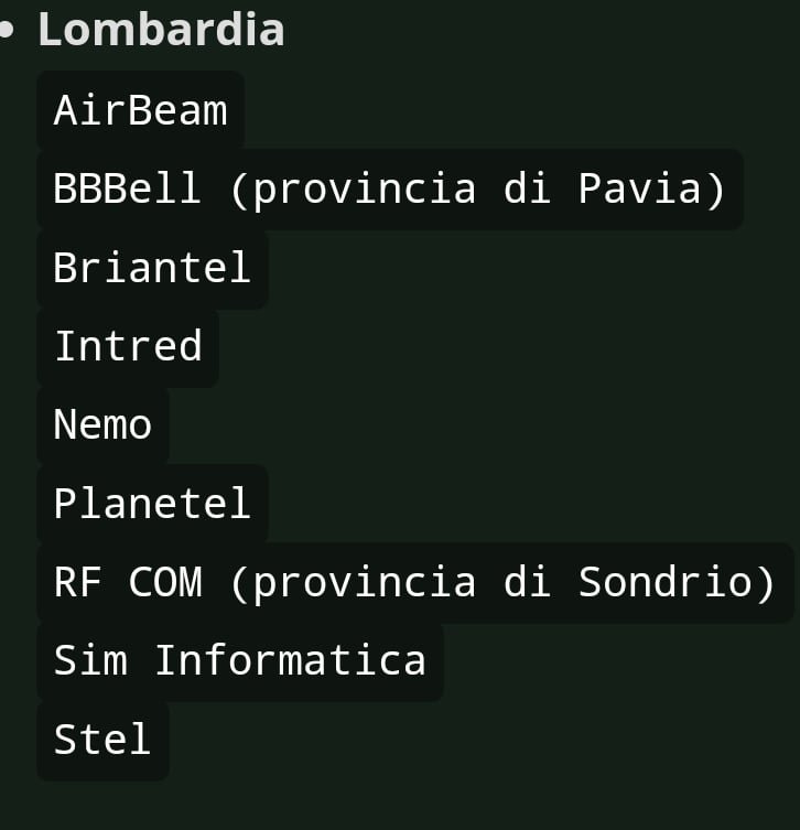

    In alternativa potrebbe esserci qualche IPS locale che ti copre, qui la lista conosciuta per Lombardia

      Camel90 qualche IPS locale che ti copre
      Ho provato a verificare e solo Intred risulta coprire il mio indirizzo, tra l'altro con FTTC. Ora ho richiesto una stima di latenza e upload (download garantiscono tra 70 e 90 mbit/s), anche per capire se garantiscono una certa stabilità o va un po' come capita.

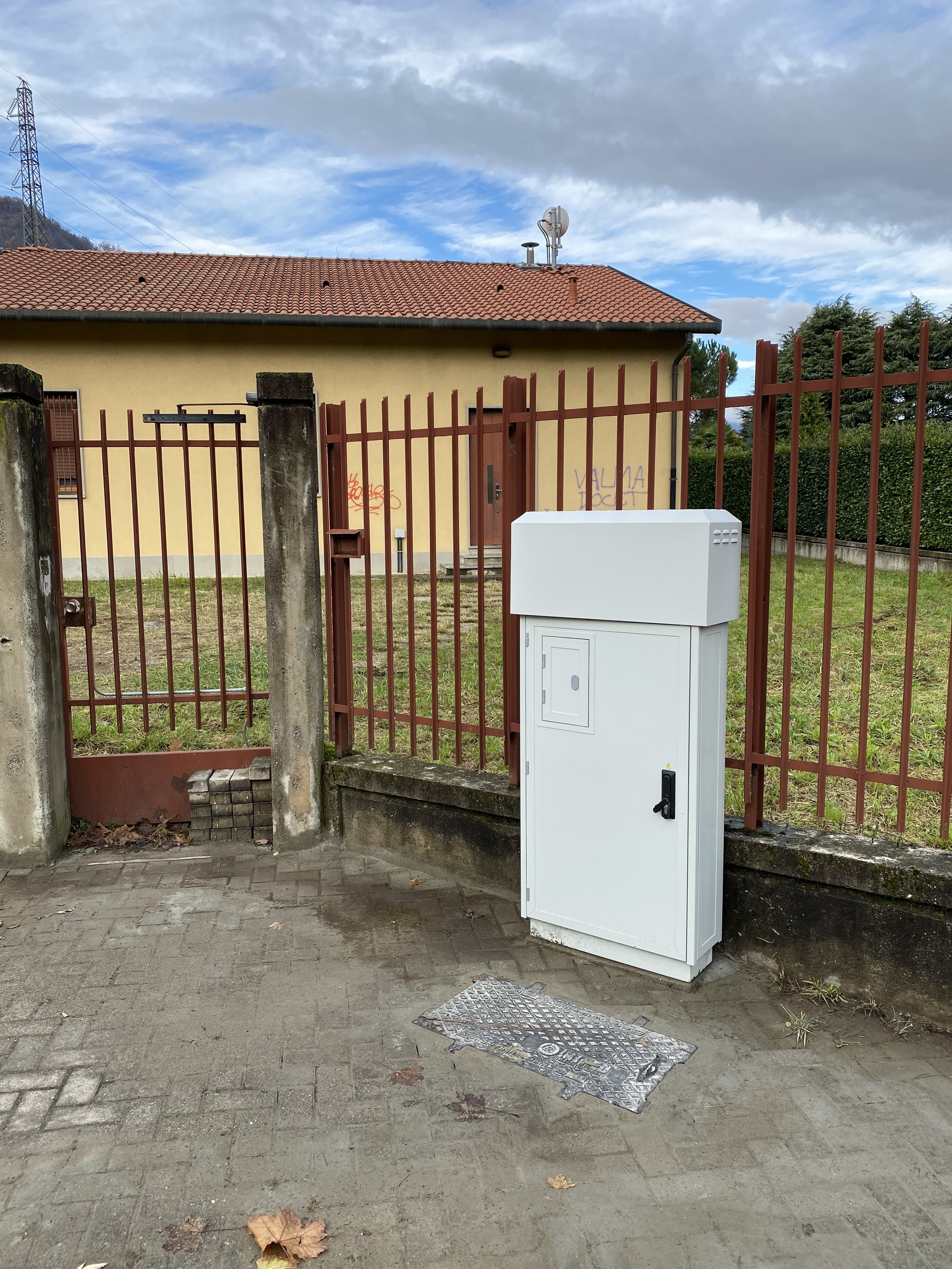

        Se risulti coperto da fttc, potresti farla per avere stabilità
        La stima download/upload non include degrado, diafonia e altre problematiche tecniche
        Questo è un esempio di cabinet intred.

              gregorst Questo è un esempio di cabinet intred.
              Ma c'è un modo per localizzarla? Perché se è quella che risulta da fibermap anche li mi dice che è satura, per cui forse la verifica fatta dal sito intrend non è proprio puntuale.

                podoseb Ma c'è un modo per localizzarla? Perché se è quella che risulta da fibermap anche li mi dice che è satura, per cui forse la verifica fatta dal sito intrend non è proprio puntuale.
                Fibermap rileva la saturazione dell'armadio fttc di tim, se l'armadio intred ha posto puoi saperlo solo dal loro sito.
                Un fattore che esclude entrambi è se la chiostrina è piena, ma quello lo verifica il tecnico on-field
