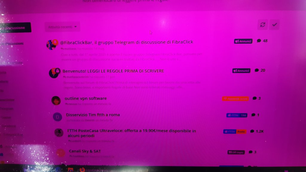

mizzica Buondi, durante una sessione di gioco il monitor del notebook ha cambiato colore improvvisamente. Dopo un riavvio è rimasto tutto tendente al fucsia... c'e' qualcosa che posso fare o è andato?? Ho provato ad attaccare un monitor esterno e quello non ha problemi di colore
graz mizzica prova a muovere solo il monitor, se hai cambi di colore con la manovra potrebbe essere il cavo flat che lo collega.
mizzica graz Ho provato più volte a aprire e chiudere il monitor, ho provato a schiacciare i lati del video con le mani ed anche la base, a questo punto ha cominciato a ricambiare colore e le macchie di colore si espandevano e ritiravano come se il monitor respirasse!! 😅 Ormai deluso l'ho lasciato li così...dopo un pò ritorno ed era tornato normale! Speriamo che duri però....
mkonsel se è tornato normale, probabilmente c'è un falso contatto sul cavo flat che collega il monitor alla scheda madre del notebook: il cavo o non fa contatto bene, oppure si è lesionato per vecchiaia/calore/vibrazioni. Se invece era "cotto" lo schermo, non sarebbe mai tornato a funzionare in alcuni momenti, quindi secondo me lo puoi salvare.
mizzica mkonsel Si era tornato normale!! Stamattina ho riprovato dei benchmark grafici di Assassin Creed Origins e mi si è ripresentato il problema! Anche ieri stessa situazione, ho la vaga idea che sia il calore a dare questo problema, ma non penso sia dovuto al gioco stesso (oppure si??). Ora dopo 15-20 minuti di pausa è tornato normale...la cosa non si presenta durante un uso standard del pc quindi. Dovrei forse provare un altro benchmark per la scheda video per farla riscaldare e vedere se fa lo stesso. Però il problema è capitato subito dopo la prima installazione di Assassin e il primo benchmark...mi ha assassinato il portatile forse.
mkonsel mizzica appena esegui programmi/giochi sul pc che mettono sotto stress la CPU, questo fa aumentare la temperatura, e sicuramente il cavo flat che collega il monitor si dilata e non fa più contatto. Se lo porti in centro assistenza, sicuramente risolvi, se poi sei capace di smontarlo da solo, e comprare il flat su Ebay, con qualche euro magari risolvi spendendo due lire
