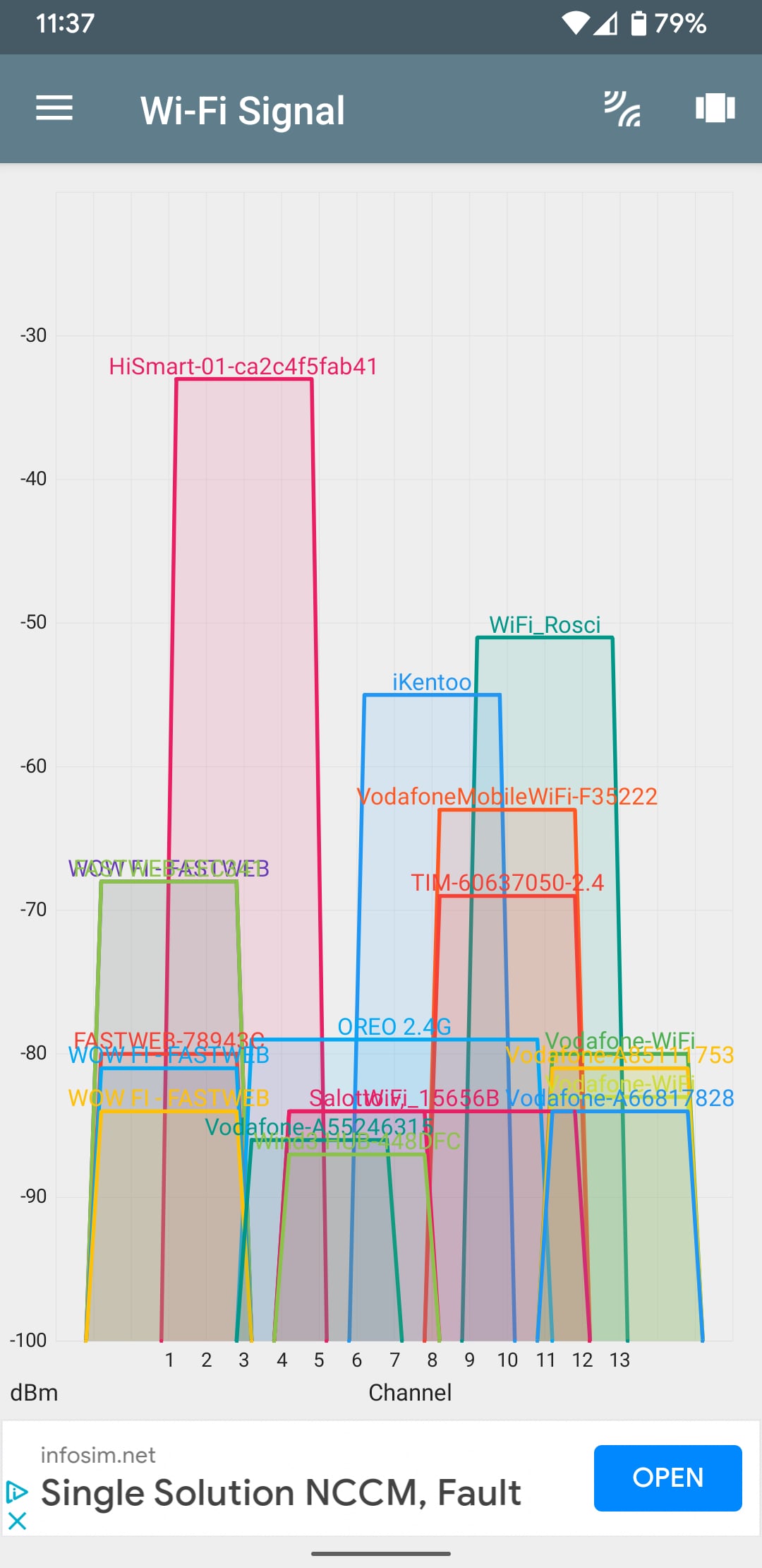

WiFi dei vicini molto potente
Regione del router/access point/repeater HiSmart impostata su fuori Italia/Europa, dove i limiti di inquinamento radio sono più permissivi e quindi si ha una copertura migliore?
È la prima idea che mi viene in mente.
Hash3049 Vedendo gli screenshot, dovrebbe essere questa: https://play.google.com/store/apps/details?id=net.techet.netanalyzerlite.an

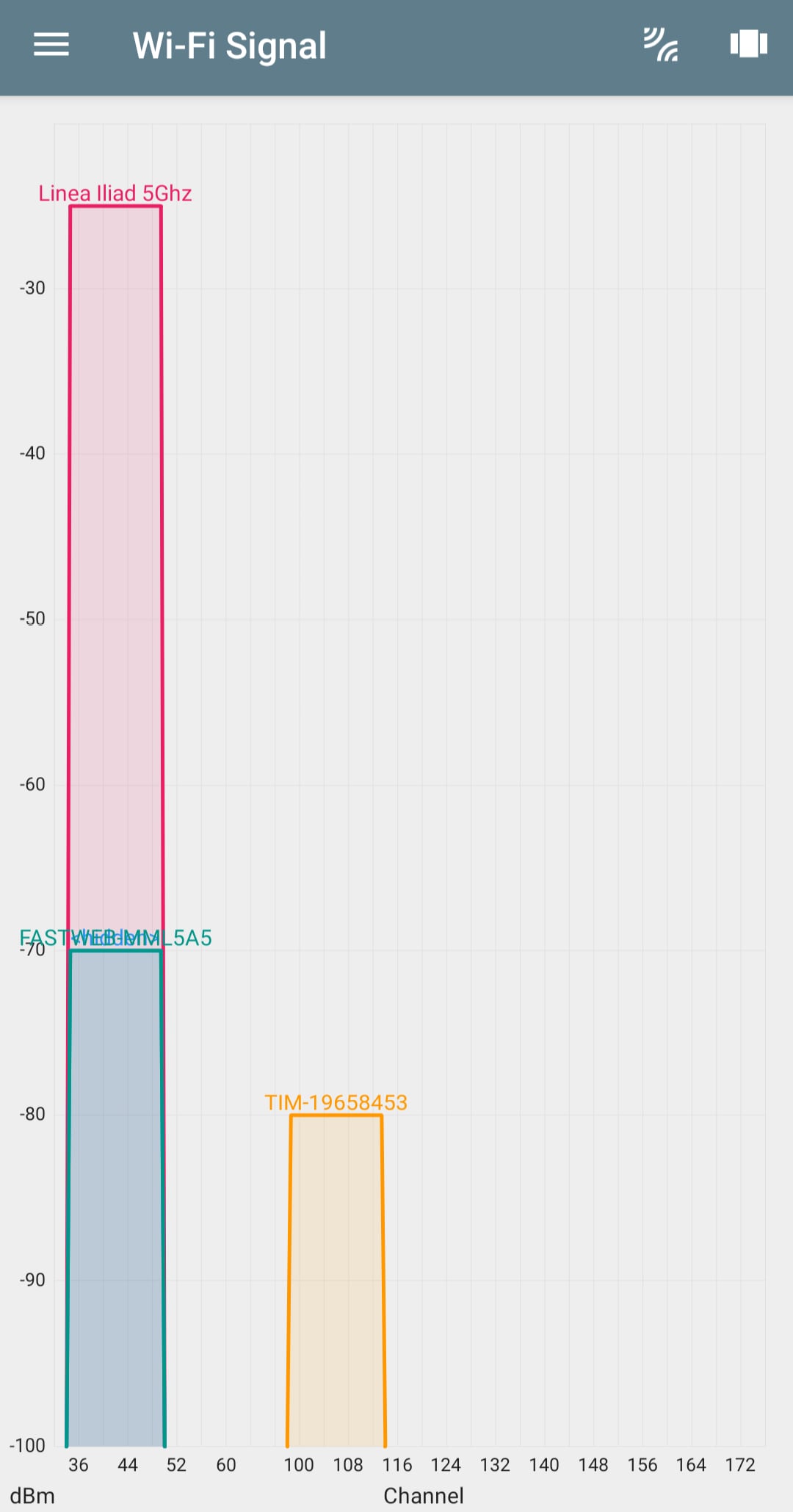

maxolina Com'è possibile che stando a 20cm dalla iliadbox,

maxolina perchè mai si crea da solo una sua rete Wi-Fi?

Come mi ha fatto subito notare pioccd i problemi stanno nel fatto che il livello di segnale dell'iliadbox è troppo basso (vedi rete iKentoo pure).
maxolina Detto ciò il condizionatore non ha nulla di "smart", è un economicissimo marca "OK", perchè mai si crea da solo una sua rete Wi-Fi?
Perché finché non lo abbini alla tua rete wifi e lo registri con la sua app (visto il nome, sarà una delle 4-5 app diverse e reciprocamente incompatibili per climatizzatori Hisense ) lui spara la rete a mille per farsi vedere al momento della configurazione. Una volta abbinato la sua rete sparisce e non ti darà più noia.

Penso di avere risolto, probabilmente era colpa del fatto che stava per terra, nonostante fossi relativamente vicino ma molto più in alto con il telefono.
Ora che ho posizionato l'iliadbox sulla scarpiera prende un segnale più forte. Probabilmente è progettata per propagare molto più in orrizzontale che in verticale il suo segnale.
