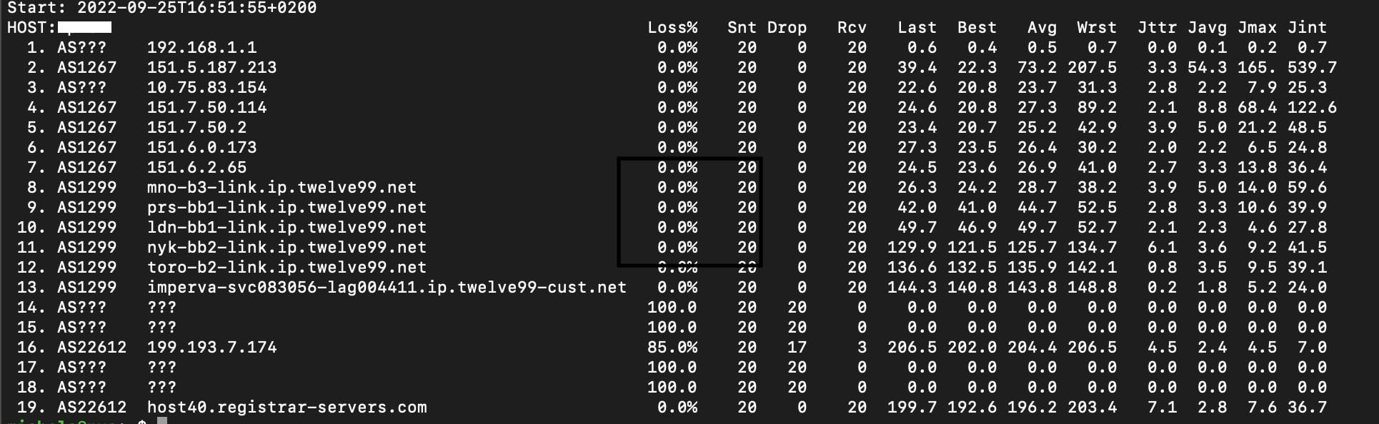

      Comunque Namecheap pare negletto anche da altri AS: per es. da FT (ma anche da Telia-Arelion, chissà quando la smetteranno coi renaming) passa per Imperva / Incapsula via Francoforte, con oltre 200ms di rtt, una enormità per gli USA, a meno che il tuo server non stia oltre Seattle.
      Peraltro né Telia né Cogent arrivano a destinazione dai loro looking glass.

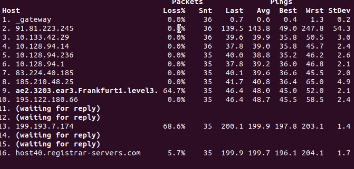

        Questo da Wind se può interessare:

        Cristiano195

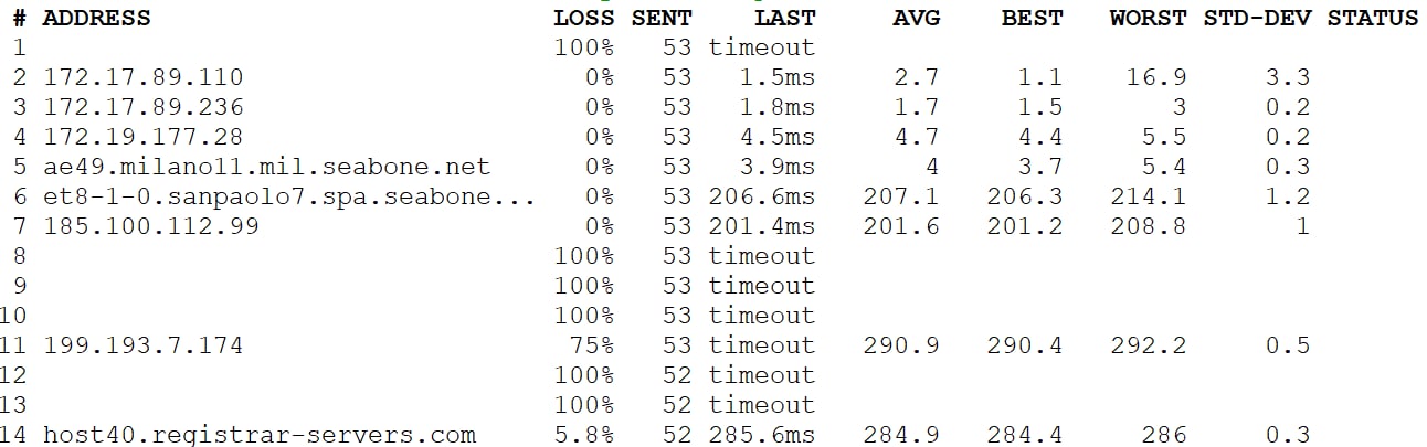

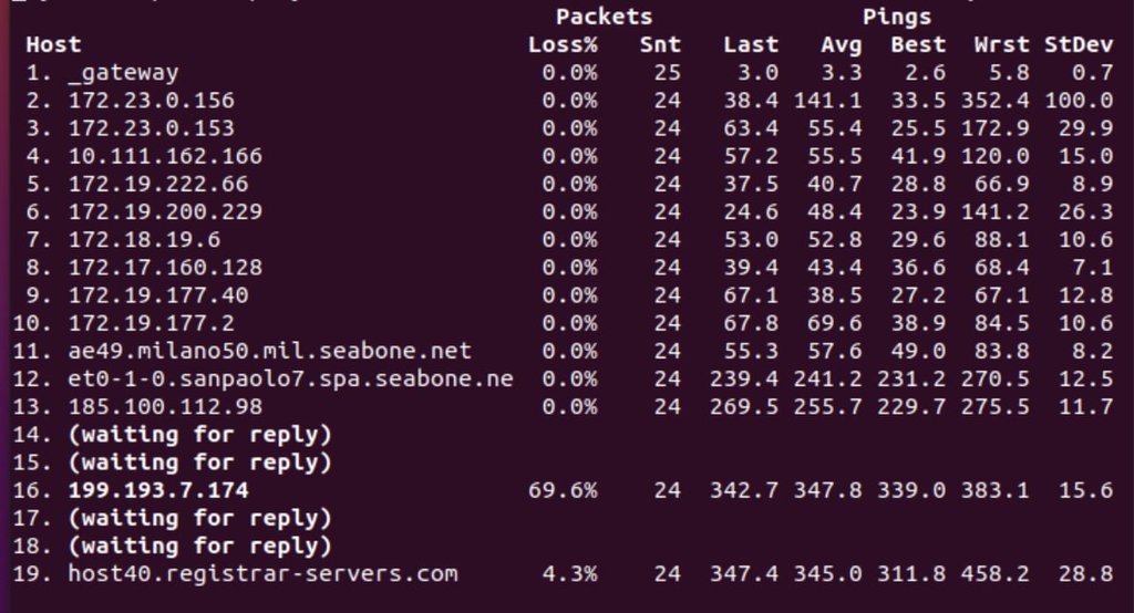

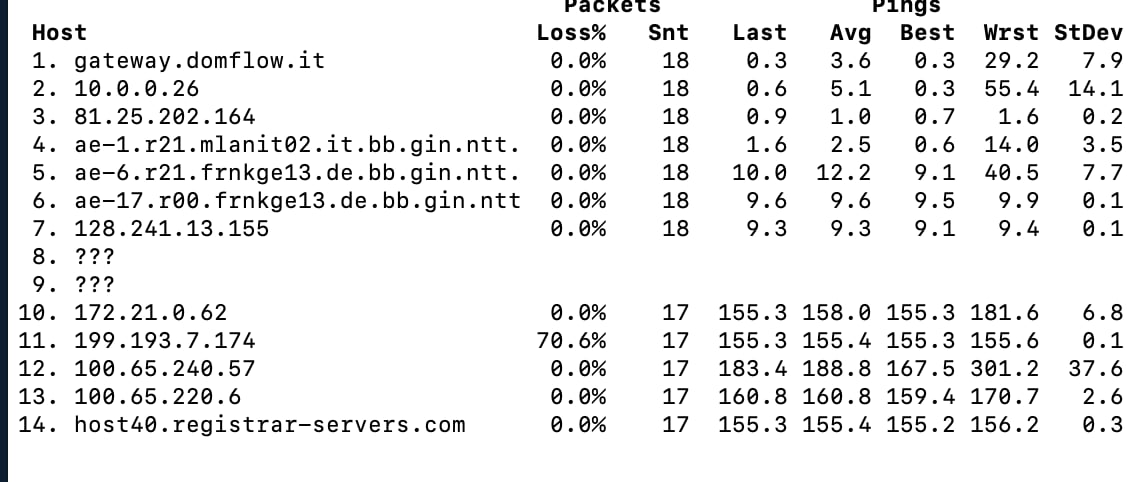

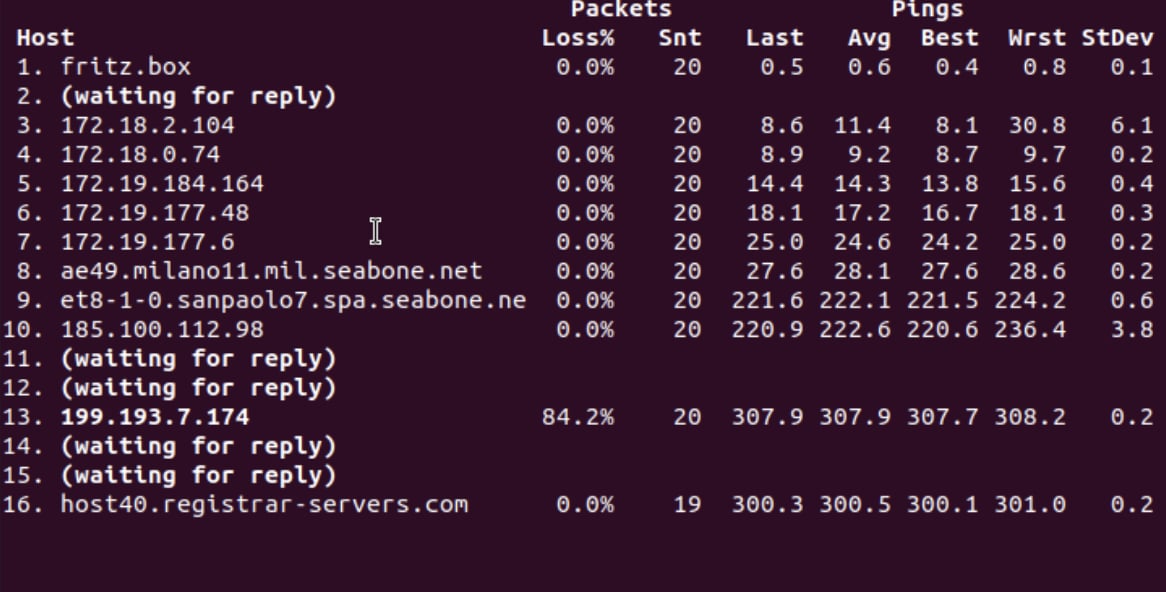

        Credo che il problema di PL risieda nell'hosting a cui ti stai affidando, questi i test sul tuo sito:
        Tim fttc:

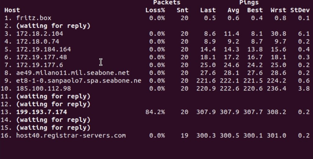

        Tim mobile:
        Vodafone mobile:

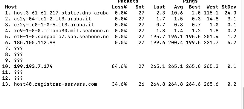

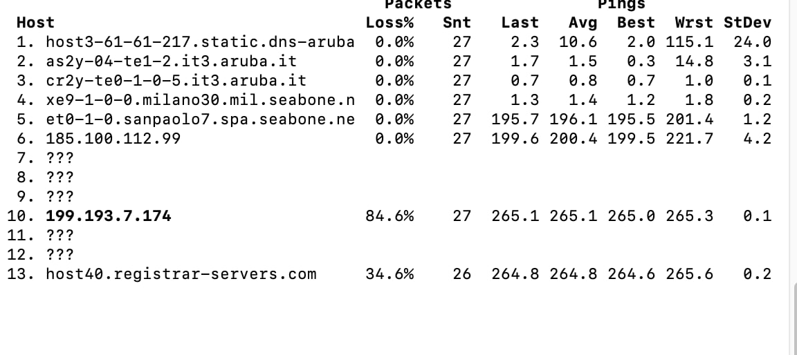

        Vps aruba:

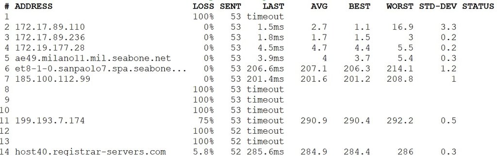

        Vps Seflow:

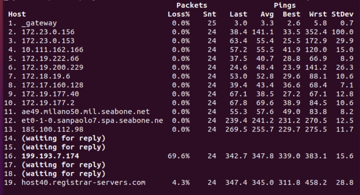

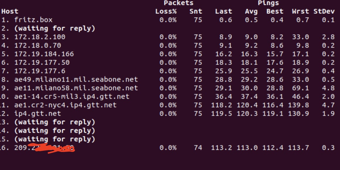

        Mentre, ecco un mtr verso un mio server a Miami
        Tim fttc:
        Vps Aruba:

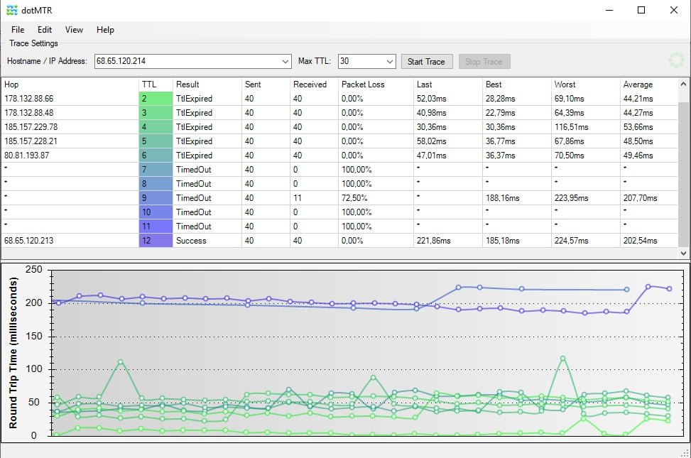

        Grazie infinite a tutti per i test! Mi confermate che si tratta di una cosa che deve risolvere Namecheap?

              Cristiano195 Mi confermate che si tratta di una cosa che deve risolvere Namecheap?
              Non sapendo né leggere né scrivere, ti posso dire di aprire un ticket con Namecheap, visto che con Sparkle non puoi: che poi loro possano o non possano fare qualcosa è un altro paio di maniche (potrebbero anche aver sbagliato loro qualcosa e Sparkle non è impazzita ma sono loro a farsi annunciare erroneamente da Sao Paulo o dove è).
              Sembra che siamo in dirittura di arrivo: NameCheap sta trasferendo tutti i siti (!) che gestisco in un server in Gran Bretagna dove il traceroute non mostro più alcun problema. Anzi!
