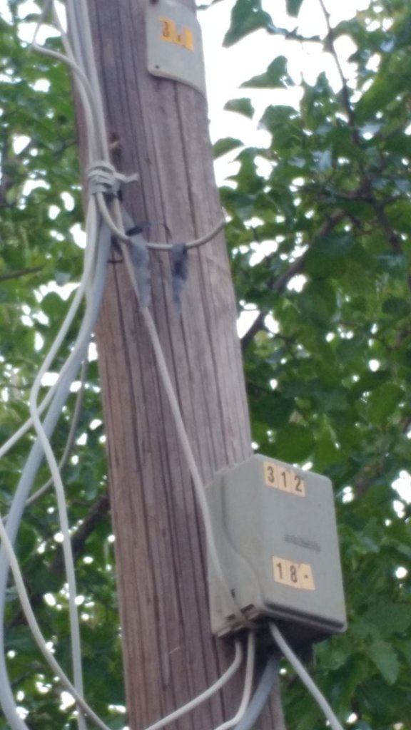

x_term Qui vedo 31x (l'ultima cifra manca) che è l'armadio. La riga sotto indica la decade (10 coppie) che arriva dall'armadio, 18, con due pallini che significa che è derivata,
Purtroppo NON è illeggibile ma si è proprio staccato l'adesivo giallo! Ho fotografato una targhetta che si trova ad altezza uomo ma non so se può servire: B-000-902-742
x_term quindi quelle 10 coppie sono presenti su un'altra chiostrina altrove.
Eccola, si trova immediatamente dopo il primo palo dove manca l'etichetta e forse, malgrado la derivazione, dovrebbe andare meglio rispetto alle disastrose previsioni iniziali della 311
A questo punto se ho capito bene la mia utenza è collegata alla 312 che corrisponde alla distanza indicata sul sito di quasi 500 metri quindi l'unica incognita rimane il degrado e la derivazione! La domanda è: questi due fattori possono ridurre una 100 mega ai 15 del mio vicino Vodafone ed ai 30 dell'altro mio confinante TIM?
