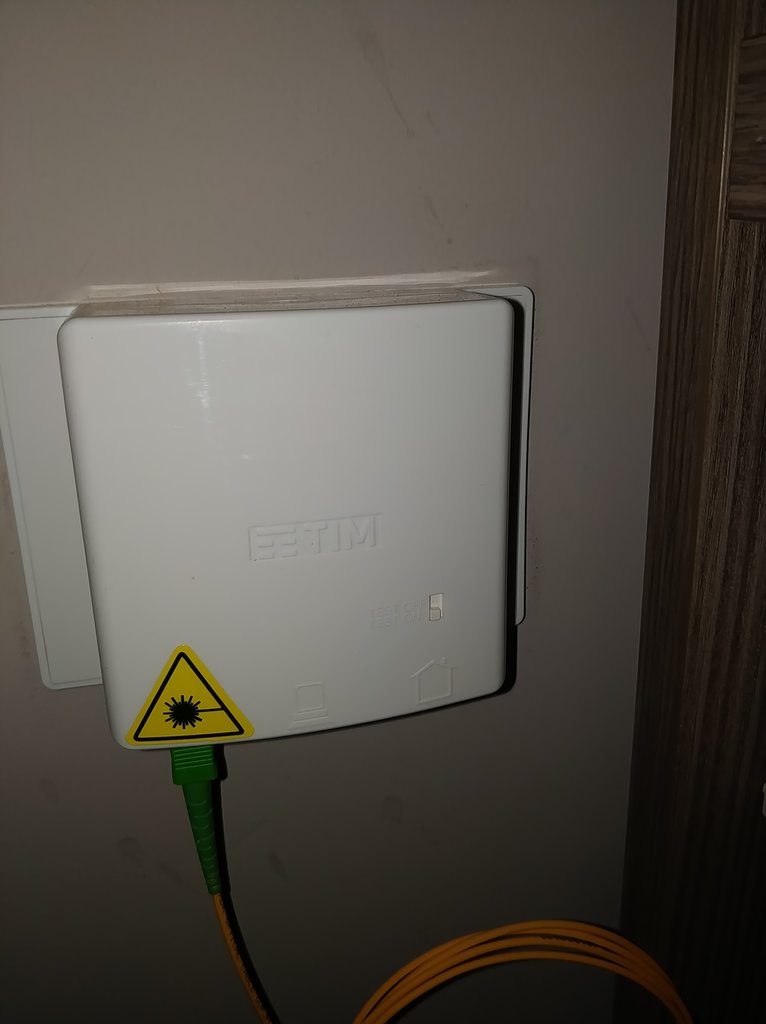

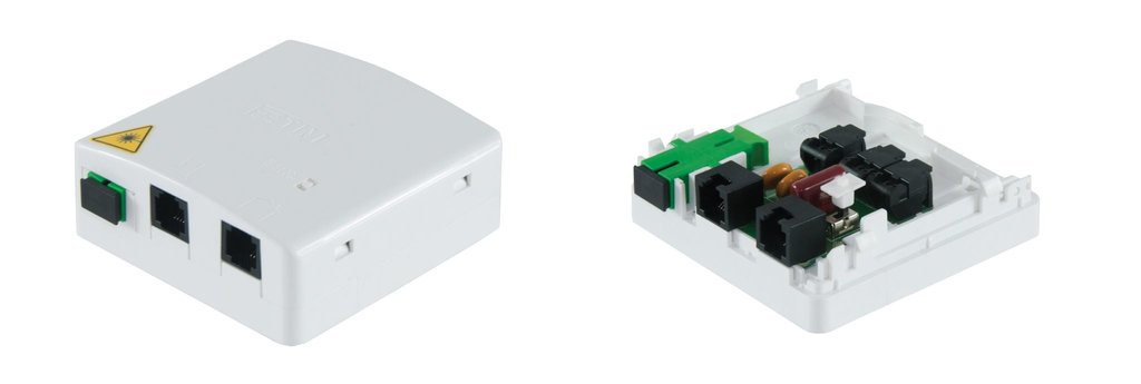

        Per presa tre tappi intendi questa?
        Da fuori devono arrivare, infilando se c'è posto, dove è presente il cavetto o fili della Tim con il fisso, penso collegato alla scatoletta coi 3 tappi. 😅

        dato che sei su fibercop la borchia ottica verrà installata al posto dei 3 tappi della scatola telefonica.

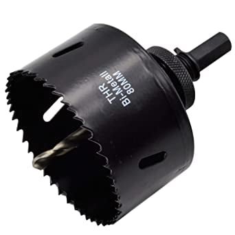

        non preoccuparti se ci andrà un mobile, una fresa a tazza da 80 e via.
          simonebortolin non preoccuparti se ci andrà un mobile, una fresa a tazza da 80 e via.
          Un po' drastico! 😅😬🤣🤣
            simonebortolin Ah
            .....scusa ho interpretato male io il tuo messaggio!!
            Pensavo volessi segarli il mobile con la fresa!! 😬🤣

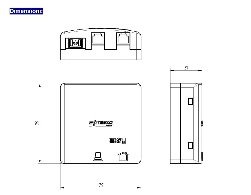

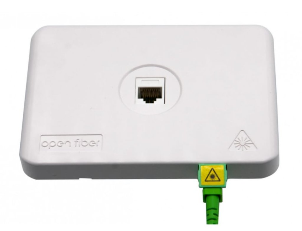

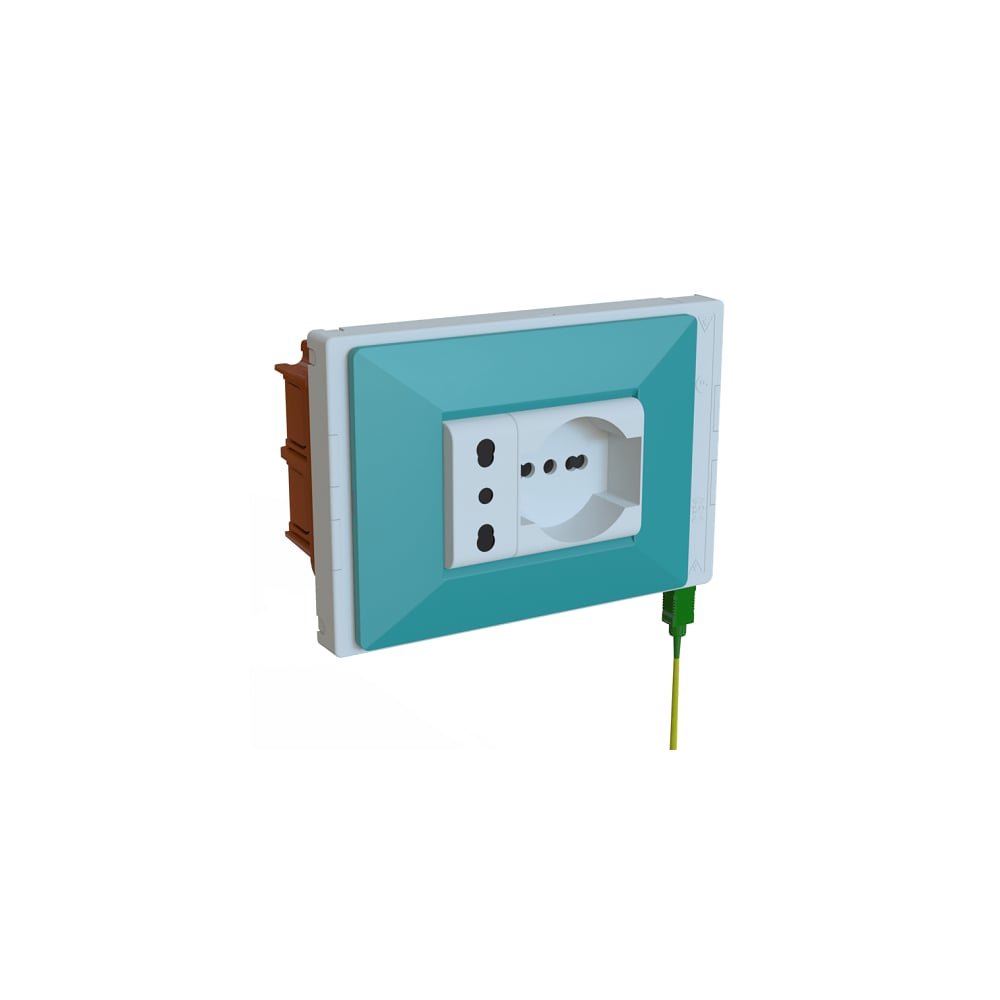

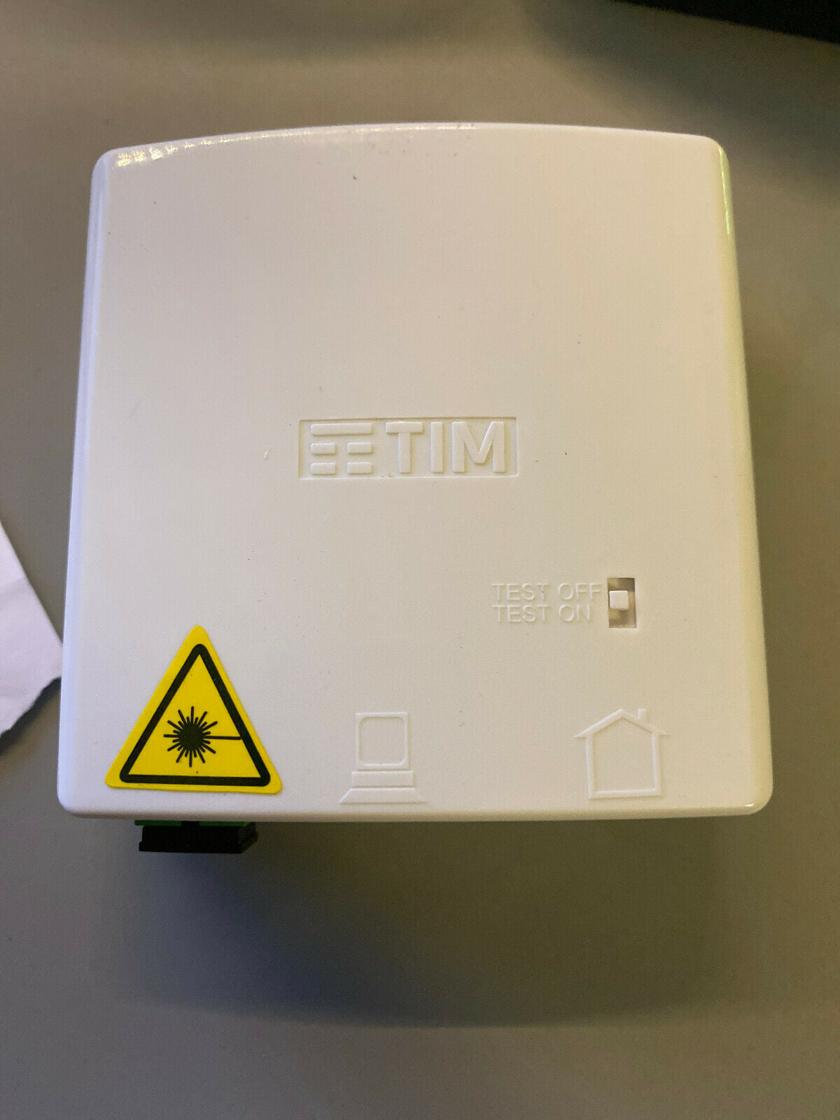

            Ma la borchia da incasso non è mai stata omologata?
              Verzo80 questa borchia da incaasso è omologata da fibercop
              Di recente anche questa ma quella da te in foto da nessuno, neanche da OF perché non può toccare il rame, che io sappia

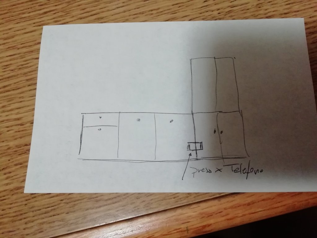

                il problema è che la scatoletta è posizionata in un punto che verrà coperta da 2 mobili se si uniscono tra di loro a metà della scatoletta, elettricista non ci ha detto niente della borchia. dove posso trovare le dimensioni della borghi per far fare ai mobilieri una fessura tra i 2 mobili adeguata per la borchia? al massimo quando faremo attacco della linea telefonica sposteremo i mobili.

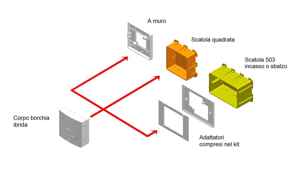

                  polly965 Se installi fibercop la dimensione della borchia è la dimensione della scatola 503 con una profondità di 2-3 cm. Una fresa a tazza da 80mm va più che bene
                  come puoi vedere dal disegno la scatoletta è posizionata tra i 2 mobili che sono uniti, ma quindi volevo capire che dimensioni deve avere l'apertura dietro i mobili. in pratica un pezzo di apertura è in um mobile e anche quello vicino avrà apertura. vorrei far fare una apertura adeguata, ma al max poi sposteremo tutto il mobile per far lavorare chi installa la linea.
                    polly965 fai due aperture 80x80.
                    La Dimensione della borchia sarà 100x80x40 circa
                    trovo delle foto in internet?
                      Riminese che con il supproto 503, foto postata in simonebortolin diventa 100x80
                      Comunque considera che la fibra la devi far uscire o dentro l'armadio o dietro, non in centro al profilato.
                        polly965 Non ho capito perché vuoi mettere la borchia proprio dietro il mobile...
                        Non riesci a trovare un passaggio alternativo che arrivi in un posto più comodo?
