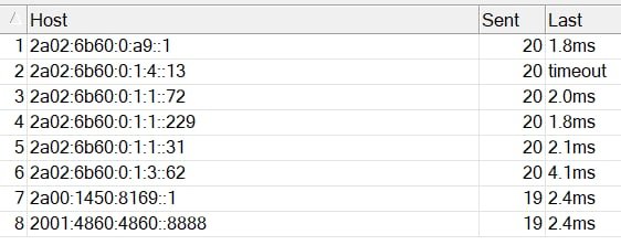

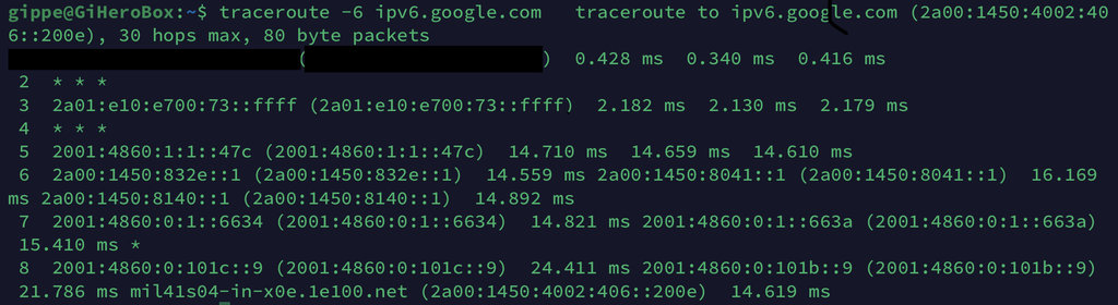

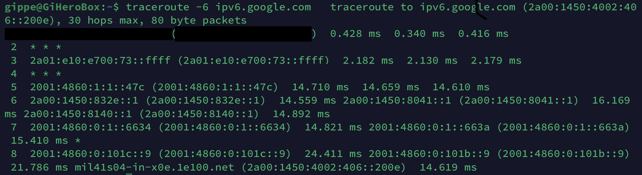

                Gippe potresti girarmi un traceroute? Thanks
                • Gippe ha risposto a questo messaggio
                  handymenny non solo ICMPv6 Echo Reply, capita anche con ICMPv4, anche se molto piu' raramente.
                  Gippe Interessante, questo IP qui a me non risponde con ICMP (ma risponde con TCP)
