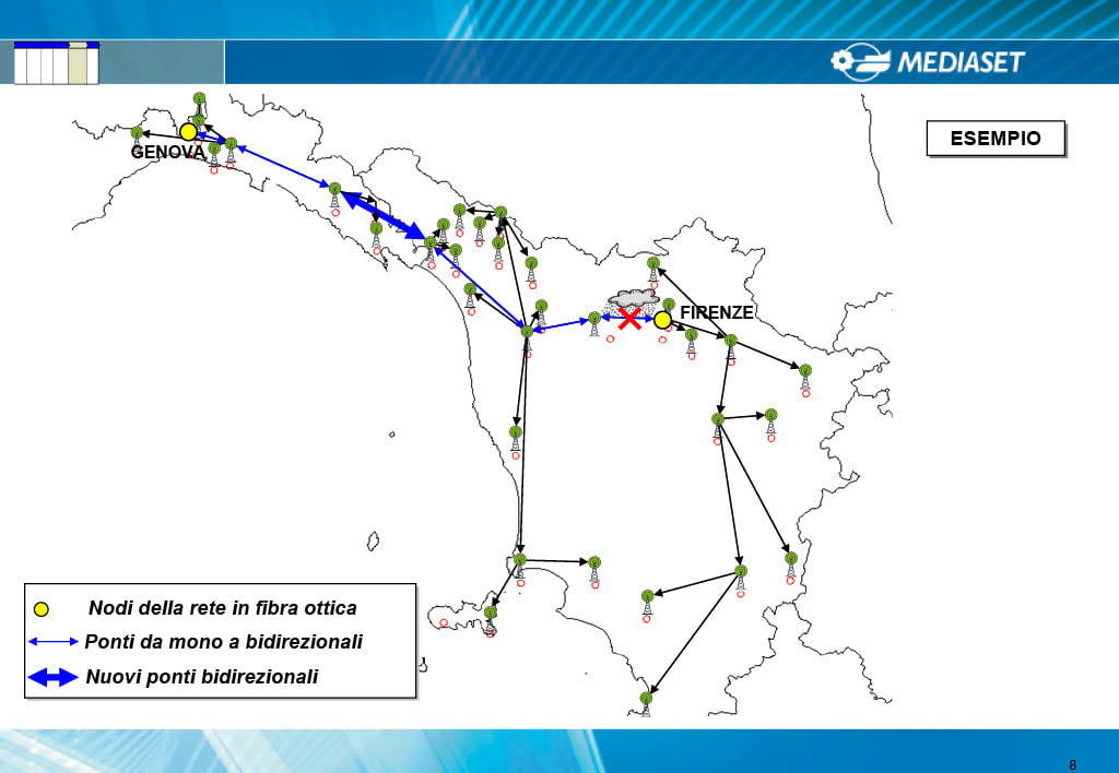

                  In fase di Realizzazione della Rete x la Distribuzione & Contribuzione in Fibra Ottica M-Tube di Mediaset, al fine di evitare problemi di problemi di feeding nei Ponti Radio SDH in caso di eventi meteo, vennero aggiunte delle tratte BiDirezionali x garantire una ridondanza verso i Siti Trasmissivi, oltre al BackUp Satellitare.
                  Senza procedere ad una misura in Antenna posso consigliarti di....
