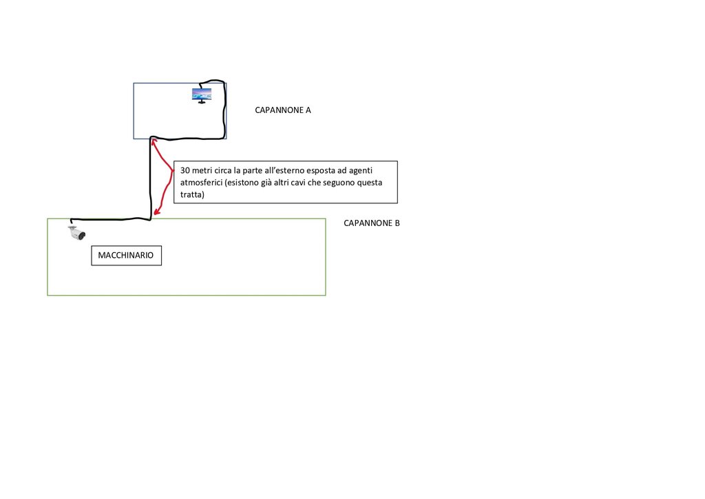

Dovrei realizzare un impianto di videosorveglianza per poter controllare un macchinario in movimento.
Avrei la necessità che la riproduzione oltre che in live, venga anche registrata per poter eventualmente riguardare i filmati.
Vi allego un disegno per aiutarvi a capire:
Dal capannone A dovrei controllare la macchina che è situata nel capannone B.
Tra il capannone A e il B il cavo (presumo ethernet) dovrà passare all'esterno quindi è esposto ad agenti atmosferici.
Le mie domande sono:
-che tipo di cavo serve?
-che tipo di telecamera serve? (Nel capannone B è presente polvere e potrebbe non esserci molta luce in alcune ore della giornata)
-serve un dvr/nvr o come cavolo si chiamano?
-come andrebbe configurata la rete?
-se eventualmente volessi aggiungere altre telecamere è meglio che all'entrata del capannone B sia presente uno switch giusto?
-servono software particolari? o l'apparato che registra fornisce già il suo?
Scusatemi se non ho esposto con chiarezza ma non ho mai avuto a che fare con un impianto di videosorveglianza e non so da che parte iniziare.
Grazie mille a tutti quelli che mi risponderanno e mi aiuteranno.

      Veehxia Se solo per questo utilizzo si, oppure un'AP wifi e collegarle tutte in wifi invece che via cavo di rete, se invece vorrai mettere un NVR e più telecamere allora questo andrà posizionato all'inizio e tutte le telecamere si collegheranno a lui, come fosse uno switch.
      Quindi non è possibile fare la tratta tra capannone A e capannone B con un solo cavo ed avere eventualmente molte telecamere collegate ad uno switch presente nel capannone B?
      Veehxia La sua APP su PC / Smartphone, per registrare basta inserirci una microSD all'interno in assenza di NVR.
      Non vorrei ogni volta smontare la microSD per visionare i filmati "vecchi", vorrei fare tutto dal monitor nel capannone A senza smontare nulla, non è possibile?
        crick Avevo pensato ad un dvr/nvr per questo motivo, ho visto in impianti di sorveglianza che questo apparato permette di vedere in live e di visionare i filmati vecchi solamente usando l'interfaccia del programma.
