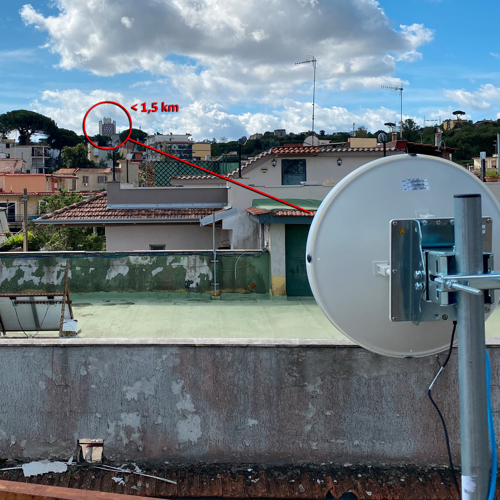

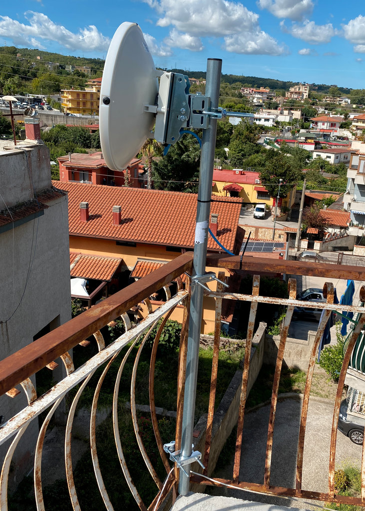

Installazione (migliorabile):

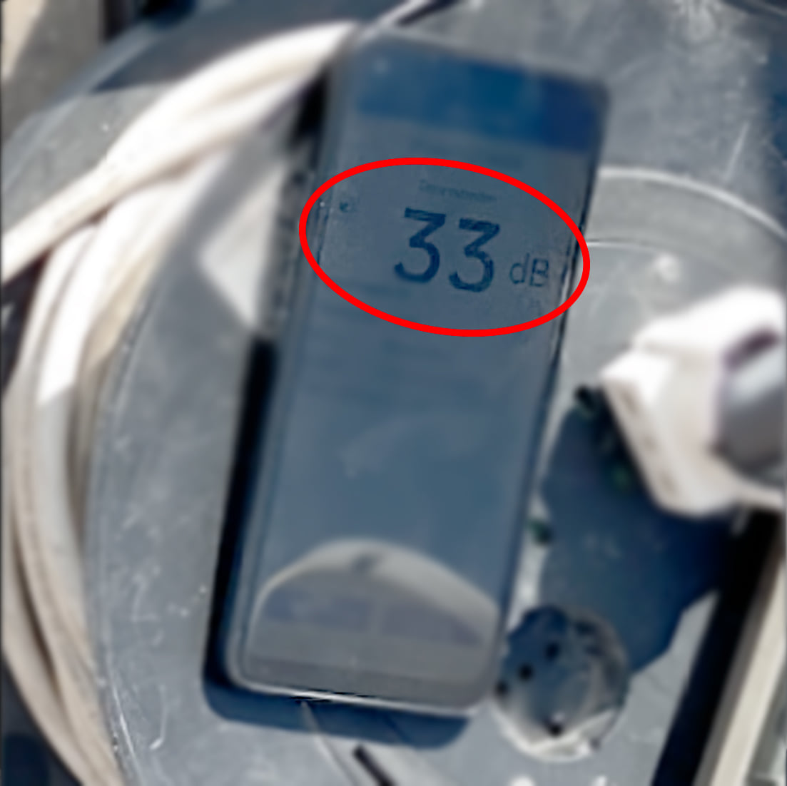

Puntamento:
Qualità segnale (33 dB):

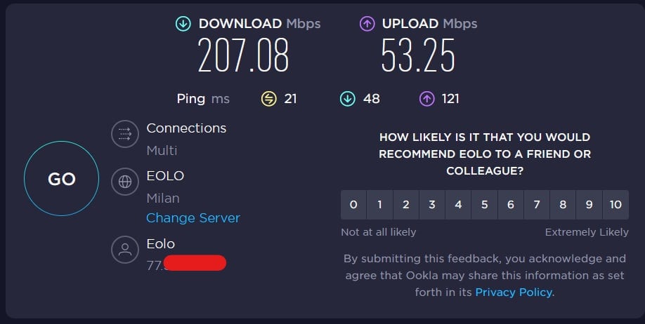

RISULTATI
Premessa: provengo da una FTTC 35b TIM con effettivi 75 down - 17 up a 400m di distanza. Rame molto marcio.

Il ping è tutto sommato simile a quello della FTTC, ma non ho particolari esigenze a riguardo.

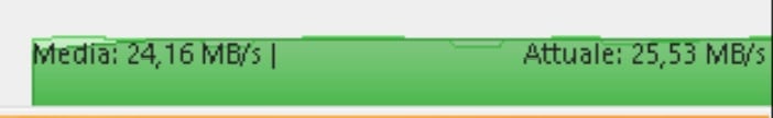

Test fatto alle 20:23 con JDownloader e http://speedtest.tele2.net/100GB.zip

Per ora non ho notato shaping né drop di velocità: linea solida, ma è presto per giudicare. L'intervento del tecnico è durato 5h senza alcun costo extra addebitato, c'è stato un mix di mancanza di formazione correlata all'inesperienza per poche installazioni. Probabilmente sono l'unico in zona essendo questa area grigia/nera e al 90% coperta in FTTH.

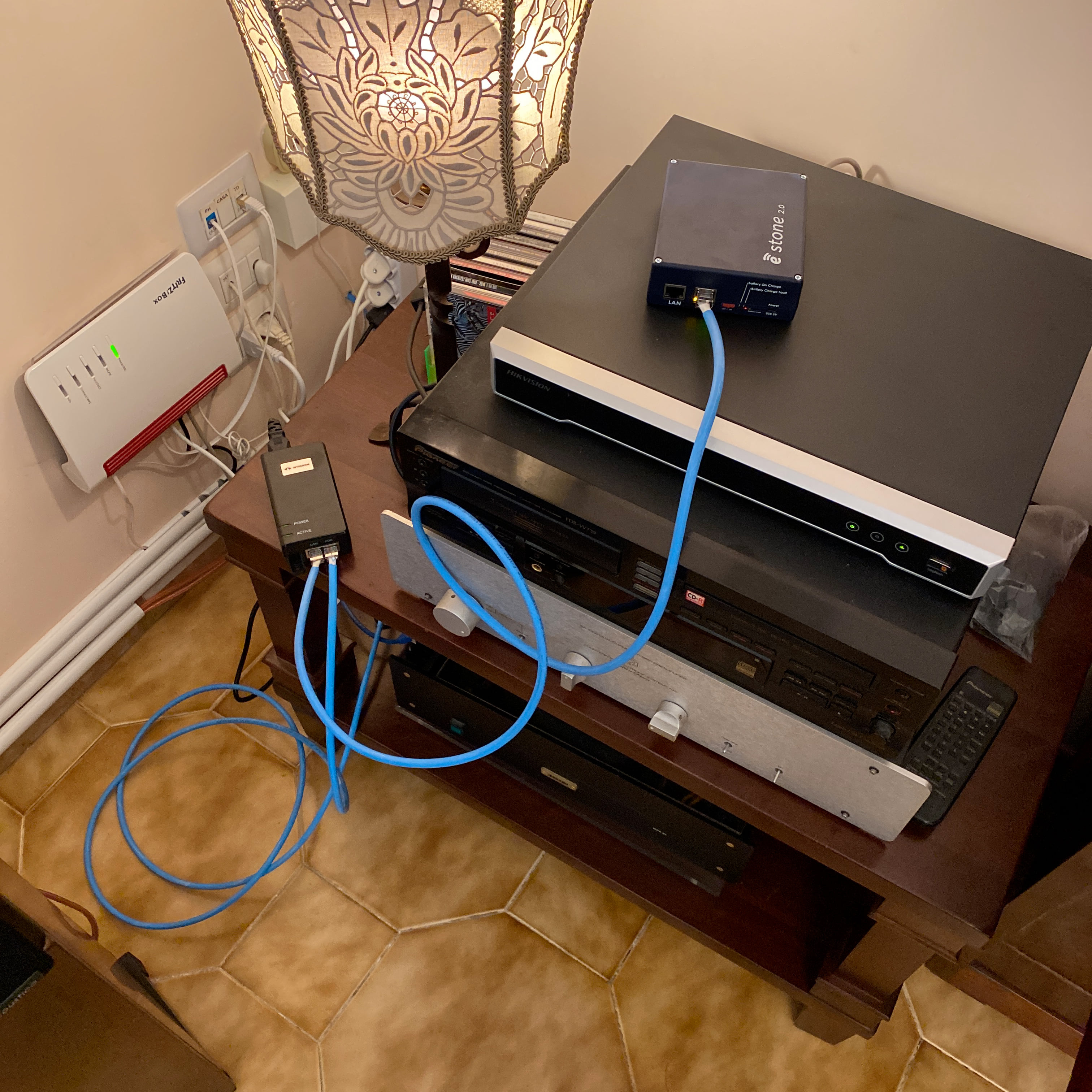

    Cosa è quell'Eolo Stone 2.0? Una sorta di UPS? O è un dispositivo dell'installatore?
    • pyder1 ha risposto a questo messaggio
      stemax97 Serve all'installatore per attivare la linea. È dotato di batteria interna ed emette un segnale Wi-Fi al quale il tecnico si aggancia col telefono e, usando l'app fornita da EOLO, finalizza la procedura di attivazione.
        pyder1
        Carino, quando era stata attivata a me tanti anni fa usavano il loro portatile
          stemax97 Uguale per me, m parlo di anni fa ed era la 30. Si sono evoluti😂

                Detto questo, i 50 Mbps in upload si sentono tutti e con 33dB non dovrei avere disconnessioni: posterò aggiornamenti a riguardo.

                Sembra una frase detta dalla mia ragazza lol. Ero in fase di attivazione e ho dovuto spostare un po' di cavi, c'è appunto l'EOLO Stone con cui si stava interfacciando il tecnico. Comunque commenti sterili, non è che con la FTTC migliora il cable management... ci sono le canaline che copriranno tutto 🥰

                [cancellato] per il solo fatto che quando piove forte eolo cade giù. Poi vedendo le tue foto a livello estetico vedere quei cavi visibili ad occhio nudo non ci fai una bella figura. Ripeto la fttc a sempre la priorità alla fwa ovviamente con conessione decente della fttc e lei ce l'aveva
                Io ho come Pyder1 la BTS a vista, linea aria circa 2km, ultimamente ha piovuto a dirotto, mai disconnesso, nemmeno con vento fortissimo, l'unico problema l'ho avuto con un fortissimo temporale e un fulmine caduto in zona, ma riavviando la CPE, si è risolto tutto, con la FTTC, avrei avuto problemi maggiori oltre ad una assenza di connessione.
                per quanto concerne l'estetica, i cavi si sistemano.
                [cancellato] la mia antenna, dopo gli ultimi muri di piogga, talmente fitta da sembrare la nebbia più fitta della pianura a gennaio, ha da ridire... 100M pure in quelle condizioni.
                @pyder1 come mai eolo e non FTTH dato che come dici te c'è un'ottima copertura FTTH? Backup o non è ancora arrivata da te?
                E come mai installazione sul balcone e non a muro?
                  Ho problemi di infiltrazioni ed ho preferito evitare di forare il muro. La CPE sembra essere ben salda, il palo poi è spesso 1.5mm.
