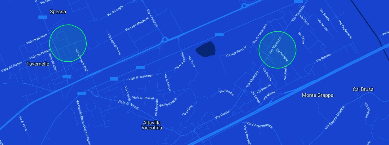

DariushMehrjouei se il comune è pianificato fibercop è molto probabile che stiano lavorando per posa FTTH. Il fatto che il comune sia schedulato 2025 ha poco conto. Se la via parallela alla tua è coperta dal tuo stesso cabinet verrai coperto anche tu. Se no devi aspettare che comincino a lavorare sul tuo(non c'è modo per sapere quando lo faranno se te lo stai chiedendo)
questi sono i cantieri nella tua zona(potrebbero non essere aggiornati con la situazione reale)
FedericoTrmy no infatti non è aggiornato perché le vie dove ho visto che operavano sono molte di più di quelle evidenziate nella mappa di Fibercop, anche perché portando la posta nel mio comune ne ho visti diversi di cantieri.
Non resta che aspettare dunque ,però se fosse vero sarebbe clamoroso rispetto alle previsioni.

MentalBreach guarda forse mi sono fatto prendere dall'entusiasmo diciamo che pingando la mia posizione sul sito fibercop sono dentro un cerchio all'interno del quale stanno posando la fibra.
Oggi ho trovato di nuovo il responsabile della ditta che si sta occupando del lavoro e la via parallela alla mia piazza ha terminato il collaudo.
DariushMehrjouei Allora devi aspettare un po', affinché posino la fibra ottica nella via (minitrincea, infrastrutture già presenti o cavi sulle facciate dei palazzi), installino il PTE presso il tuo edificio, installino l'ARLO e collaudino la rete.
MentalBreach Ok quindi posso stare tranquillo che qui ci arrivano a breve giusto?perchè avevo sentito cose turche su come certi comuni fossero stati cablati saltando alcuni quartieri, addirittura strade parallele cablate da uno/due anni e altre ancora niente.

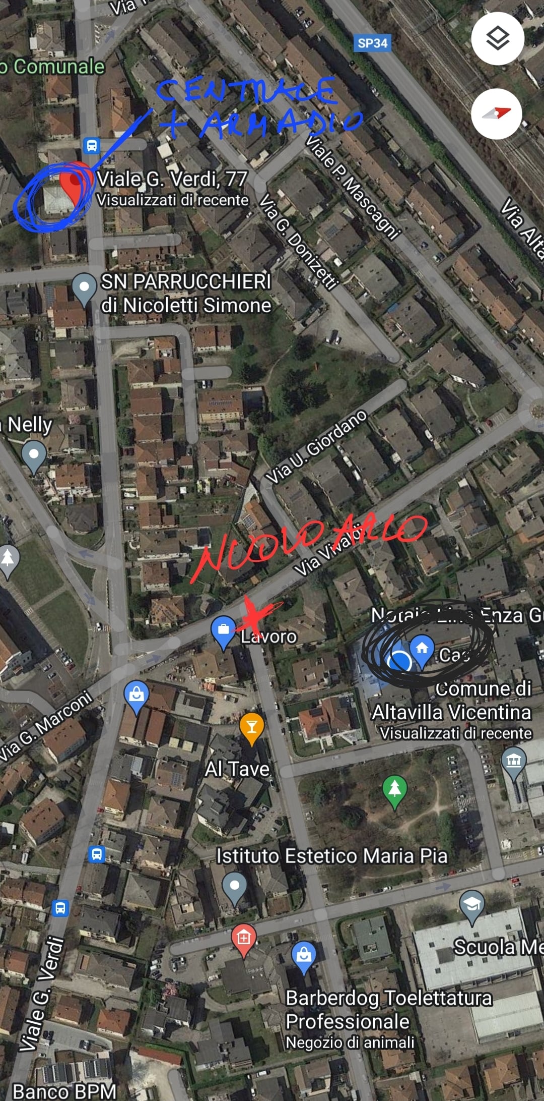

Stanno cablando le vie parallele alla mia, e nella mappa di Fibercop rientro sia come abitazione, sia come centrale e armadio in una zona di cantiere attiva, il famoso cerchio verde.
Attualmente il mio civico risulta allacciato all'armadio che è situato all'interno del perimetro della centrale, e qui non ho mai capito se sono in rigida o elastica.
Secondo voi è plausibile pensare che verrò allacciato ad un ARLO più vicino al mio condominio?o verrà ne verrà installato uno nuovo all'interno del perimetro della centrale?
Grazie in anticipo a tutti, allego foto.
@DariushMehrjouei Per l'FTTH è inutile preoccuparsi se si è in rigida o elastica, non esiste tale concetto in FTTH.
Aspetta che terminino i lavori nel tuo edificio: devono installare il PTE, giuntare la fibra ottica e collaudare la rete.
Quando apparirà l'indicazione dell'ARLO e delle quartine (solitamente si applica un'etichetta gialla, ma possono anche scriverlo con un pennarello) potrai controllare lo stato del tuo civico sui siti Fibercop e Fibermap.
Quando il tuo civico risulterà "Connesso" sul sito FiberCop, dovrai aspettare circa 30 giorni (ma è possibile anche 90) per ricevere la vendibilità e quindi attivare un servizio FTTH.
Personalmente penso che sia necessario almeno un altro mese per la vendibilità; spero per te di sbagliarmi e che ci voglia meno tempo.
