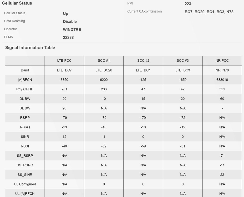

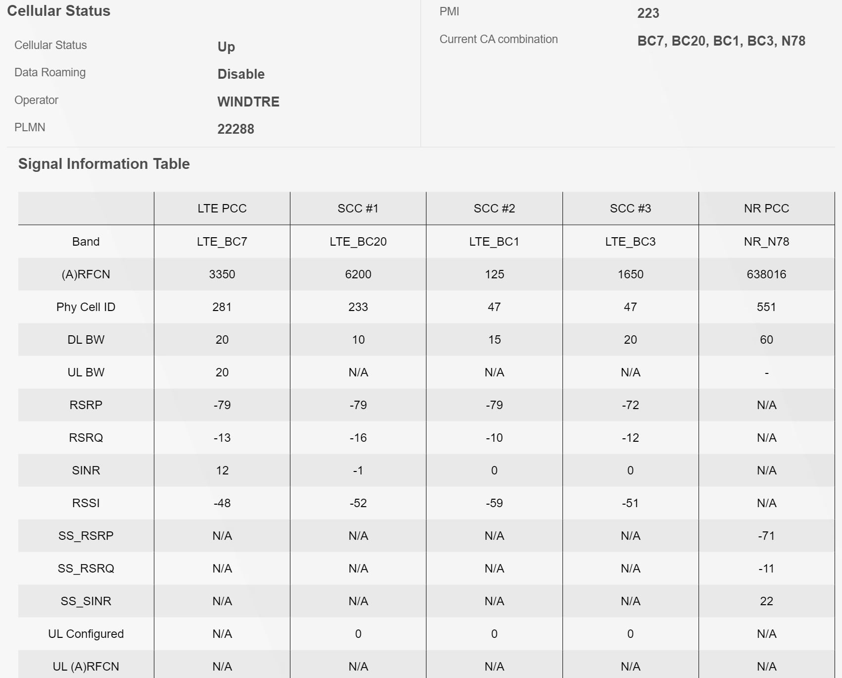

Viper80 @Alessandro8083 possiedo nr7101 acquistato su amazon3 giorni fa proceduto a fare aggiornamento fino all'ultima versione RG502QEAACR13A02M4G mi chiedevo conviene passare alla 13A03M4G? ora sotto 5g raggiungo una buona velocità 640 mb/114 mb non male. ame principalmente intere più che altro la stabilità di ping che si aggira sui 25 però non è molto stabile nel tempo...conviene per ovviare a questo aggiornare il firmware mi darebbe migliorie a riguardo o dovrei pensare di fare il reso e prendere il modello successivo nr7102 o sentito il zyxel fwa710 molto prestante in 5g? o orientarmi su un altro tipo sempre outdoor? Cosa mi consigli? per avere il max di prestazioni e stabilità...linko gli screen dei dati banda...
ale_caten96 Viper80 passare alla 13A03M4G? non mi risulta disponibile il dfota dal sito, te lo han passato privatamente?
Viper80 ale_caten96 non sito ufficiale no ma Alessandro a inizio post ha linkato I firmware da scaricare e la sezione quectel firmware c'è.... Viper80 non se n'è parlato ma Alessandro ci potrà dire qualcosa in merito...😜
ale_caten96 Viper80 c'è.... quello però non è il dfota per lo zyxel (che sarebbe plug & play), quel file è possibile flasharlo con Qfirehose direttamente sul quectel, solo dopo aver installato un os alternativo sullo zyxel (ROOter in questo caso) Qui il video di Alessandro

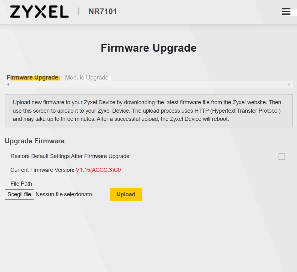

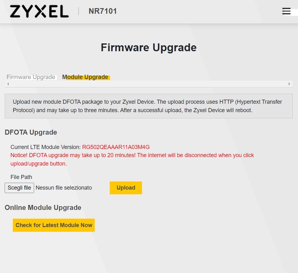

mariomultimedia87 Buonasera a tutti.. mi è appena arrivato lo Zyxel NR7101 Nebula... ho aggiornato il FW all'ultima versione Nebula, quindi la V1.15(ACCC.3)C0 ma non riesco a trovare aggiornamenti per il modulo.. mi potete aiutare??
Bocciaroccia Ciao, dai un'occhiata quì: https://support.zyxel.eu/hc/en-us/articles/4403365084818 Fai attenzione, gli upgrade del modulo sono incrementali. Prima devi installare le versioni successive alla tua fino ad arrivare all'ultima in quest'ordine: RG502QEAAAR11A03-R11A06 RG502QEAAAR11A06M4G-R11A07 RG502QEAAAR11A07M4G-R13A02 (ultima versione) Togli la sim dal router prima di effettuare gli upgrade del modulo.
mariomultimedia87 Bocciaroccia grazie della risposta.. quindi praticamente mentre il firmware cambia da Nebula a standard, per quanto riguarda il modulo si usano gli stessi file.. giusto?
