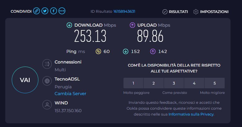

In quel frangente ho notato che se faccio uno speedtest possono succedere due cose:
- (quasi sempre) lo speed test mi restituisce i "soliti" valori e il grafico torna magicamente a mostrare l'RSRP "giusto"
- (a volte) lo speed test dà risultati bassi e l'RSRP del 5G rimane a -140 (anche se tecnicamente risulta ancora connesso); in pratica usa solo il 4G e la cosa non si sistema fino a quando per qualche motivo non resetto la connessione (tipo aggiungere o togliere una banda oppure modificare una qualsiasi opzione che porti ad una nuova riconnessione).
