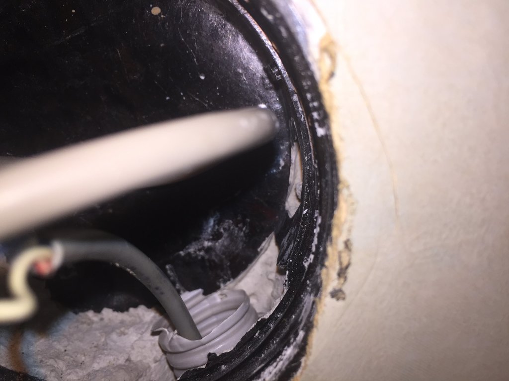

Questa è la scatola di derivazione del terzo piano dove si sono i doppino ed il cavo multifibra interrotto e con le fibre molto lunghe.

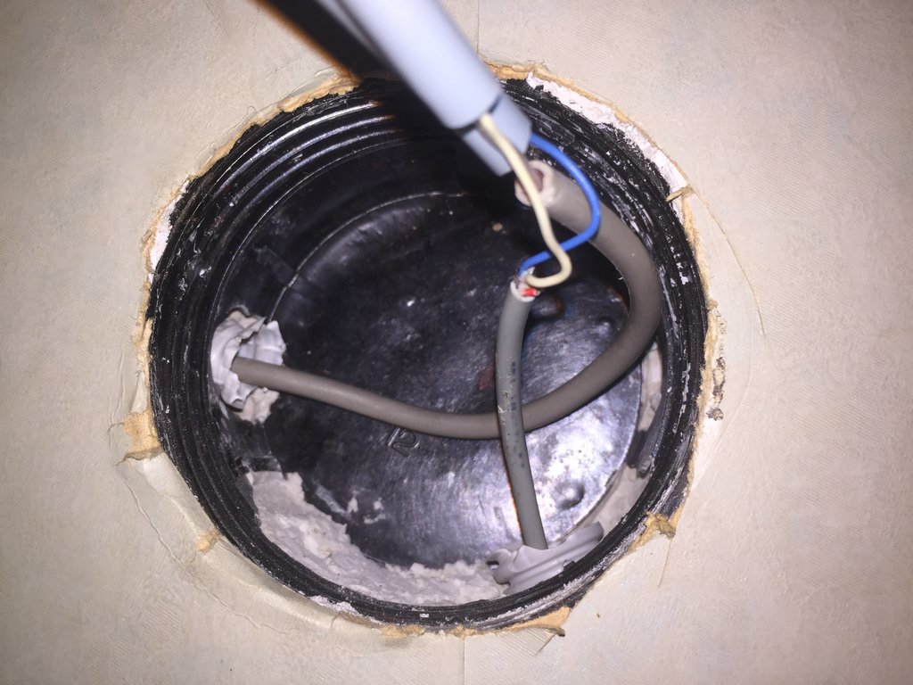

Questa è la scatola di derivazione sopra al portone di casa da cui arriva dal pianerottolo il corrugato a destra.

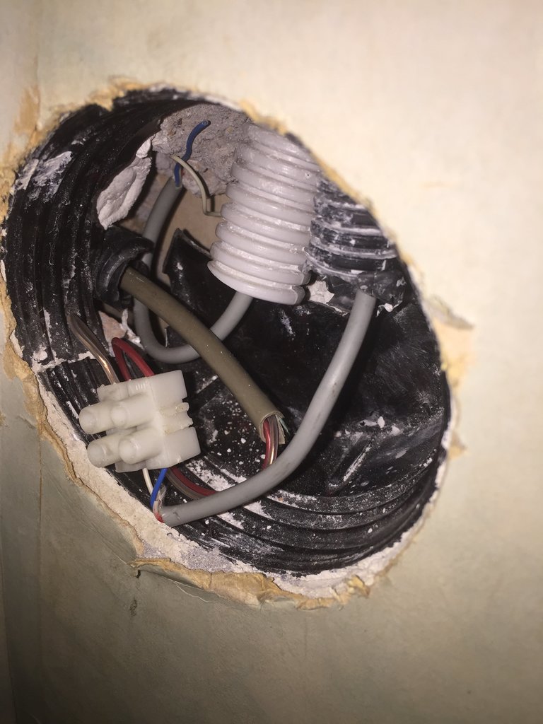

Dal corrugato a sinistra passerà, al posto del attuale cavo, il cavo monofibra + forse una piattina/trecciola telefonica che si collegherà ad un cavo telefonico collegare per una presa rj11. Sia il cavo monofibra che la piattina/trecciola andranno a questa scatola di derivazione:
tramite il corrugato nero sulla destra. Poi il cavo monofibra andrà nel corrugato bianco insieme ad un cavo di rete u-utp (non so entra un cat6), togliendo però il doppino che c'è ora.
La piattina/trecciola telefonica andrà insieme all' altra estremità del cavo di rete, al posto del doppino presente nel corrugato nero a sinistra, per collegarci l' ata voip ed una presa rj11.

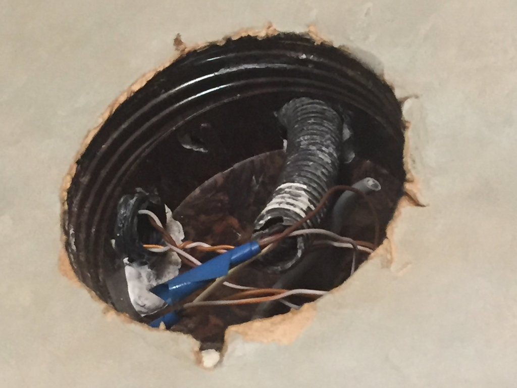

Il cavo monofibra insieme all' altra estremità del cavo di rete andranno a questa scatola di derivazione:
tramite il corrugato bianco in basso. Poi entreranno nel corrugato a sinistra che prosegue dritto lungo il muro e poi il tecnico farà un foro dalla parte destra per far uscire i due cavi dal corrugato, nella stanza. Qui tramite una canalina da comprare andrà nel punto della stanza, dove verrà messa la borchia ottica. A quest' ultima verrà collegato l' ONT. A quest' ultimo il router.
