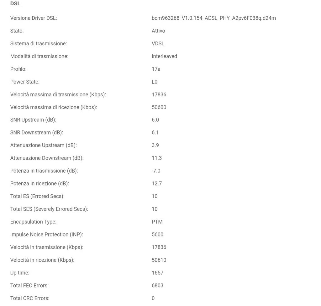

Il problema risale a un po' di tempo fa, ma solo ora mi sto adoperando per risolverlo. Quando arrivò il tecnico della Tim a installare la fttc, la velocità era di circa 50mbps in download e 20 mbps in up.
Qualche tempo dopo decisi di ottimizzare l'impianto e scollegai una di quelle vecchie campanelle per telefono.. il risultato fu incredibile, passai da 50 a 85 mbps. Non contento (quanto mai) ho deciso di ottimizzare ulteriormente l'impianto e dopo un po' di test (e disconnessioni) da un momento all'altro la velocità crolla a 45 mbps. Da quel giorno non si è più mossa.. Ho controllato più e più volte l'impianto e ora il router è collegato direttamente alla prima presa in cui entrano i cavi Telecom, ma le velocità non cambiano.. La mia domanda è:
È possibile che dopo le continue disconnessioni ci sia stato un cambiamento automatico dei vari profili di connessione? E i dati che ci sono nell'immagine allegata, possono giustificare questa velocità sulla mia linea internet fttc?
