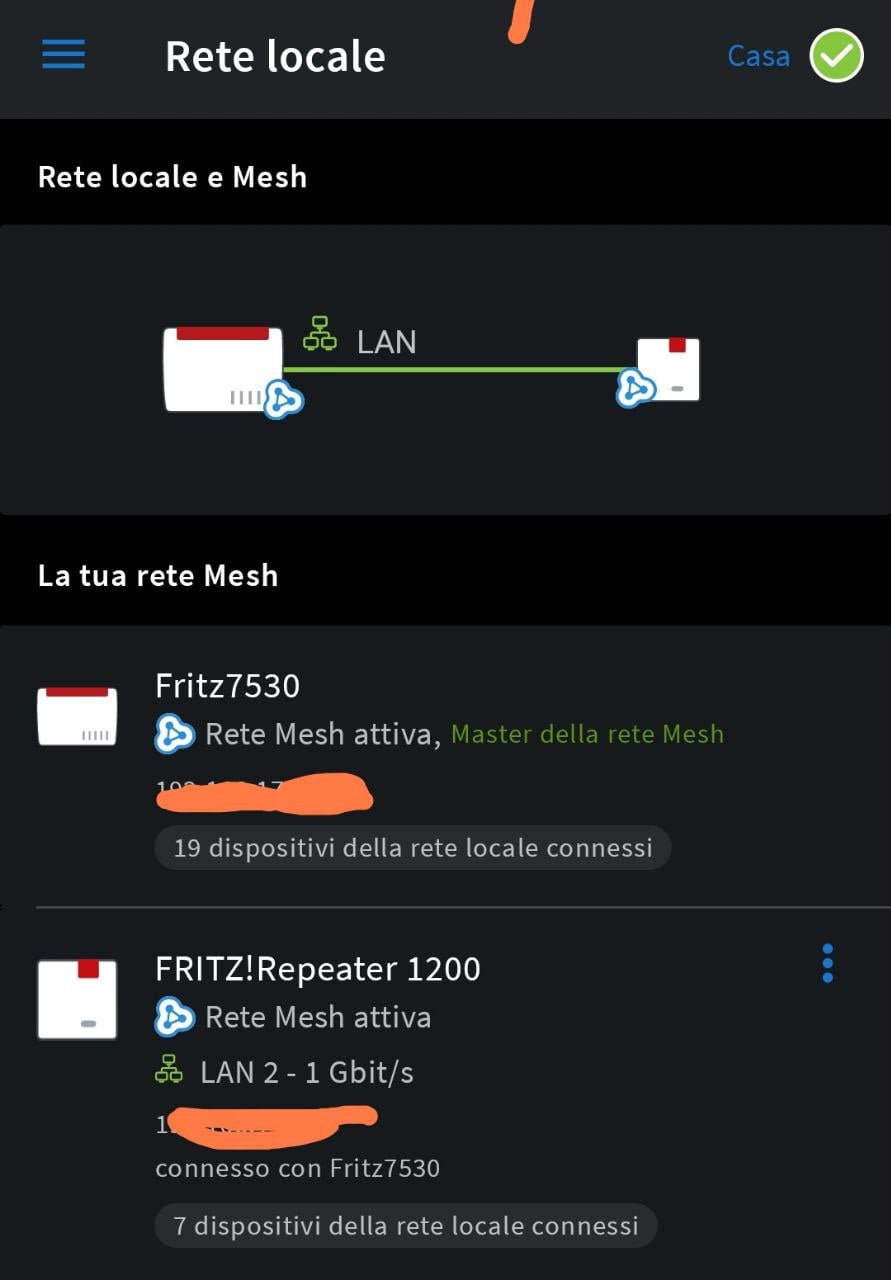

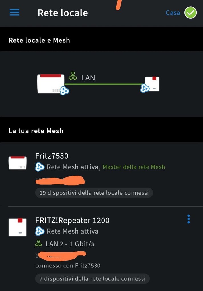

    Ma è configurato come Mesh? la stabilità di un fritz come router/AP è valida, tuttavia spesso il dispositivo se non va daccordo allora è possibile che non sia rapido nel passaggio tra i 2 AP del mesh. Lo verifichi facilmente sul telefono a quale sei collegato. Prova pertanto a verificare che sia veramente settato in mesh.
    Dalla app verifica che sia qualcosa come questo:
    Ciao, no, non è in MESH nè mi interessa. L'unica WIFI erogata è appunto quella del 7530, che è esattamente a centro casa e copre tutto l'appartamento. Il 7590 di cui parlavo fa solo da router (vicino l'entrata) e ha il wifi spento.

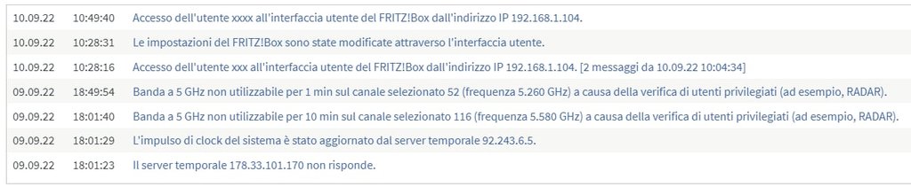

          Prima verifica il log del 7530, forse ti segnala qualche disturbo (radar?).
            graz Sai, non volevo però "declassare" il 7590, anche se so che è più performante.
            Per il discordo RADAR, si, occasionalmente ne ho, ma solo sulla banda 5G ovviamente (e gli Shelly supportano solo la 2.4)

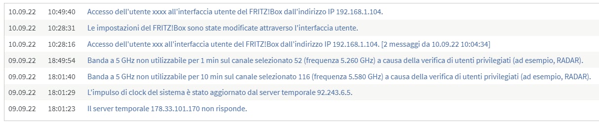

              Appena appena riaccaduto. Wifi down, anche il cellulare ha impiegato un bel po' prima di potersi riconnettere.
              Nei log soltanto quel "Impostazioni modificate..." che peraltro l'AP non è raggiungibile da esterno, quindi nessun può arrivarci da fuori. Quindi "giochini" divertenti li escludo (anche perchè... di danni ne farebbero ben altri!)

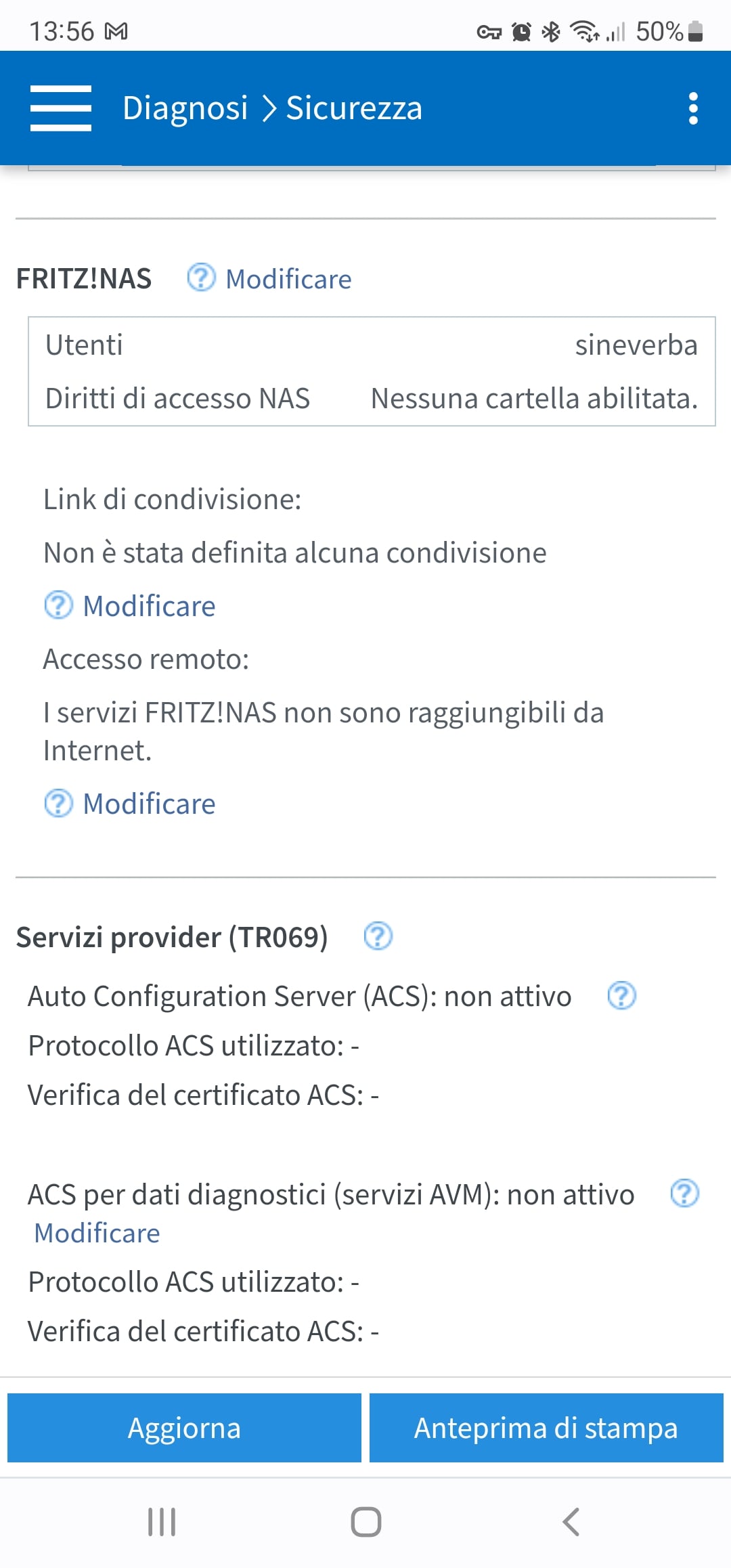

              Non è che sia un router di qualche operatore che cerca di modificare impostazioni tramite protocollo tr069. Verifica la sezione e disattiva in caso
              Sezione disattiva. Tra l'altro non è raggiungibile dall'esterno (solo in VPN eventualmente).
