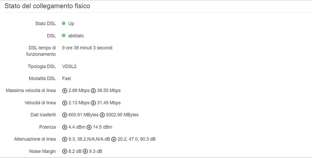

Al momento navigo con questi parametri:

Tuttavia, fino a qualche mese fa navigavo a velocità migliore, specie in upload, senza mai aver avuto problemi di disconnessioni.
Posto uno screen di qualche mese fa
Ho inoltre notato che il profilo attuale è stato cambiato a 17a, rispetto al precedente 35b, ma non credo sia determinante, in quanto l'armadio al quale sono collegato penso arrivi a 100 M.
