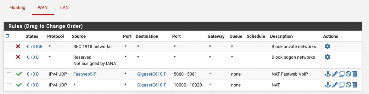

Allego screen delle regole di NAT che mi sembravano necessarie. Premetto che sono un novello di PFsense, ma non troppo di ambito reti. Non ho troppa confidenza con lo stile delle regole by PFsense.

    FastwebSIP a cosa punta? IP o hostname? Come porta SIP ti basta probabilmente la sola 5060. Il port forward inbound può anche non servire perché le porte vengono aperte lato Gigaset.
    La regola di outbound NAT invece serve e può essere ristretta alle porte RTP usate dal Gigaset. Quella regola serve a far sì che pfSense non randomizzi le porte - perché la porta scelta viene passata dal Gigaset al server SIP per essere contattato, e quindi pfSense non deve incasinare le cose.
    Le regole di firewall le hai fatte? Fare una regola di NAT non apre automaticamente le porte sul firewall della WAN.

      [cancellato] Le regole di firewall le hai fatte?
      Non sono sufficienti quelle che genera automaticamente creando il port forwarding?

        mtrabo Non sono sufficienti quelle che genera automaticamente creando il port forwarding?
        Se le ha generate vanno bene. Non ricordavo che le generasse automaticamente, non uso spesso pfSense con NAT.

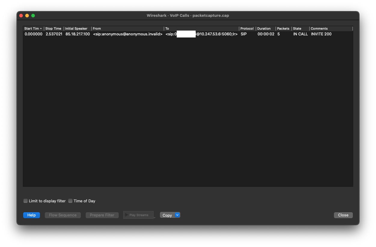

                      Credo non sia un problema del Gigaset... se vuoi posso allegare qualcosa di più dal packet capture

                        Senti Fastweb allora, può essere un problema di configurazione ora sul "modem libero".
