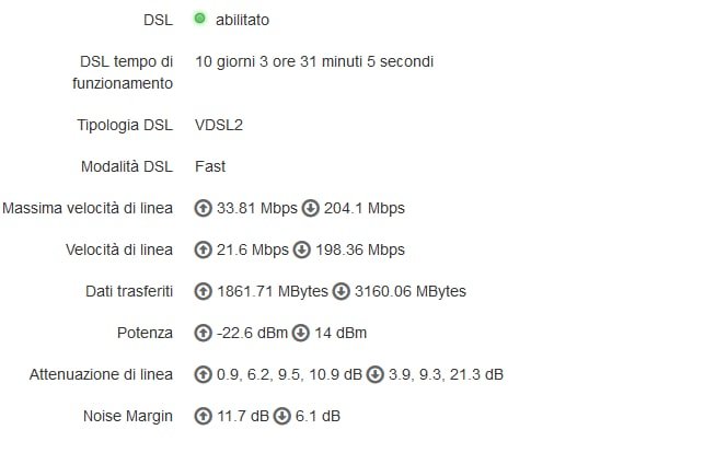

Salve a tutti, qualche settimana fa a causa di un temporale. un fulmine ha fatto messo fuori uso il modem, costringendomi a rimanere senza linea per una settimana in attesa che Tim lo sostituisse. Una volta ripristinato il collegamento ho trovato la linea peggiorata nella velocità massima di allineamento e attenuazione aumentata soprattutto in download.
Queste sono le statistiche che avevo prima

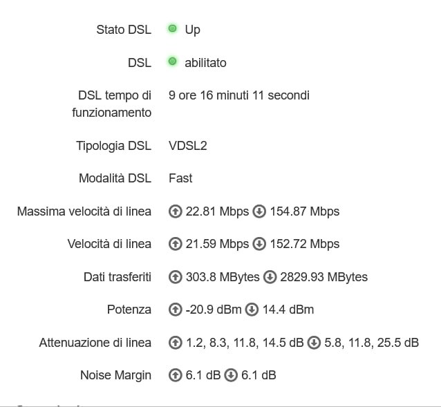

Quì quelle di adesso
Secondo voi cosa può essere successo? Non credo sia la classica diafonia. Ho fatto una segnalazione al 187 ma dubito che l'operatore abbia capito la reale entità del problema. Attualmente la mia linea risulta sotto monitoraggio.
