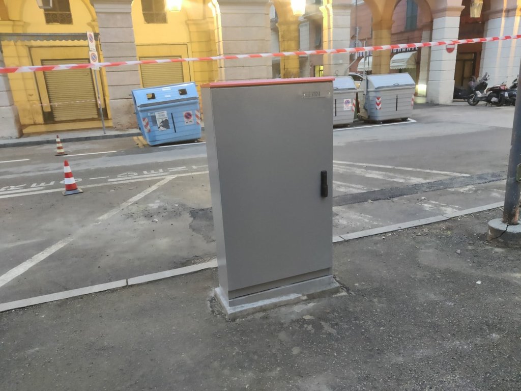

Fresco ci sono moltissimi armadi intorno alla tua abitazione quindi non è facile capire quale sia il tuo. Gli armadi si trovano tutti in via petronio, nel file di TIM risultano attivi 7 armadi per fibra FTTH in questa via ma da google maps non riesco a vederli(forse le foto sono state scattate prima che li installassero), tu vedi armadi di questo tipo intorno a casa tua? devono essere uguali a quello in foto. Comunque immagino che ci siano perchè dal sito fibercop ,come dicevi già tu, risultano attivi i civici adiacenti al tuo

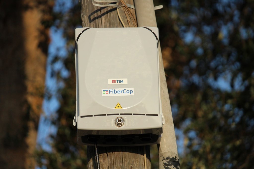

Dovresti cercare la chiostrina/pte nel locale contatori del tuo edifico o in facciata
questo è un PTE, se trovi questo vuol dire che è il tuo edificio è coperto da FTTH ma probabilmente c'è un errore nel database e non è ancora andato in vendibilità.
Queste invece sono le chiostrine(dove arriva la linea in rame per poi arrivare fino agli appartamenti) con gli stickers gialli viene indicato il numero dell'armadio alla quali sono collegate, come vedi possono trovarsi in facciata, in strada o anche nel locale contatori del palazzo. Se riesci a trovarla possiamo capire a quale armadio sei collegato e possiamo verificare se è stato attivato anche l'armadio per la fibra FTTH. Se l'armadio è attivo ma nel tuo edifico non è stato installato il PTE potrebbero esserci stati degli errori di progettazione oppure l'amministratore non ha dato il consenso ad installarla ma come hai detto tu non sapeva nulla quindi dubito.
