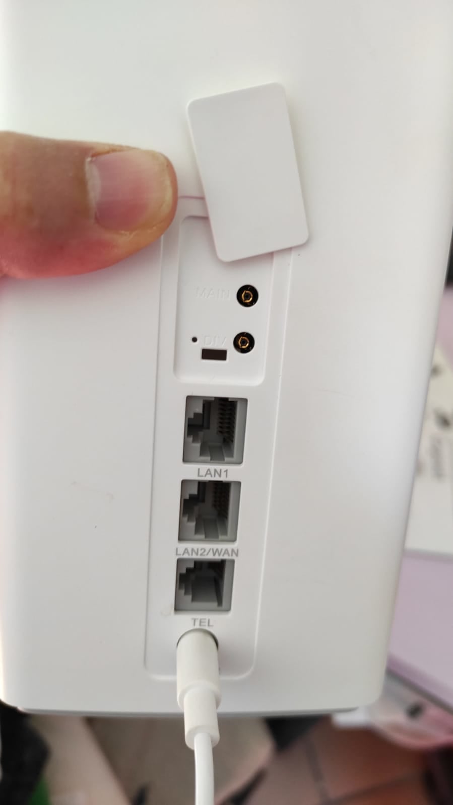

Synoxia nella descrizione del modem dice che sono ts9, potrebbe essere un problema?)
No al massimo ci sono gli adattatori. Comunque ricordavo fossero SMA. Se ci fai una foto verifichiamo subito
