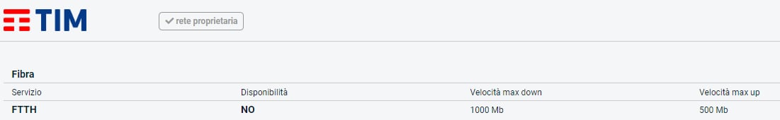

Avevo provato con Iliad, Wind e TIM. Su tutti e tre mi dice che non è coperto.

        Ovviamente TIM non usa la rete OF (può darsi tra qualche anno), e in area bianca Iliad Wind3 (e Vodafone) non ci sono.
          ogekuri Avevo provato con Iliad, Wind e TIM. Su tutti e tre mi dice che non è coperto.
          TIM non vende su OF da sempre ed iliad non vende sul BUL (tu sei in area bianca?) da sempre.

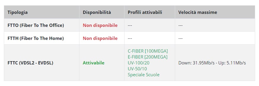

              mark129 tu sei in area bianca?
              Si

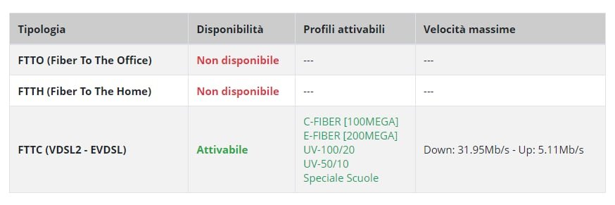

              Sul primo mi diche che non è disponibile:
              Anche il secondo:
                ogekuri
                Perfetto, Dimensione si conferma un ottimo check per le aree bianche (sono stupito che ULI e Trovainternet siano indietro come aggiornamenti, ma tant'è: eventualmente potrai contattare l'amministratore di rete di Dimensione, giusgius, come controprova dell'esattezza dei risultati).

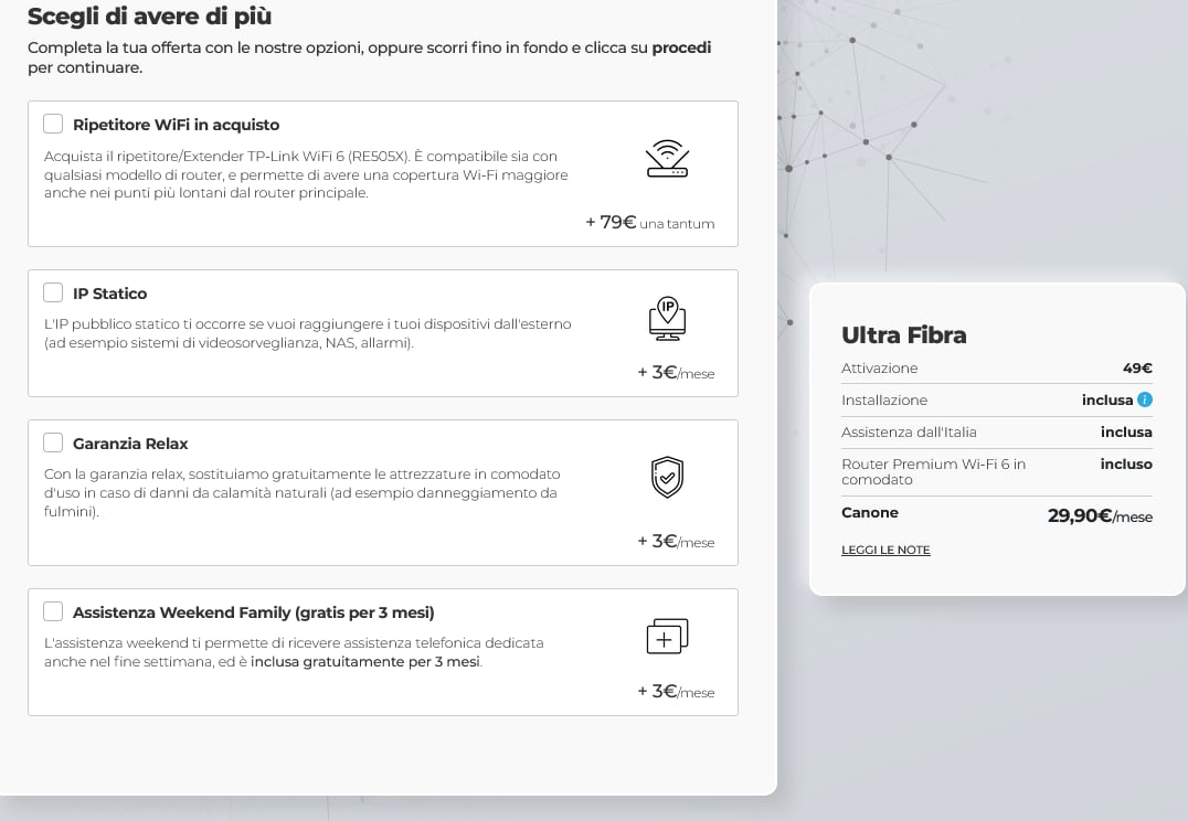

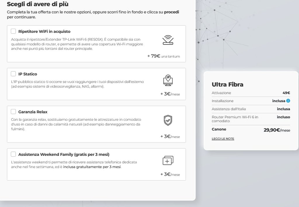

                          Aruba ho visto che ha anche la possibilità di avere l'ipv4 statico, Wind da quello che ho capito non mi sembra, Dimensione non sembra neanche a vedere dal sito.

                            ogekuri Wind da quello che ho capito non mi sembra, Dimensione non sembra neanche a vedere dal sito.
                            Wind no, Dimensione si (@giusgius secondo me vi dovete decidere ad un restyling del sito per mostrare il listino senza passare per la simulazione di un acquisto...).
