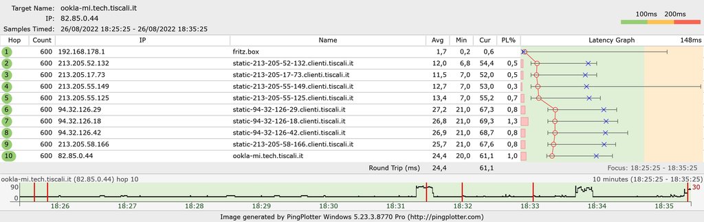

    allego screen del pin plotter fatto su server tiscali, in 10 min ho avuto 6 disconnessioni e il loss va sul 1%

      FibraPT
      Hai:
      • Loss già al primo host
      • Ping spike importanti ed anche sostenuti
      Direi che tu puoi fare ben poco, è l'ISP che deve convincersi che c'è qualcosa che non va. Magari Tiscali ha i kit un po' saturi a Pistoia?
