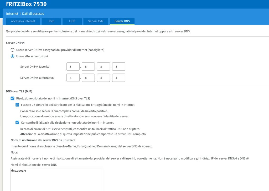

Ciao a tutti, ho preso un Fritz!Box 7530AX, e nelle impostazioni ho notato che è possibile attivare il DNS over TLS, vorrei attivarlo ma per il momento lasciando i DNS Tim (sono su linea Tim).
Questa è un'immagine dell'interfaccia presa dal forum, in questo caso l'utente ha usato DNS Google, volevo sapere se fosse per forza necessario inserire i nomi di risoluzione server DNS (in fondo) cosa accadrebbe se non li mettessi e quali impostazioni consigliereste di attivare. Grazie 🙂
Il domain name non dovrebbe essere obbligatorio, serve per verificare che sia uguale al certificato TLS. Probabilmente è necessario se "forzi un controllo del certificato".
In ogni caso non puoi usare i DNS Tim in quanto (per quanto ne so) non servono risultati in DoT. In alternativa puoi usare Cloudflare, Quad9, Google o altri meno conosciuti.

          fl4co Il domain name non dovrebbe essere obbligatorio,
          In "Nomi di risoluzione del server DNS" (brutta traduzione, ma anche in Inglese è poco comprensibili) ci vanno i server DoT da contattare. Benché si possa fare un certificato TLS con un indirizzo IP, è più comune che ci sia un FQDN. Ovviamente a meno di casi particolari, per assicurare la "segretezza" della comunicazione va controllata la validità del certificato.
          Gli IP indicati sopra saranno usati in caso di fallback alla risoluzione non criptata.
          • fl4co ha risposto a questo messaggio
            [cancellato] Secondo me abilitando la prima spunta la risoluzione è comunque in DoT; Il dominio in basso IMHO può essere skippato in quanto Google ha il certificato anche sugli indirizzi IP.
            Per toglierci il dubbio bisognerebbe comunque monitorare la porta 853 e vedere se effettivamente tutto va come dovrebbe.

            hento scusate se riprendo la discussione ma non riesco a capire quale sia il nome di risoluzione del dns di quad9 con ECS.
            https://dns11.quad9.net/dns-query
            È da riportare questo nel fritz?
            EDIT: trovato
            dns.quad9.net
