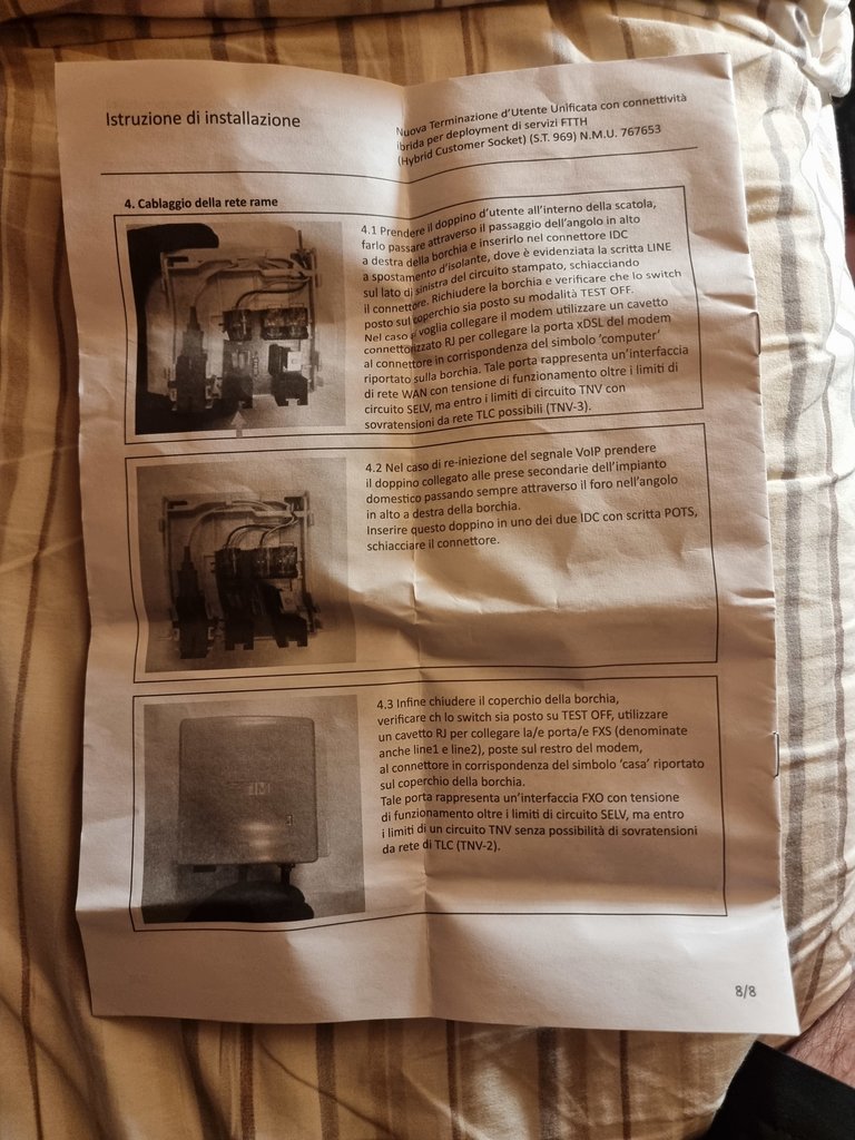

Buonasera, una cortesia il cane mi ha strappato il coperchio della scatola a muro in oggetto avrei necessità di un aiuto in merito alla possibilità di acquistarla senza ricorrere all'intervento della Tim e se cortesemente ricevere indicazione su dove vanno collegati i fili della linea telefonica (vedere foto allegata)

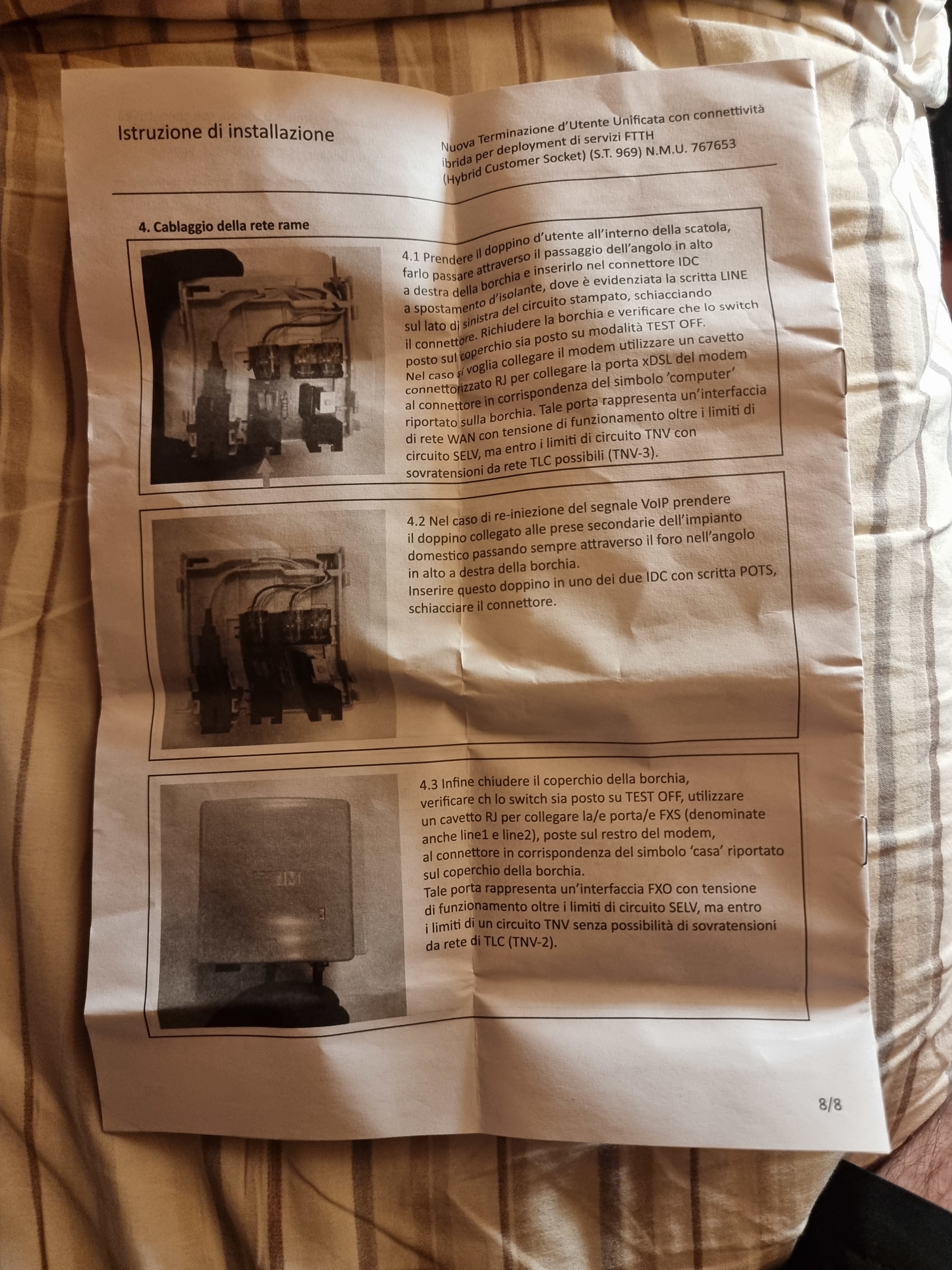

          indicazioni sul posizionamento dei fili (bianco/rosso) della linea telefonica?
            eutampieri scusa devo utilizzare il connettore in alto unico o i due di fianco ?

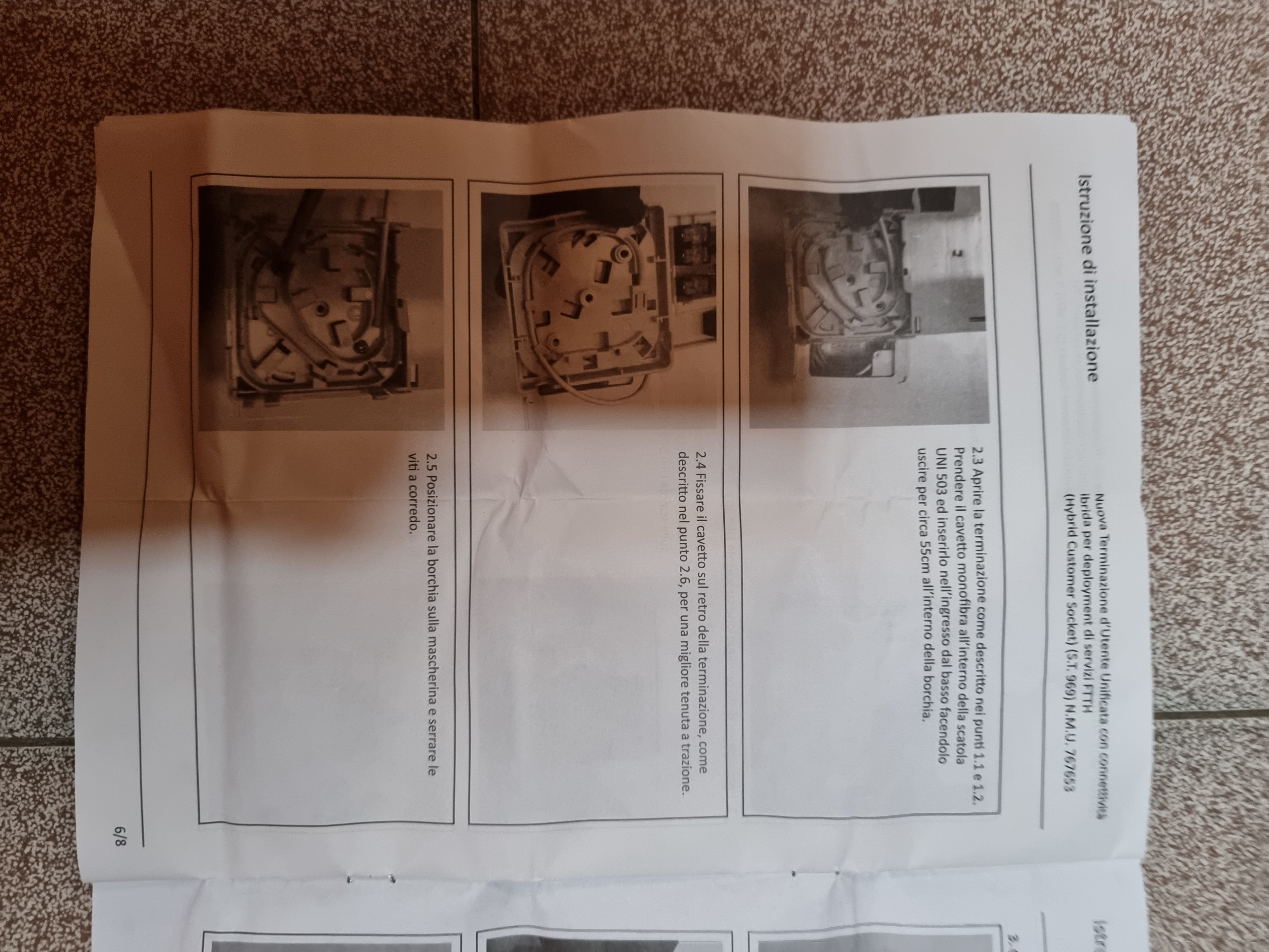

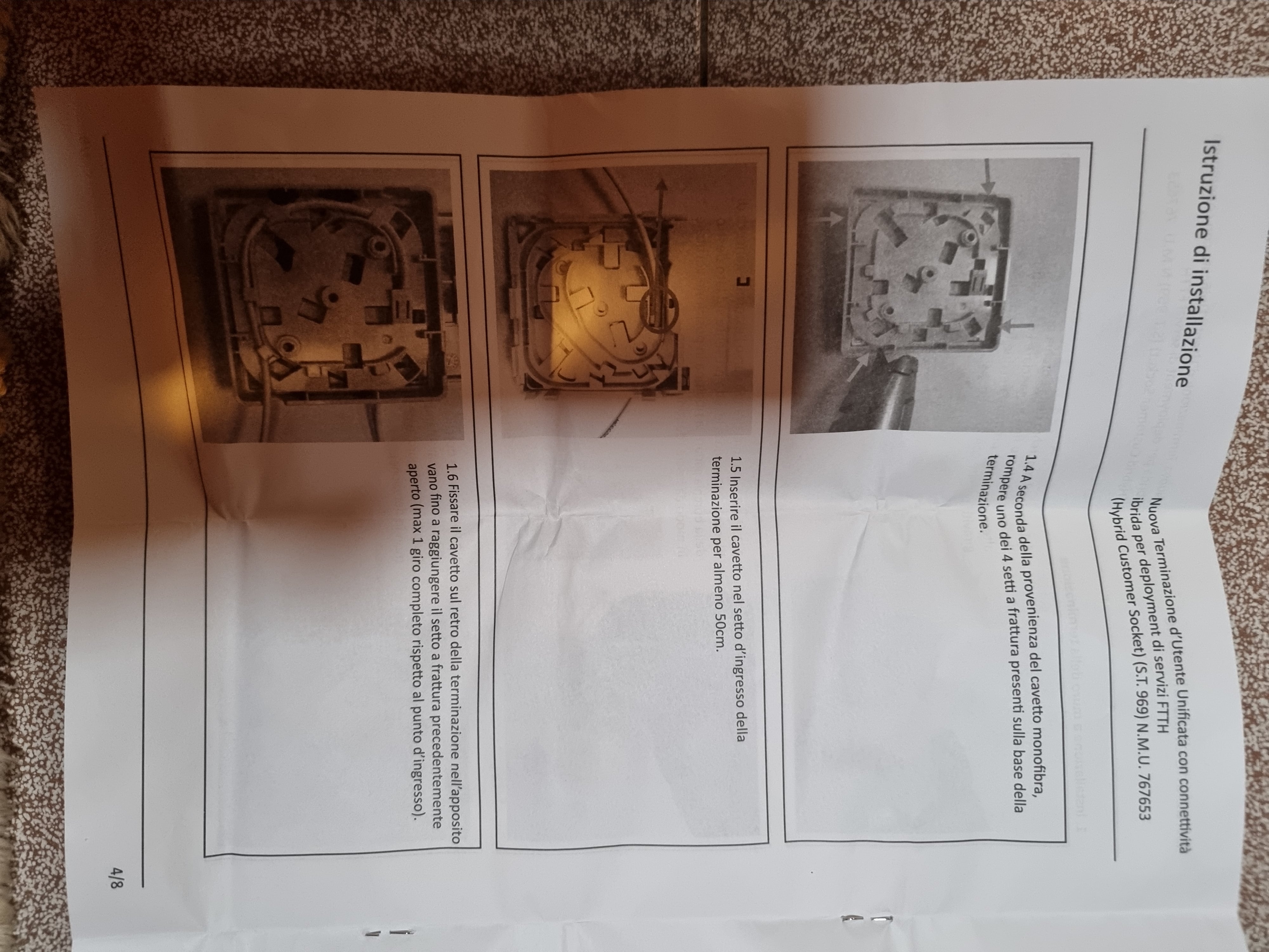

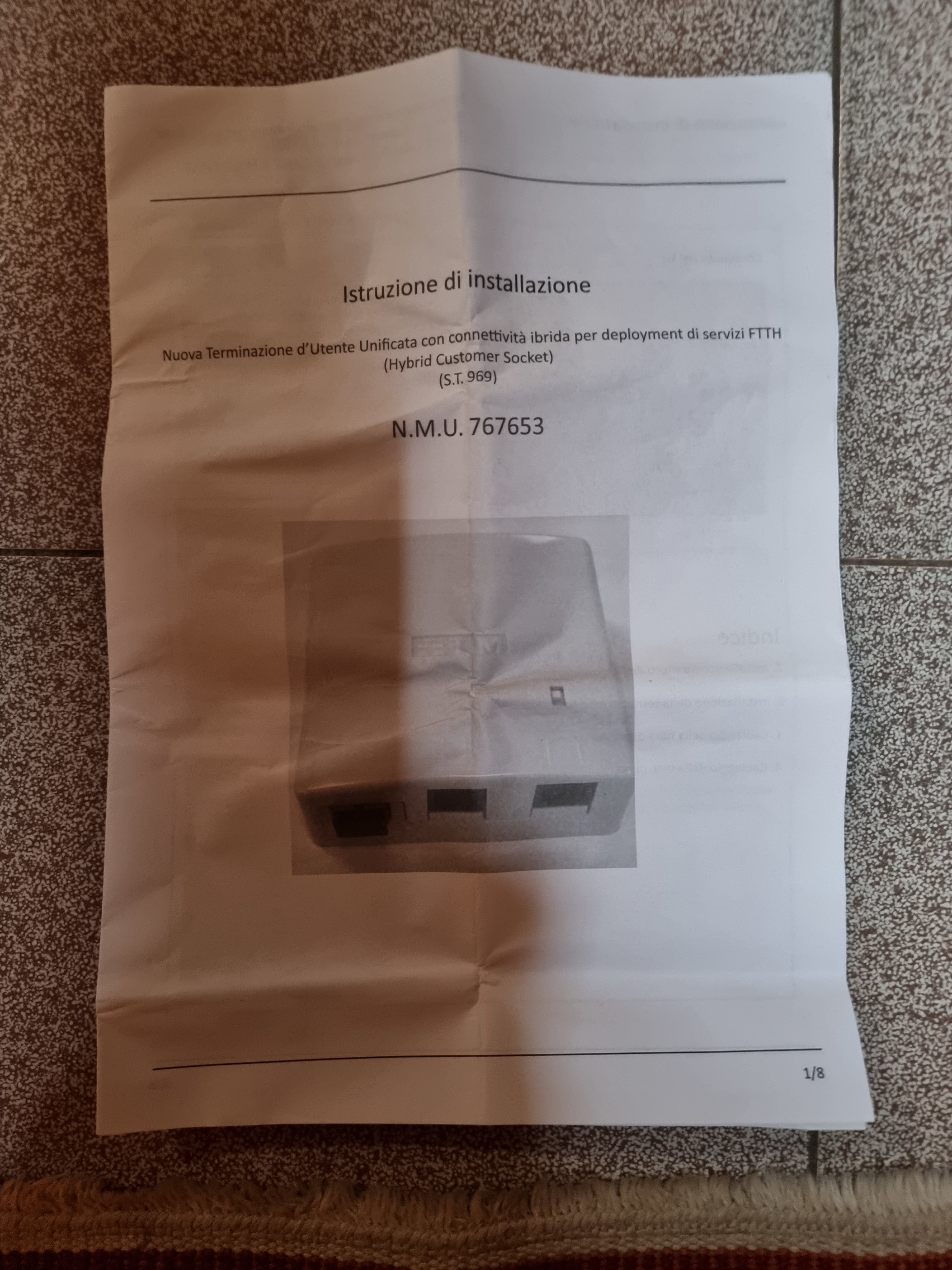

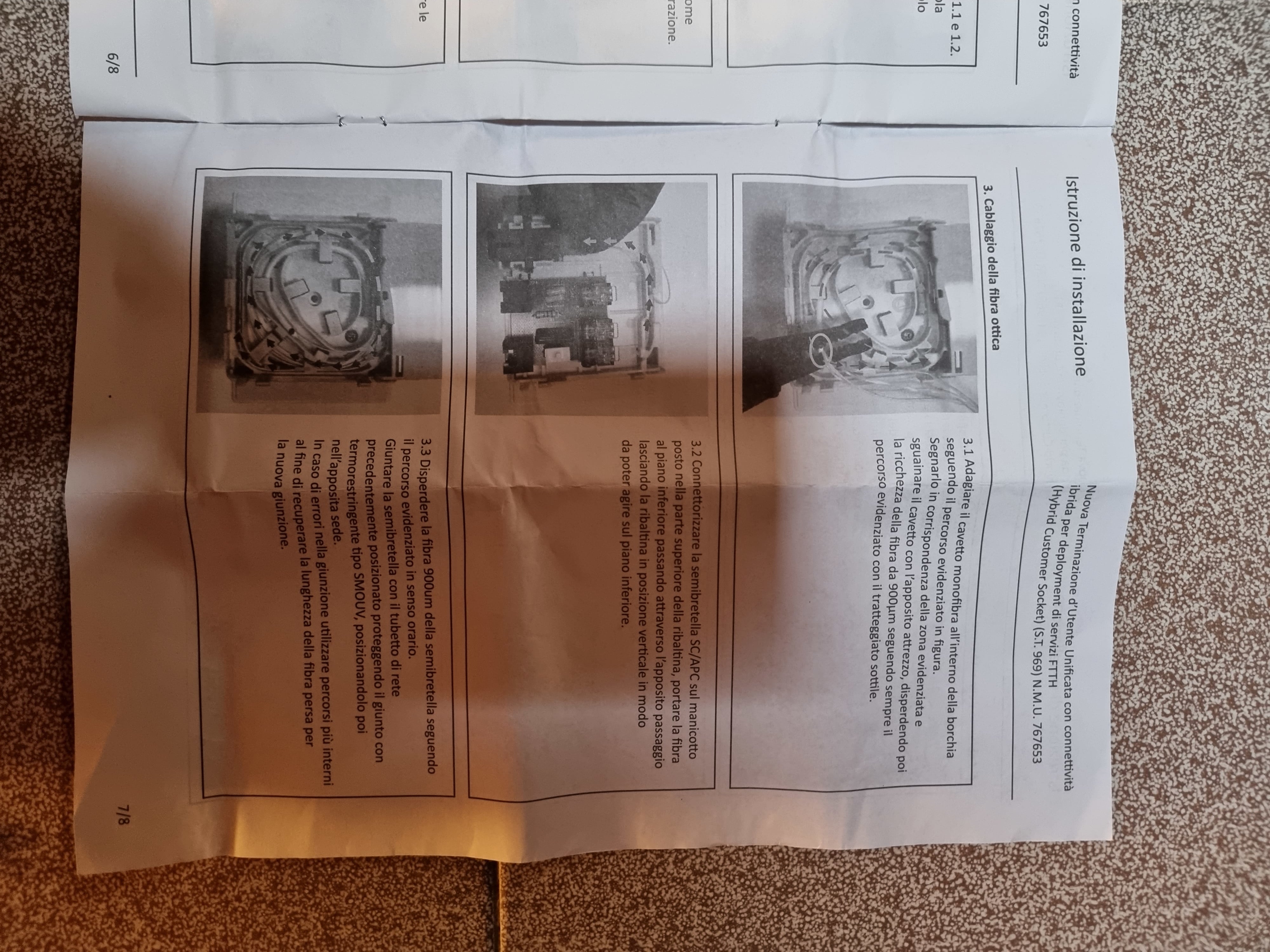

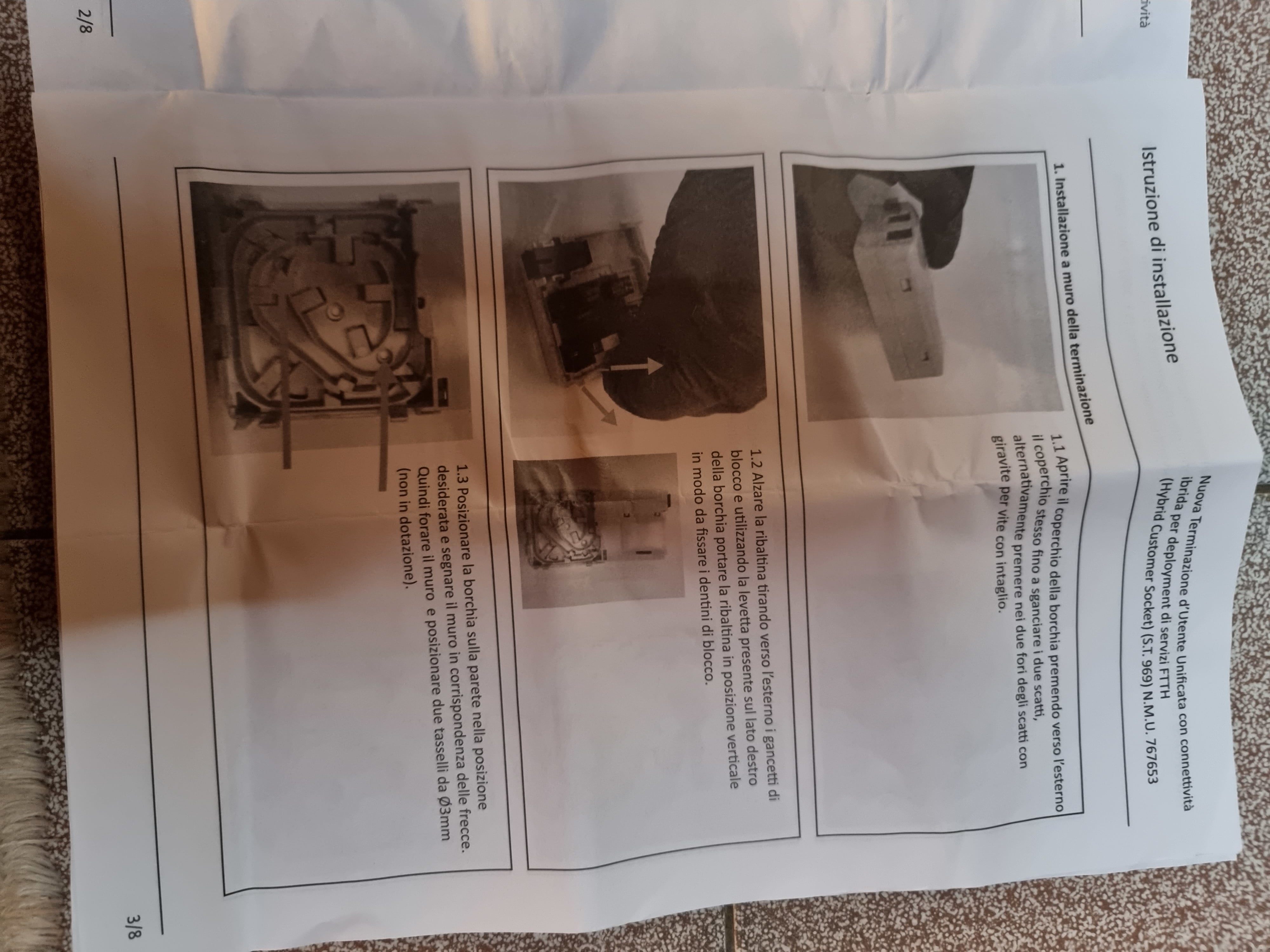

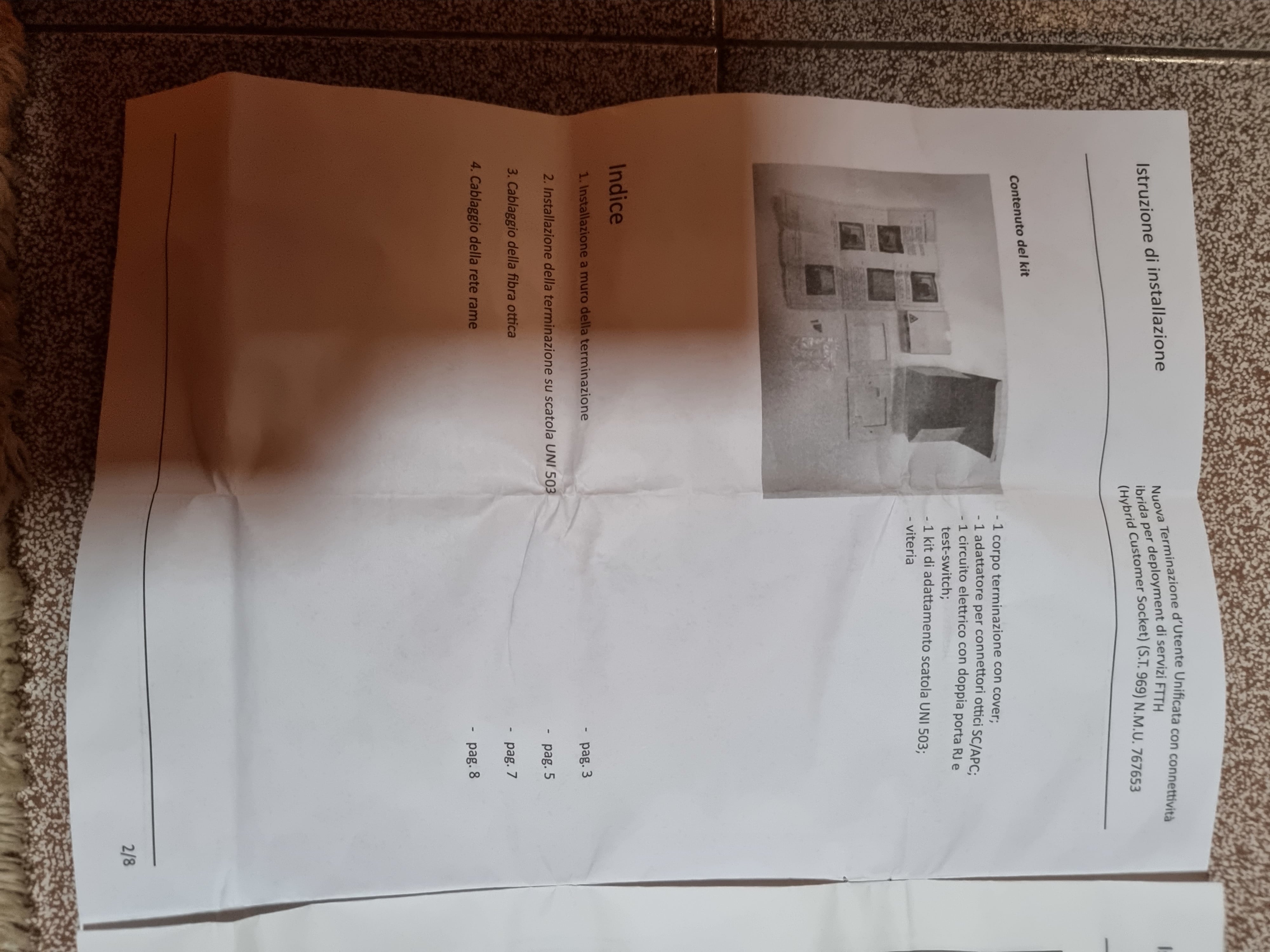

              Mckernan grazie si leggibile domani provo
              Mckernan grazie ho ristabilito il collegamento solo una mia curiosità sono riuscito ad appoggiare i fili sul connettore a difficoltà
              la mia domande è il fermo nero si alza o è corretto come ho fatto io ? Grazie ancora
                Franco-66
                Immagino che il Coperchio Nero (Fermo Nero) ha solo la funzione di facilitare lo schiacciamento del doppino sul connettore a pettine come avviene x i KeyStone RJ11.
                Paolo
                  2 mesi dopo

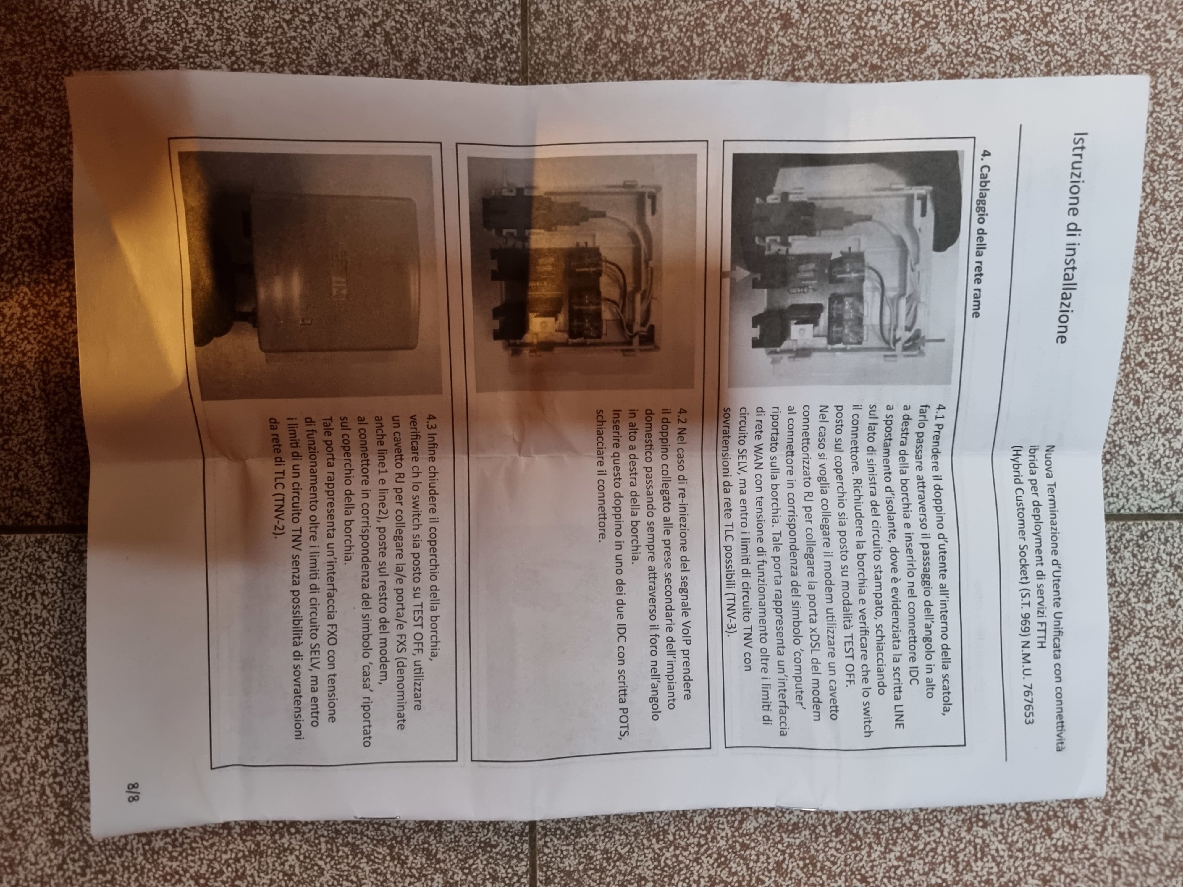

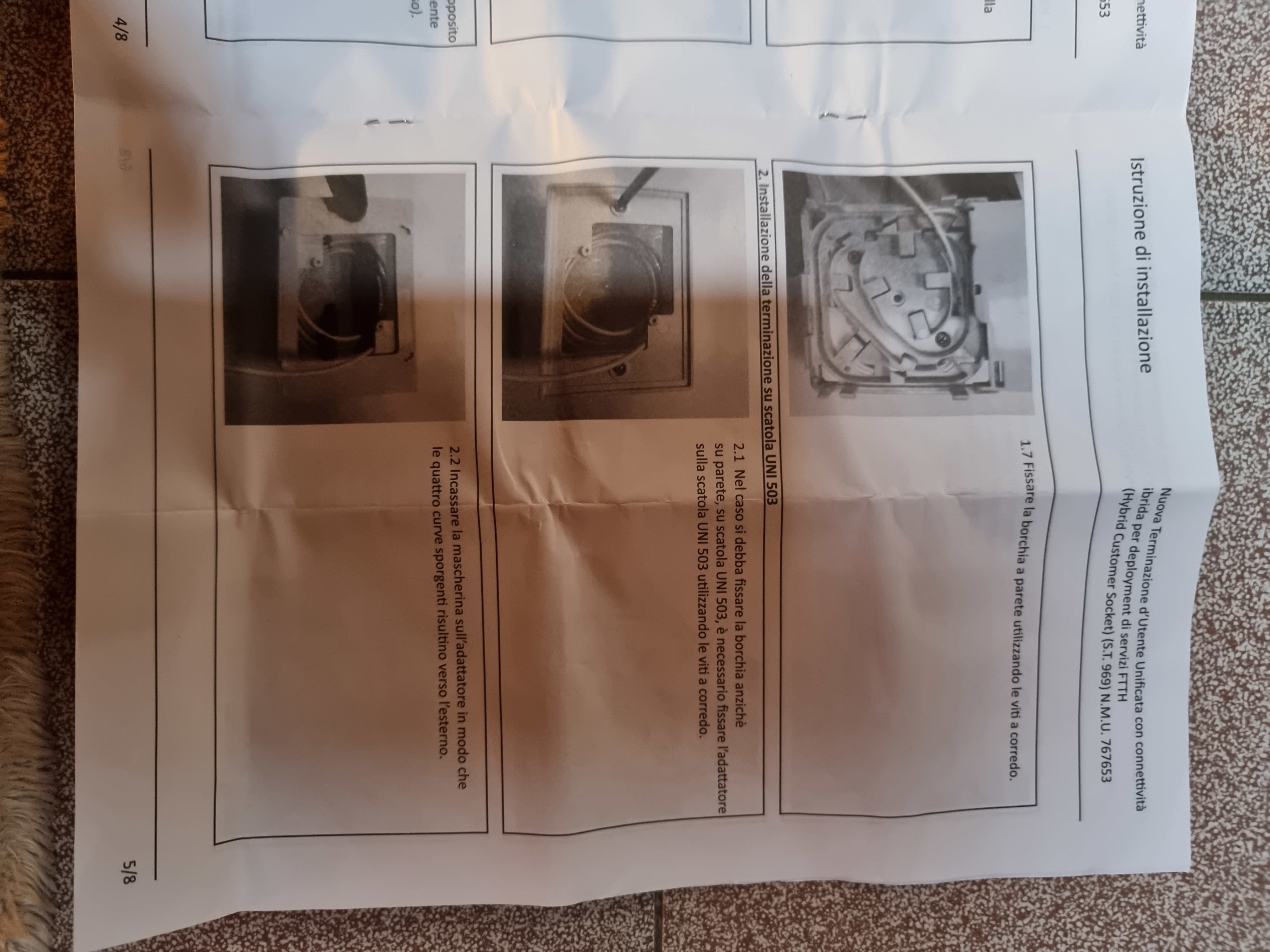

                  Mckernan
                  Dove posso recuperare queste istruzioni ?
                    Remoh
                    Non ho idea se sono disponibili in Rete in PDF in ogni modo........
                    Spero che sia leggibile.
