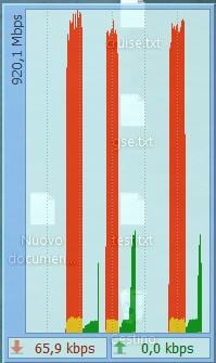

          Guardate questo screenshot di un meter che ho:
          E' sistematico, lo fa ad ogni test.
          Su altri server non ci arriva proprio (il primo test che si vede nell'immagine).
          Non so cosa pensare.
          Ho provato con un raspberry e il risultato finale è sui 240-250 Mbps, quindi la linea sembra ok ma vorrei risovere il problema sul mio pc.
          Heeelp!!! 😩
