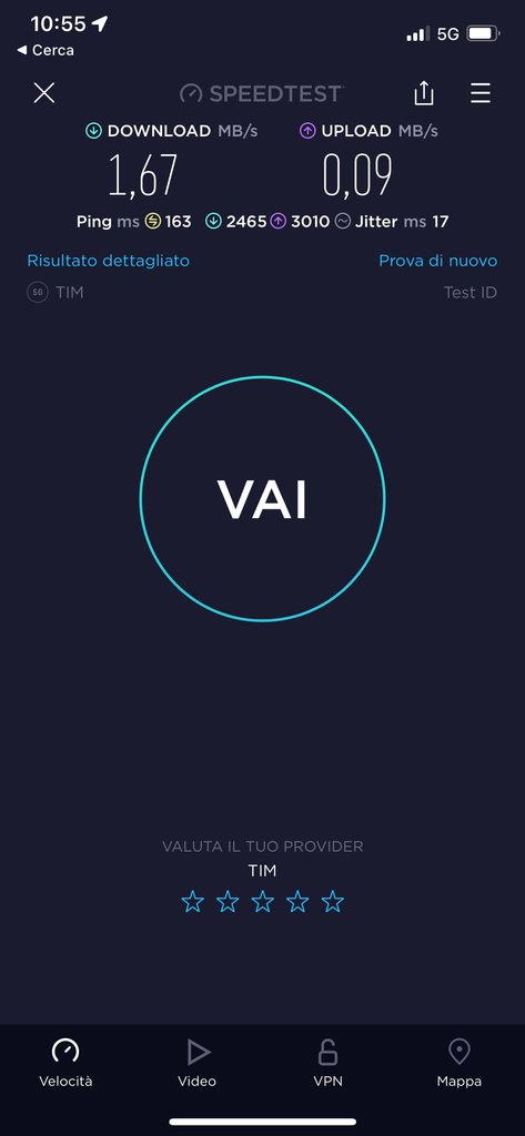

Ho attivato l'opzione 5G On TryBuy di Tim, mi era arrivata l'offerta e per pura curiosità l'ho attivata.
Ero principalmente curioso di vedere quali fossero le prestazioni del 5G, ma ho degli speedtest ridicoli, mi viene da chiedere: il mio è un caso isolato o in generale, le prestazioni sono cosi deludenti?

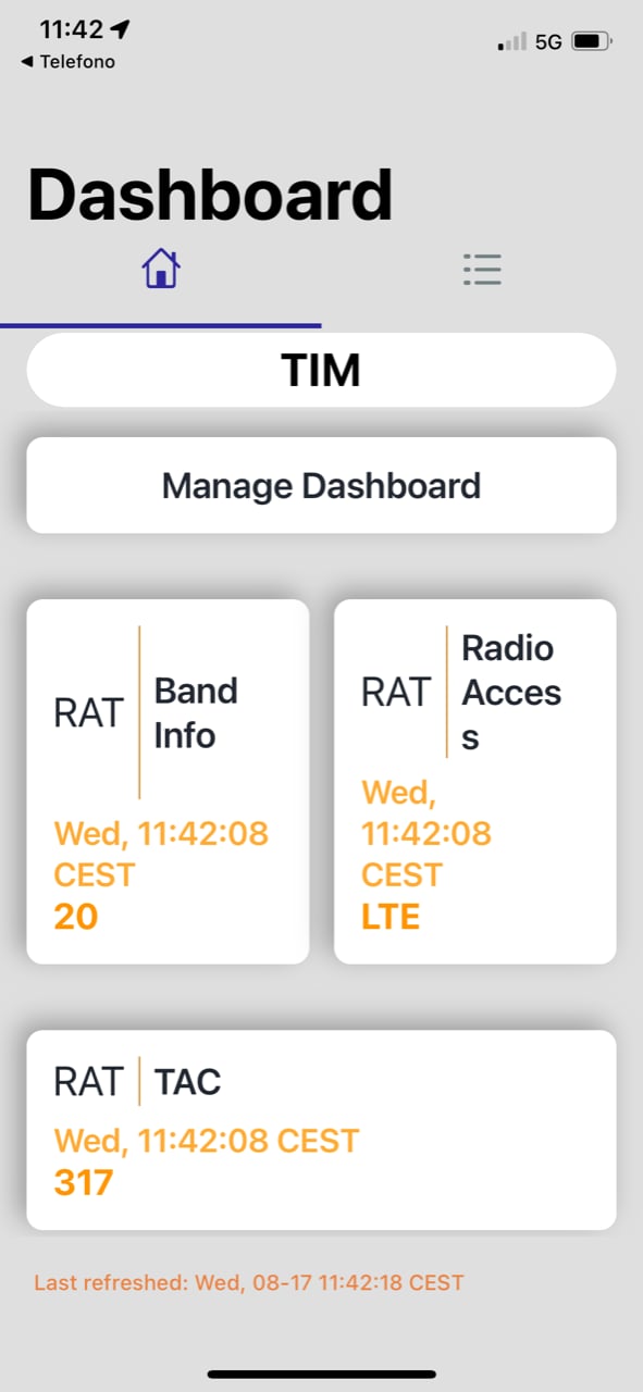

    Mugna Secondo me sei in 4g, l'icona 5g è probabile che sia la rete a farla mostrare anche senza essere effettivamente agganciato al 5g (ULI).
    Per averne la certezza devi guardare nel Fideltest iPhone. Poi posta i risultati
    Non avevo pensato a questa possibilità, davo erroneamente per scontato che "l'icona non mentisse".
    Ecco la prima schermata e se non sbaglio, credo sia come dicevi te.
      Mugna Prova anche altre pagine, quelle piu dettagliate sulla rete

      Mugna Purtroppo sono gli stupidi Iphone....al mare solo b3 4g e nessuna bts 5g nel raggio di 5 km iphone segna 5g mentre Samsun segna correttamente 4g.
        [cancellato] No, non sono stupidi gli iPhone, è stupida Tim che dice al telefono di mostrare l'ULI. Samsung per sua scelta ha deciso che per loro non serve a nulla mostrare l'ULI senza agganciare il carrier NR..
        Per Apple invece va bene mostrarlo se la rete dice di mostrarlo.. Quindi mostra l'icona 5G senza agganciare il carrier NR come fanno il 99,99% dei telefoni nel mercato
        I telefoni fanno sempre ciò che gli dice la rete, ringrazia Tim
