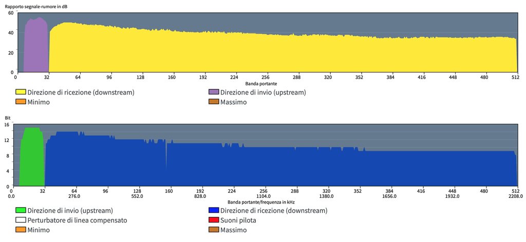

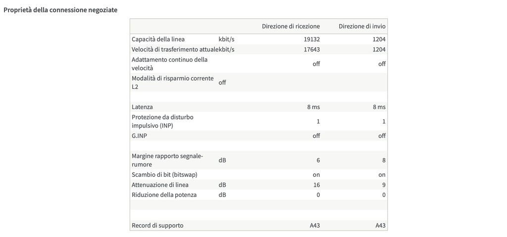

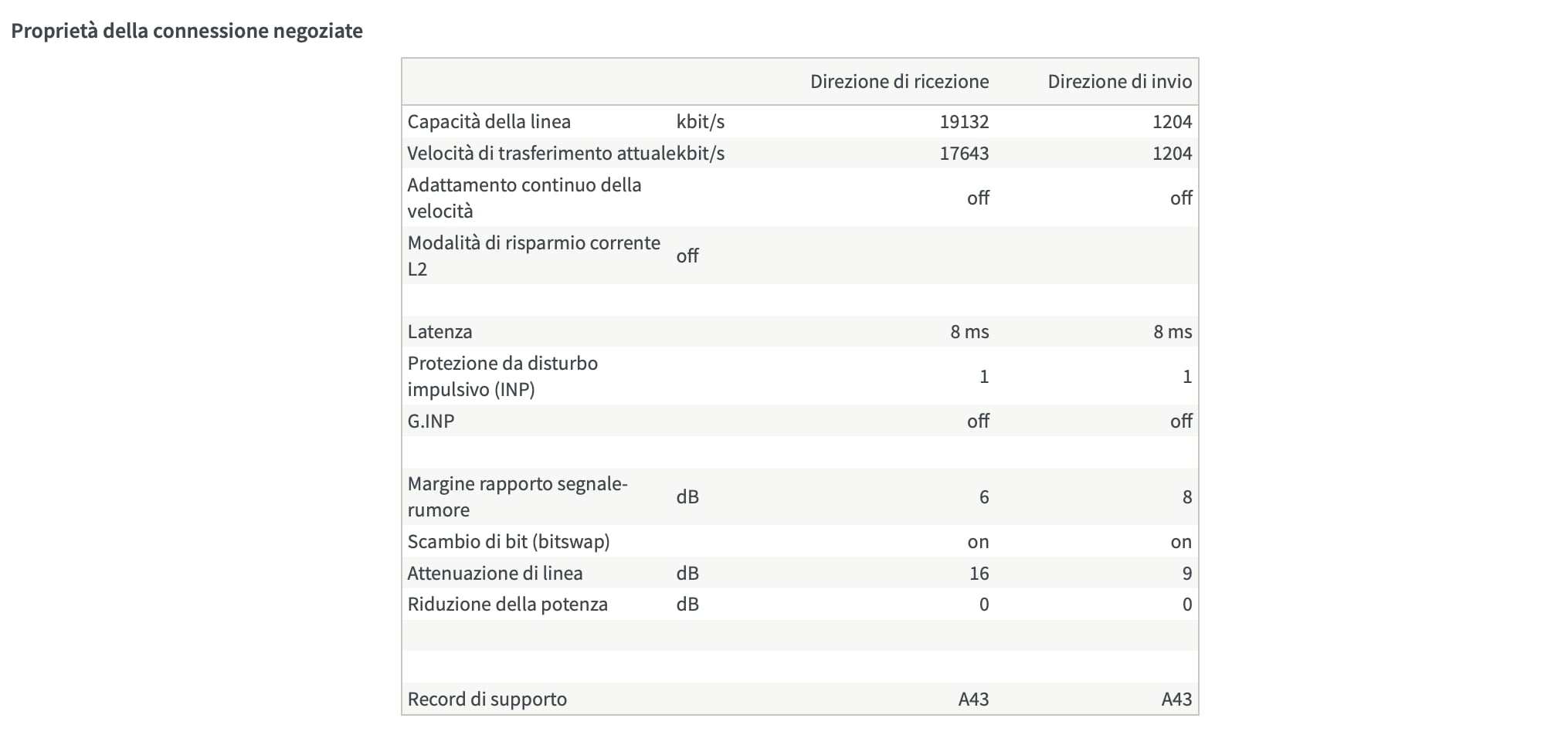

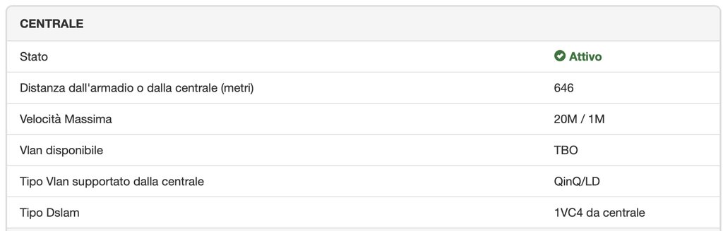

iamagro mi spieghereste meglio la differenza tra la capacità della linea e la velocità di trasferimento attuale? Immagino che la seconda sia più bassa per cose come la diafonia, interferenze o agenti esterni, ma è normale che la prima non sia esattamente 20Mbits?
No capacità è la capacità istantanea della linea considerando il margine snr richiesto dal l'onu.
La velocità istantanea invece è la velocità attuale, frutto di un precedente allineamento ed un snr lievemente diverso dal target.
iamagro A cosa è dovuto il fatto che la capacità della linea è inferiore a 20Mbits?

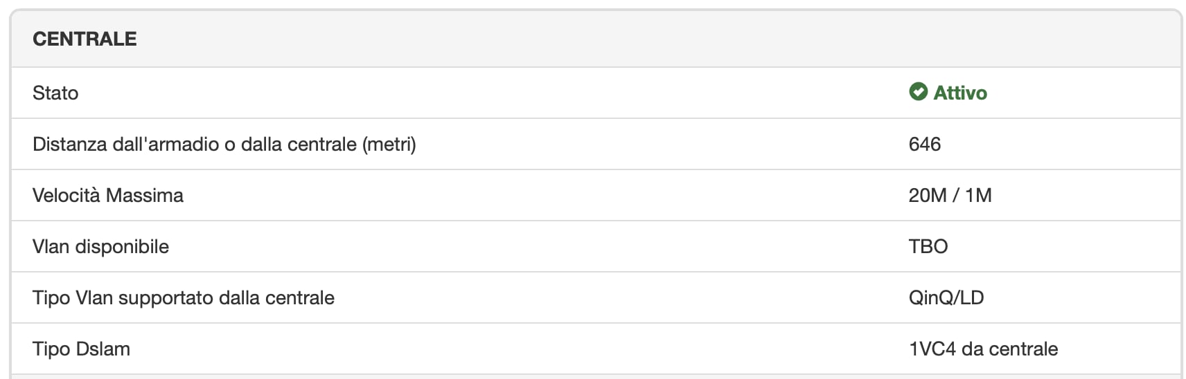

Considerando che la ADSL2+ è un prosotollo adattaivo che sfrutta tutti i bit inviabili fino alla frequenza di 2.2 Mhz e arriva fino a 24Mbps e che 20Mbps sono discretamente difficili da raggiungere direi che la tua linea è ottima.
Se sarai in rigida, spero di no, potresti mi aspetto almeno 50/60 Mbps, altrimenti se sei in elastica tutto dipende da quanti metri di rame si risparmiano
