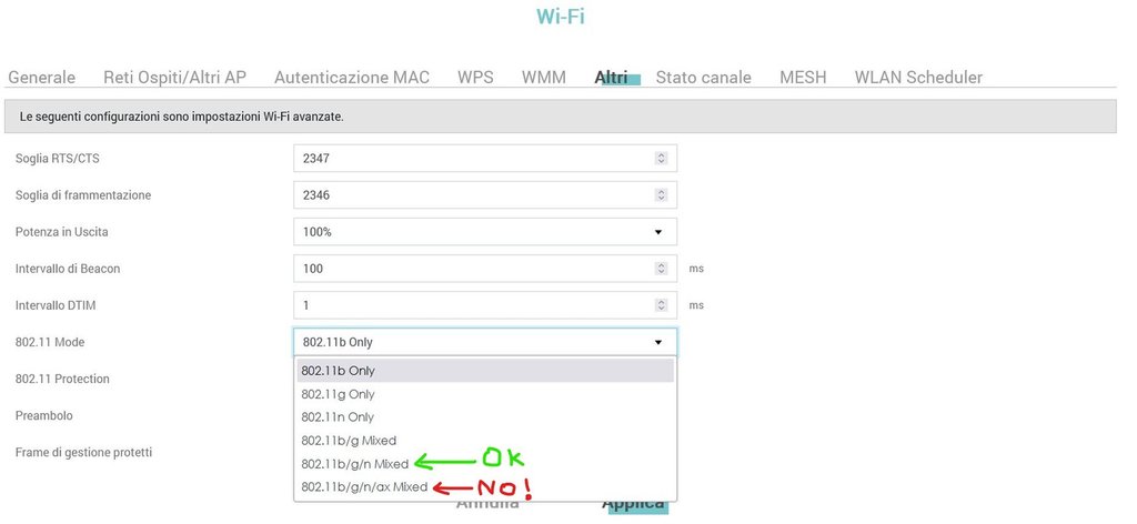

Il problema è che i "nuovi" modem wind lavorano il WI-FI 6 (protocollo 802.11ax) e non tutti i dispositivi precedenti sono compatibili. Ho trovato due soluzioni (che mi convincono al 90%) e ne voglio provare altre due:
1) (Provato) Ho comprato una chiavetta wifi su aliexpress a 10 euro. Pro: ora funziona tutto. Contro: devo portarmi dietro una pennetta USB che mi occupa una porta.
2) (provato) ho impostato il modem per non funzionare col wifi6 dalla sua pagina di controllo. Pro: ora funziona tutto. Contro: ho un wifi meno potente di quanto potrei per tutti i dispositivi.

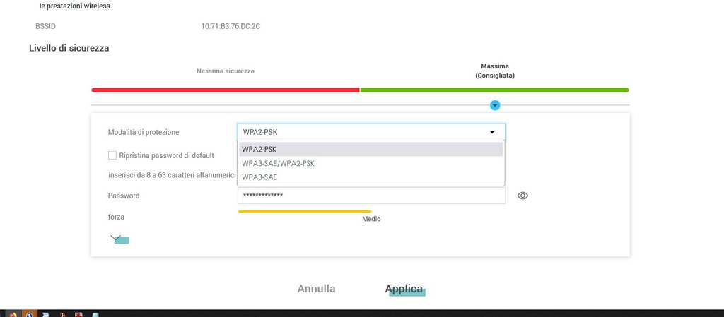

Mi sono inoltre accorto che anche una TV stick nuova nuova comprata su Aliexpress ha problemi col modem wind. Stavolta il problema sembra essere la modalità di protezione: Se lo metto con "WPA3-SAE" oppure "WPA3-SAE/WPA2-PSK" non funziona. Devo metterlo come "WPA2-PSK" e tutto funziona egregiamente. Certo che avere meno sicurezza (immagino sia così) non mi convince per niente. Per questo quasi quasi vorrei provare la strada del range extender (punto 4 precedente), che mi consentirebbe di avere tutti i dispositivi possibili funzionanti con Wi-Fi6 in tutta sicurezza, e una soluzione "la migliore possibile" con quei dispositivi che proprio non possono raggiungere wifi6 o protezioni di sicurezza aquel livello.... vediamo.
