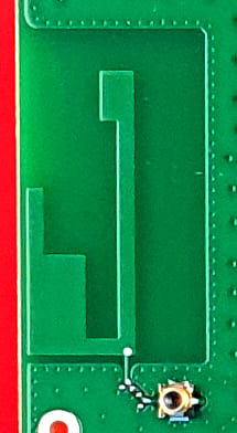

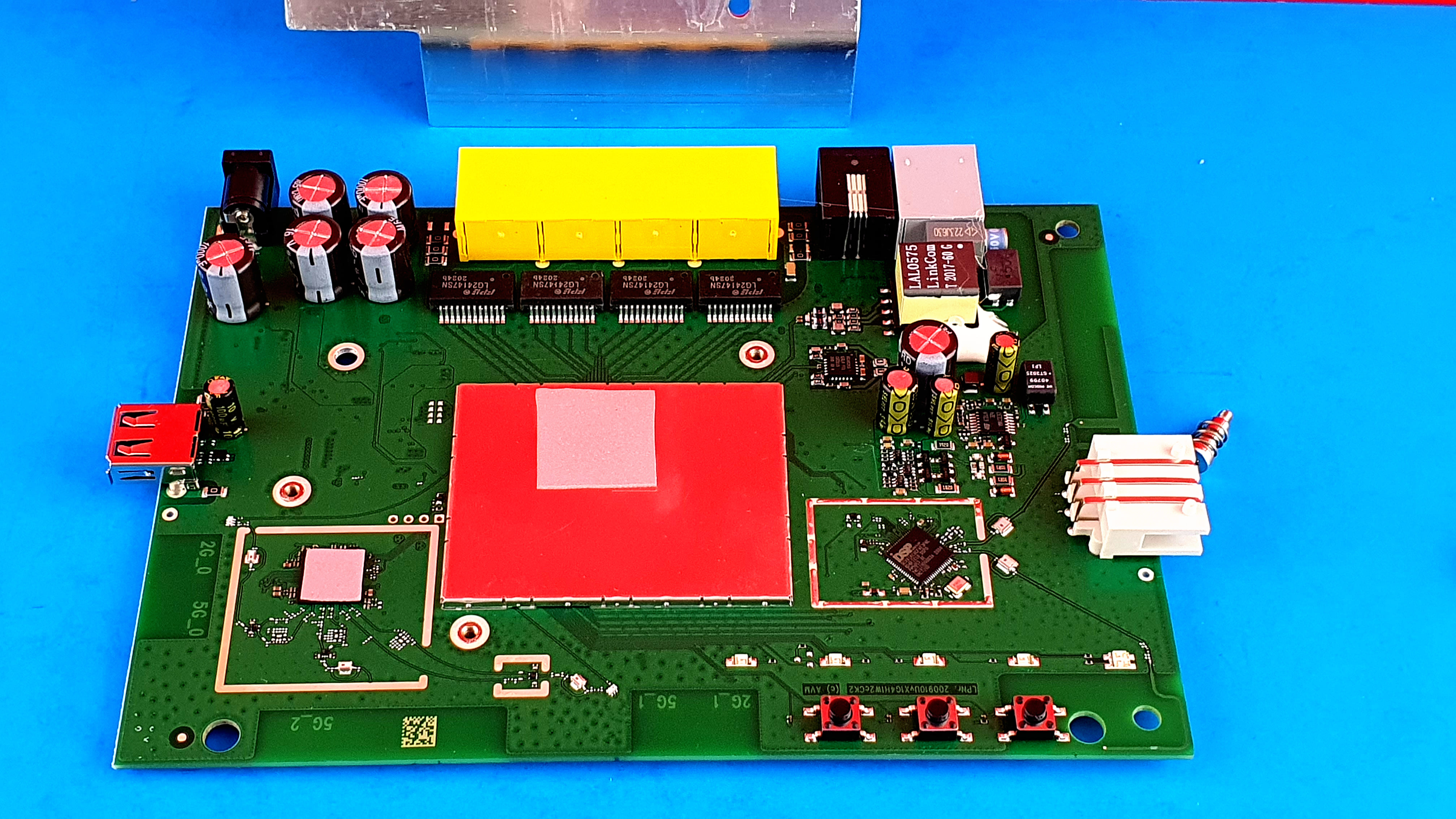

                    macro
                    nella parte sull'angolo a sinistra, stampate sul PCB, dove leggi 2g_0 5g_0, 2g_1 5g_1, e 5g_ 2
                    purtroppo non è il primo AVM così.
                    una di queste viste dal retro:

                      macro ecco le 3 antenne del 7530 AX
                      Sarebbe interessante vedere i radiation pattern, visto che non sono posizionate simmetricamente. Il design del case si paga poi in termini di design interno.

                      macro perché purtroppo? Sono un po' tristi viste così in effetti...
                      macro potrebbe avere senso mettere un dissipatorino adesivo passivo di quelli aftermarket per raspberry pi sulla cpu?
